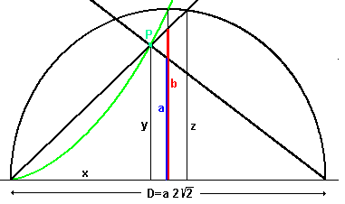

La cissoide di Diocle
La costruzione di questa curva è assai semplice.
Dato un cerchio di diametro D, da un punto della circonferenza (O, origine della curva) si tracci una retta che taglia la circonferenza nel punto A, di ascissa D-x e ordinata z.
Il punto P della retta, di ascissa x e ordinata y, è un punto della curva, che è così costruibile per punti, variando l'inclinazione della retta
Vale allora (per la similitudine dei triangoli), la proporzione :
Ma se osserviamo il triangolo OAB (ovviamente rettangolo) vale, per il secondo teorema di Euclide,
anche :
Abbiamo così proporzioni simili a quelle di Ippocrate:

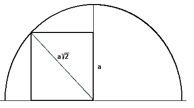

Per applicare la cissoide al problema di Delo, costruiamo prima un semicerchio di diametro
Tracciamo su questo la cissoide (traccia verde) e una semiretta che dall'estremità del diametro passa ad un'altezza a sulla mezzeria.
Questa interseca la cissoide in un punto P
Tracciamo ora una seconda retta dall'origine della cissoide e passante per P.
Questa taglia la mezzeria all'altezza b (soluzione del problema).

Le due figure precedenti sono state sviluppate appunto in Mathcad, in particolare per il tracciamento della cissoide e per il calcolo dei risultati parziali della costruzione geometrica.
Si è supposto che il dato di partenza sia a=100, suddividendo la figura in N=2000 intervalli.
Viene quindi tracciato un semicerchio di diametro
, con l'equazione :
Dalle proporzioni di Diocle possiamo poi ricavare l'equazione della cissoide:
(Si noto che il termine 10 − 9 serve ad evitare una divisione per zero. L'espressione è stata ricavata facendo il quadrato del primo termine della proporzione di Diocle, uguagliato al prodotto degli altri due)
La curva ricavata è la traccia verde nell'ultima figura.
Va ora tracciata la retta che va all'estremità del diametro passando per l'altezza a in mezzeria. La sua equazione è :
Questa retta taglia la cissoide in un punto P che individua y e x corrispondenti al primo rapporto.
In Mathcad, per trovare il punto d'intersezione di due curve, invece che ricorrere ad una manipolazione algebrica, è più comodo trovare l'indice n delle variabili che hanno lo stesso valore. Nel caso in esame l'indice è pari a 886 (che indicheremo con i).
Risulta che P ha coordinate
Se ora tracciamo una seconda retta passante per l'origine e per P, intersechiamo la mezzeria del semicerchio all'altezza b, che è la soluzione del problema, come già stato detto.
L'equazione di questa seconda retta è allora :
Questa taglia la mezzeria del semicerchio (x1000) al valore
y21000 = 125.989, che è il valore cercato, b.

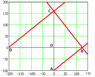

Fra i più interessanti metodi di soluzione "pratica" del problema adottati dagli antichi greci, ne cito uno che a mio avviso dimostra l'abilità di quei matematici, proprio per la sua "semplicità".
Con una riga e due squadre e il tracciamento di due assi perpendicolari, è infatti possibile determinare b, dato a.
La disposizione è questa:
e il risultato è questo:
Si possono infatti costruire due triangoli retti, ABC e BCD, in cui valgono le seguenti relazioni (per il già citato teorema di Euclide):
, e :
Ponendo OA=a e OD=2a , si ottiene OB=b
cioè :
da cui, eliminando p, si ottiene b3 = 2a3.
