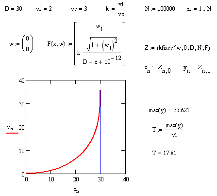

Una volta ricavata l'equazione differenziale della traettoria del cane, si sarebbe potuto procedere alla sua integrazione mediante procedimenti approssimati, impiegando un calcolatore ed applicando ad es. il metodo di Runge-Kutta.
In ambienti matematici quale il MathCad, è infatti possibile ricavare l'andamento della traettoria direttamente in grafico, ricavandone così anche i parametri che servono al calcolo del tempo impiegato dal cane a raggiungere la lepre.
Naturalmente la soluzione diventa "numerica" (non più generale). E' quindi necessario fornire dati concreti, che definiscano completamente il problema (ovviamente ciascun dato può poi essere variato, osservando i corrispondenti risultati).
Per comodità, riporto qui l'equazione precedentemente trovata relativa alla traettoria :
e questa è la sua soluzione con MathCad dove
è la matrice degli stati iniziali e
quella delle equazioni:
Con i dati inseriti (D,vl e vc, rispettivamente in m e m/s), in base alla soluzione "esatta" ricavata precedentemente dovrebbe risultare un percorso della lepre di 36m ed un corrispondente tempo d'inseguimento di 18s: l'errore di approssimazione del metodo e' quindi evidente (anche se sufficiente nella maggioranza delle applicazioni pratiche).

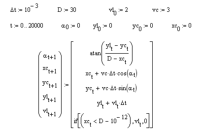

L'approccio al problema con il metodo delle differenze finite è invece del tutto diverso: si può partire dall'analisi diretta delle relazioni esistenti e procedere per incrementi piccolissimi, basandosi sulla precisione e sulla velocità dei calcoli proprie del calcolatore elettronico.
Come si può vedere dalla figura che riporta il programma in MathCad, dopo aver introdotto i dati e le inizializzazioni delle variabili, si scrive un sistema di equazioni (in forma matriciale per consentire la soluzione simultanea) che definiscono l'andamento delle singole variabili nel tempo.
In particolare: αt ,(che stabilisce l'angolo di puntamento del cane verso la lepre), le coordinate del cane xct e yct, la posizione della lepre ylt e anche la velocita' di questa vlt(che resta sì costante durante la fuga, ma si azzera quando viene raggiunta dal cane!).
Si deve a questo proposito fare una considerazione: quando si deve considerare la lepre raggiunta? Per non cadere nel paradosso di Zenone, possiamo ritenere "esatta" una differenza fra la xc e la xl inferiore a 10 − 12! (nella realtà basta molto prima, ma dobbiamo paragonare il risultato a quello del calcolo teorico).

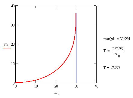

Ed ecco il risultato del calcolo (20.000 iterazioni, una ogni ms !):
Credo che il risultato possa sorprendere per l'approssimazione raggiunta, oltre che per la semplicità dell'impostazione (soprattutto se paragonata alla soluzione convenzionale).
