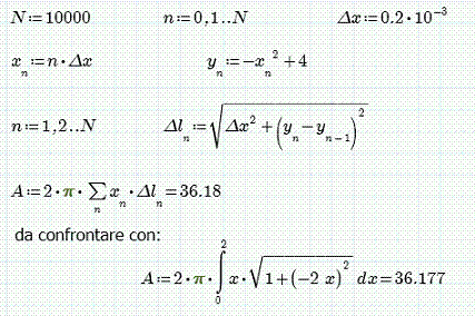

Prendiamo come esempio la parabola vista per la rettificazione. Facendo ruotare la parabola attorno all'asse y, si ottiene un paraboloide:
La figura mostra un quarto di elissoide ed illustra l'applicazione delle differenze finite: si genera la serie di xn fra i limiti, si calcola il corrispondente yn, quindi il Δln e lo si moltiplica per il percorso di rotazione di questo (cioè
). Δl è il tratto elementare di curva già visto nella rettificazione.
Ecco lo svolgimento in Mathcad Express:
Per il confronto con la normale prassi d'integrazione si noti che, passando agli infinitesimi, risulta:
quindi si deve integrare fra i limiti di x(0;2) il prodotto del raggio di rotazione (xn) e dl.

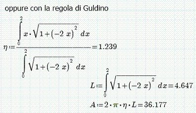

Un'altra possibile procedura di confronto è data dalla regola di Guldino. Questa stabilisce infatti che l'area della superficie di rotazione di una data curva è esprimibile con il prodotto della lunghezza della curva (
) ed il percorso rotatorio del suo baricentro (
Superfici algebriche

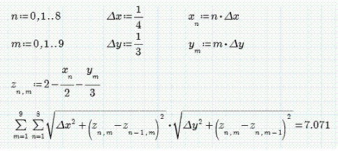

In definitiva , il metodo delle differenze finite, richiede la suddivisone dei limiti in incrementi (N in x,M in y), il calcolo degli zn,m valori della funzione, il calcolo dell'area di ciascun "rettangolino" della superficie, ed infine la somma di queste aree.
Ecco il calcolo in Mathcad Express dell'area della porzione di piano considerata:
Come si vede, dà la stessa approssimazione del calcolo precedente.

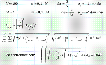

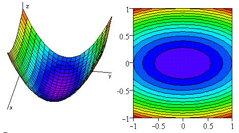

Come esempio di applicazione, supponiamo di dover determinare l'area della superficie curva espressa da:
nei limiti
e
La funzione può essere rappresentata in Mathcad (non Express), sia come sia prospetticamente che a curve di livello:
Il calcolo in Mathcad Express é:
L'errore in questo caso è del 2%, ma si noti che il procedimento ha il vantaggio di usare la stessa formula,
quindi lo stesso programma di calcolo, per superfici diverse (ovviamente cambiando i limiti e l'espressione della funzione), mentre per la soluzione matematica, occorre risolvere l'integrale di volta in volta.

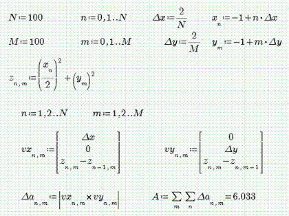

Nota aggiuntiva al calcolo di superfici algebriche
Si è detto che con la suddivisione della superficie in “rettangolini”, il calcolo delle singole aree può essere ottenuto approssimandolo con un prodotto scalare dei lati, anziché con il loro prodotto vettoriale.
Questo comporta un errore che cresce con la pendenza della superficie, quindi trascurabile se la pendenza non è elevata (diciamo entro i 45°).
Sfruttando le possibilità di Mathcad Express di svolgere anche prodotti vettoriali, si può superare questa approssimazione con una procedura che ricavi i lati come vettori. Il metodo è quindi concettualmentepiù complicato, ma elimina gli errori dovuti alla deformazione del “rettangolino” elementare.
In pratica i lati di ciascun “rettangolino” sono definiti dai vettori vx e vy, con i quali si ricava la singola area Δa corrispondente, come modulo del loro prodotto vettoriale.
Per ottenere il valore della superficie entro i limiti stabiliti, non resta quindi che sommare gli NxM valori di Δa.
Ecco dunque la procedura alternativa applicata all’esempio precedente.
Come si vede, in questo caso di piccole pendenze, il risultato addirittura coincide con quello “teorico”.
