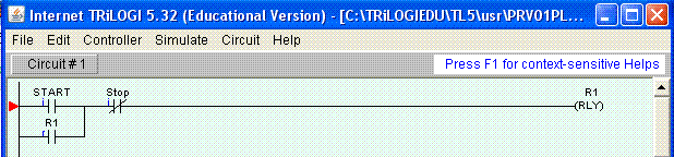

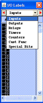

La chiave del progetto è la stesura delle tabelle degli ingressi e delle uscite del PLC, nonchè delle funzioni principali (timers, contatori, ecc.) rappresentate il questo modo:
seguita dalla compilazione del circuito (in ladder diagram)
Nell'immagine è rappresentato un relè (R1) con autoritenuta comandato all'attrazione dal contato START (normalmente aperto) ed al rilascio dal contatto STOP (normalmente chiuso).

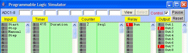

La simulazione, una volta completato lo schema circuitale, viene fatta mediante la seguente tabella:
dove chiaramente sono indicate i vari elementi che compongono lo schema, evidenziandone lo stato momentaneo (la figura è generica e non si riferisce al circuito precedente).

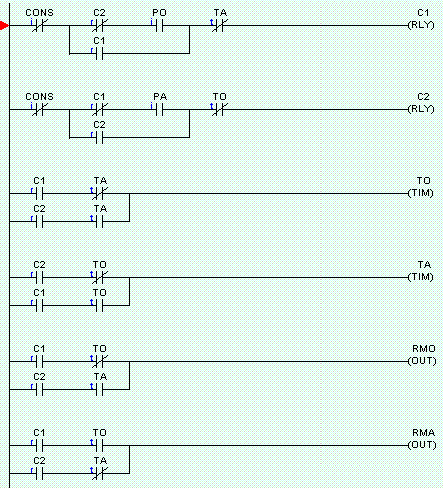

Si supponga di dover realizzare un automatismo che preveda il movimento di un motore prima in un senso, poi nell'altro per dati tempi, con un semplice pulsante di comando.
Precisamente, con il pulsante PO il motore deva avviarsi in senso orario per un tempo TO e poi in senso antiorario per il tempo TA. Se invece si attiva il pulsante TA, il ciclo deve avvenire in senso contrario (prima antiorario, poi orario).
Tutto ciò è condizionato da un pulsante di consenso di sicurezza (CONS) normalmente chiuso, che, aprendosi, deve arrestare immediatamente il ciclo in corso, riportando il tutto alla condizione iniziale.
Un possibile schema, che prevede 2 distinti relè di ciclo (C1 e C2 rispettivamente), 2 temporizzatori (TO e TA) e 2 uscite di comando per la rotazione del motore in senso orario (RMO) oppure antiorario (RMA), è il seguente:
Lo schema è facilmente interpretabile ma, volendo mostrare l'efficacia della simulazione, ricorriamo ad un videoclip che mostra lo svolgersi della simulazione stessa.
