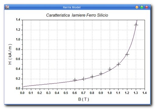

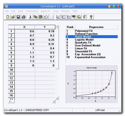

Unico problema rimasto, trasformare la tabella Ferro-Silicio in una funzione; ovvero trovare
Per la ricerca di una funzione interpolante useremo CurveExpert.
Inseriti i dati come da fig.1 (si noti come per ottenere una migliore rappresentazione nel tratto medio-alto della caratteristica, non siano stati inseriti i punti relativi a induzione
0 < B < 0,6 T)
da un CTRL-F e dalla scelta di Harris Model fra le diverse alternative, otteniamo,
dopo un aver sistemato il grafico con desto-mouse e Graph Properties
un destro-mouse + Information per aprire la finestra del modello interpolante
e ottenere tutti i dati necessari per definire la funzione cercata

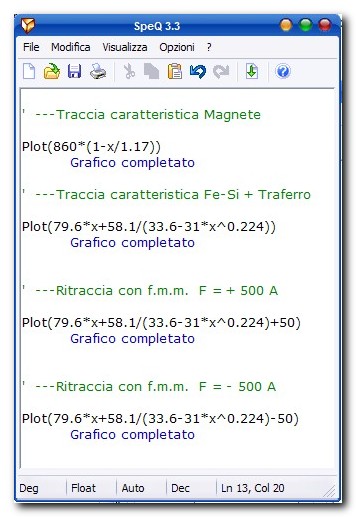

da quest'ultima relazione e dalla (1) inserite in SpeQ
si tracciano i grafici e si ottiene la soluzione al problema dalla loro intersezione !
I risultati ottenuti
sono in linea con quelli valutati nella prima parte (Hm = -107 Bm= 1,02 )
Dalle relazioni algebriche e dal grafico si nota come la f.m.m. addizionale, dovuta all'avvolgimento di eccitazione, porti ad una translazione in senso verticale della caratteristica di una quantità pari al valore del rapporto fra f.m.m. e lunghezza del magnete permanente.
La vicinanza della zona di saturazione per il ferro silicio, fa prevedere che valori superiori di f.m.m. porteranno a spostamenti non simmetrici del punto di lavoro dalla condizione "di riposo".

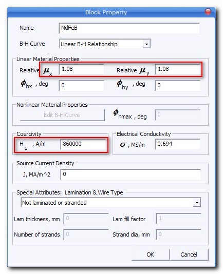

E' importante sottolineare che, in questo caso dovremo creare nuovi materiali o modificare gli esistenti per adattarli alla simulazione in oggetto:
a) dovremo modificare la definizione del NeFeB per il quale possiamo stimare la permeabilità relativa con
Notiamo come, curiosamente per un materiale ferromagnetico, la permeabilità relativa risulti incredibilmente bassa e vicina a quella del vuoto.
Inseriremo questo valore come anche quello del campo coercitivo nella seguente finestra materiali

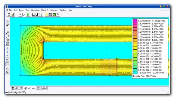

Assegnati i materiali e le condizioni al contorno possiamo passare alla simulazione
Passeremo quindi alla visualizzazione dell'induzione nel traferro: useremo Operations > Contour per tracciare un segmento sul lato sinistro del traferro (migliore per la maggior triangolarizzazione del magnete) e usando infine Plot X-Y otterremo
vediamo come i valori previsti siano corrispondenti con i valori della simulazione nella zona centrale del traferro dove B=1,02 T , mentre l'induzione scende in vicinanza dei bordi a valori intorno 0,9 T.
