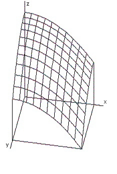

Come esempio di solido generato dalla rotazione di una linea attorno ad un asse possiamo assumere un paraboloide ricavato dalla rotazione attorno all'asse z della parabola z = 1 − x2, fra il vertice nel punto (0,0,1) e cerchio unitario sul piano xy (z=0).
Il metodo "classico" di soluzione prevede una doppia integrazione in y ed x della funzione
z = 1 − (x2 + y2), tenendo conto della dipendenza fra y e x. Il concetto è evidente da questa figura:
Si integrano infatti parallelepipedi infinitesimi (di base
e di altezza
) tra il piano xy e la superficie del paraboloide. (la figura e l'integrazione sono fatti su 1/4 del solido, quindi il risultato va moltiplicato per 4)

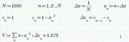

Vediamo ora come la procedura si semplifica applicando il metodo delle differenza finite.
Poiché ogni solido di rotazione ha un cerchio come sezione perpendicolare all'asse, il volume è facilmente ricavabile sommando i "dischi" elementari di raggio x e di "spessore" Δz.
Ecco quindi, sempre in Mathcad Express, il procedimanto:
Come si vede, l'errore con N=1000 è poco più dell'1/1000. Con N=10000 il calcolo risulta "esatto" alla terza cifra decimale.

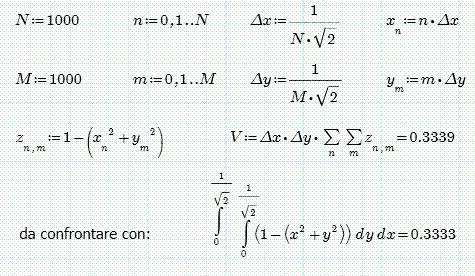

Quando il solido è delimitato da una base rettangolare sul piano xy e superiormente da una superficie algebrica (del tipo z = f(x,y)), il procedimento di calcolo del volume con il metodo delle differenze finite è altrettanto semplice.
Consideriamo lo stesso paraboloide precedente, ma limitandolo ad una base, in questo caso quadrata, di lato da
a
Ecco la procedura di calcolo in Mathcad Express, con le differenze finite, confrontata con l'integrazione. Data la sua semplicità, credo superflua ogni spiegazione.
Questo metodo è applicabile oltre che alle forme algebriche, anche a calcoli con dati raccolti da misurazioni dirette. Al posto infatti della funzione matematica possono essere utilizzate metrici di dati rilevati, il che evidentemente non ha equivalenti nella matematica classica.
