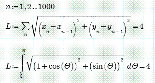

Vediamo la rettificazione della cardioide espressa da ρ = 1 + cos(Θ).
Per rappresentare la curva nel piano cartesiano si è provveduto al cambio di coordinate, ottenendo i singoli valori di x,y che servonio poi per la rettificazione ad elementi finiti. Si può infatti procedere come già visto, solo osservando che Δx non è più costante ma dato dalla differenza fra i valori di x consecutivi (Δx = xn − xn − 1).
Per il procedimento classico mediante integrazione, sio osserva che il tirangolo infinitesiumale che ha come ipotenusa dl, ha ora come cateti ρdΘ e dρ, per cui
Ed ecco il confronto in Mathcad Express delle due procedure di calcolo:
Malgrado ci sia di mezzo la conversione di coordinate, il risultato delle differenze finite "coincide" con quello teorico.
