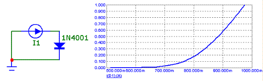

Consideriamo per es. la comune famiglia di diodi 1N4001...1N4007 (varia solo il valore della tensione inversa). Ecco come ricavare la caratteristica con un simulatore (utilizzando qui per es. Microcap).
Si inietta cioè nel diodo una corrente (I1, variabile da 1mA a 1A) e si osserva la caduta di tensione
corrispondente. Riportando l'andamento di I1 in ordinata e la caduta in ascissa, si osserva che quest'ultima varia da 0.5 ad 1V.

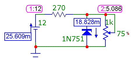

Seguendo l'esempio illustrato in questo ottimo articolo (paragr. STABILIZZAZIONE DELLA TENSIONE), si considera lo Zener 1N751 (vedi
datasheet), in una configurazione che ricava 5 V da un'alimentazione di 12 V.
Ecco la simulazione (in MicroCap) in cui si è reso variabile il carico (mediante potenziometro da 1K).
La prima prova è fatta con carico = 750 ohm
e si ottiene una tensione al carico di 5.086 V (e corrente ca. 7 mA).
La seconda prova con carico = 250 ohm
e, con una corrente di ca 20 mA, la tensione al carico scende a 4.96 V.
Si osservi che la potenza generata dall'alimentatore è praticamente la stessa nei 2 casi: la corrente "in eccesso" del carico viene infatti assorbita dallo Zener (e questo è in essenza il compito di questo dioso).
