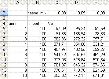

In Excel è disponibile una funzione apposita, VAN, che permette di attualizzare una serie di importi in anni consecutivi. Ecco l'esempio pratico applicato al recupero dell'investimento di 1000 Euro in 10 anni:

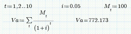

Con un tasso di interesse del 5% i 100 Euro ricavati dopo il primo anno, valgono "oggi" poco più di 95, quelli del secondo anno, ancor meno... Sommando questi valori si ottiene quanto vale attualmente l'investimento che dà tali rendimenti, valore che diminuisce notevolmente al crescere del tasso d'interesse (quello ad es. che dovremmo pagare ad una banca se l'investimento venisse da questa finanziato). Invece di Excel potremmo utilizzare Mathcad Express con un calcolo diretto:
Come si può vedere il risultato non cambia e significa che occorrono più dei 10 anni previsti per ripagare l'investimento iniziale di 1000 Euro.

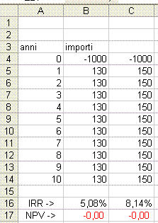

Supponiamo pertanto che il rendimento annuo del nostro investimento, invece che 100, sia 130, o addirittura 150. Come possiamo allora valutare il tasso di interesse che azzera il valore attuale dell'investimento (negativo, poiché si tratta di un esborso) più i valori attualizzati delle 10 annualità?
La matematica finanziaria mette a disposizione due parametri: l' IRR (Internal Rate of Return) e l' NPV (Net Present Value).
Quest'ultimo l'abbiamo già visto nell'attualizzazione (la funzione VAN di Excel) ed anche il primo ha una funzione equivalente in Excel, denominata TIR.COST). Eccone l'uso:
Partendo dall'esborso (anno 0), si elencano tutti i ricavi annuali e si usa TIR.COST per la colonna di celle sovrastanti. Questo fornisce il tasso di interesse che azzera il valore attualizzato totale (e la prova si ha utilizzando la funzione VAN co questo tasso). La cosa è ancora più chiara con la procedura di Mathcad, in cui le funzioni sono chiamate rispettivamente irr() e npv():
La conclusione di questa analisi (nota come ROI) è, nel caso specifico, che se il tasso di interesse è inferiore al 5% un rientro annuale di 130 Euro sarebbe accettabile, ma se il tasso dovesse essere dell'8%, l'investimento dei 1000 Euro sarebbe in perdita se il rendimento annuale fosse inferiore ai 150 Euro.
