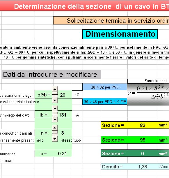

Realizzato impiegando il foglio di calcolo (Excel), il programma consente di determinare la sezione di cavi gestiti in bassa tensione utilizzando il criterio della Sollecitazione Termica in Servizio Ordinario.
La prima parte consente di definire il valore teorico e commerciale della sezione dei cavi secondo il tipo di materiale isolante e l'influenza di cavi vicini.
La seconda parte può essere impiegata per la verifica della portata del cavo, le relazioni impiegate sono quelle del testo di Impianti Elettrici, Calderini editore, di Giorgio Valdes.
Nella terza parte si utilizza per il dimensionamento il criterio della sollecitazione termica di corto circuito (STCC), che consente di determinare la sezione del cavo quando si conoscano le correnti di corto circuito presunte e i tempi di intervento delle protezioni da corto.
Nella quarta parte si definisce il tempo limite di intervento del dispositivo di protezione quando si conosca la sezione del conduttore e la corrente di corto presunta.

Due linee indipendenti A, B, trifase con neutro, realizzate mediante cavi del tipo NO7-K, sono posate nello stesso canale protettivo.Le sezioni nominali dei cavi delle due linee sono rispettivamente: SNA = 70 mm² e SNB = 120 mm² Sapendo che non è escluso il funzionamento contemporaneo delle due linee e che i rispettivi carichi sono squilibrati,determinare le portate IZA, IZB dei cavi delle due linee, con il metodo STSO.
Esercizio 2
Dimensionare una linea trifase senza neutro, realizzata con cavi unipolari isolati in PVC conoscendo:Un = 400 V, l = 130 m, IB = 87 A, Rcc = 0.0058 Ω Xcc = 0.039 Ω, t = 0.150 s, φ = 30 °, f =50 Hz ΔV% = 2.5%, ΔP% = 3.68%. Determinare:
- la sezione dei cavi in BT in base al criterio della massima caduta di tensione ammissibile (CDT).
- la sezione dei cavi in BT in base al criterio della massima perdita di potenza ammissibile (PDP).
- la sezione dei cavi in BT in base al criterio della sollecitazione termica servizio ordinario (STSO).
- la sezione dei cavi in BT in base al criterio della sollecitazione termica in corto circuito (STCC).
Scegliere tra tutte, quella commerciale, che risulta soddisfare tutti e quattro i criteri impiegati.
