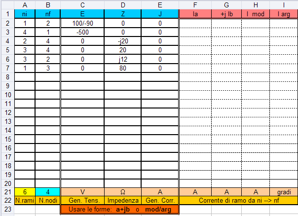

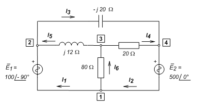

Come primo semplice esempio usiamo la rete già risolta con Scilab in [1]
Usiamo le stesse convenzioni e dopo aver numerato in sequenza i nodi a partire da 1 procediamo all'inserzione dei parametri nel foglio di lavoro
Esempio
Esempio

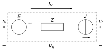

nell'ordine da sinistra a destra
  • a) ni = numero nodo iniziale
  • b) nf = numero nodo finale
l'ordine di ingresso per nodo iniziale e finale sarà legato alla convenzione desiderata per il verso della corrente di ramo IR che sarà diretta da ni a nf
  • c) E = f.e.m. del generatore di tensione, con verso positivo se diretto da ni a nf
  • d) Z = impedenza ramo
  • e) J = corrente erogate dal generatore di corrente, con verso positivo se diretto da ni a nf
come riassunto nello schema di figura, sia nella forma a+jb sia come mod/angolo°.

Input dati rete
Input dati rete

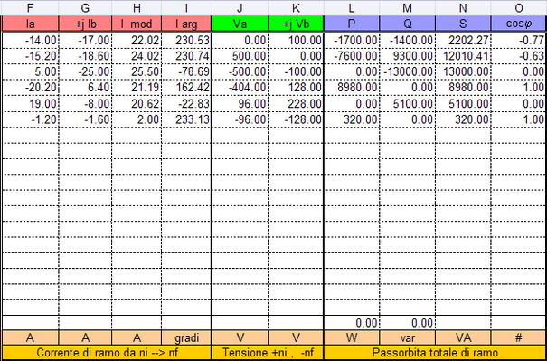

L'elaborazione fornirà:
  • a) le correnti di ramo, con convenzione di verso da ni a nf
  • b) le tensioni di ramo con convenzione positivo su ni e negativo su nf
  • c) potenze assorbite di ramo P, Q, S e f.d.p. relativo
Output
Output

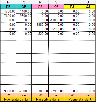

ed infine le potenze parziali: generate dai generatori ed assorbite dalle impedenze,
Potenze parziali
Potenze parziali
i totali a fondo griglia potranno essere utili per un controllo dei risultati ottenuti attraverso Boucherot.

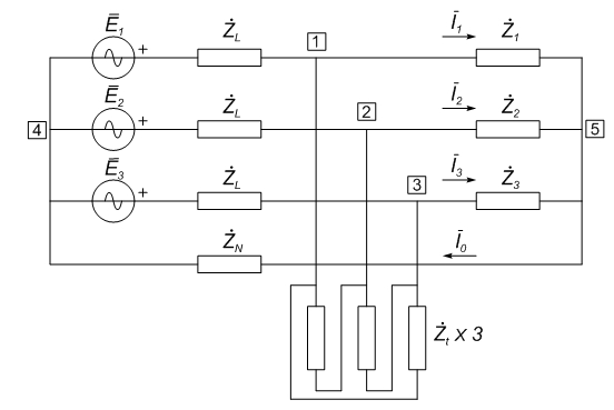

Esempio Trifase
Mettiamo ora sotto pressione lo script con qualcosa di più "pesante", ovvero usiamo una rete trifase con: un carico squilibrato a stella, un carico equilibrato a triangolo e impedenze di linea; il problema scelto, risolto per via matriciale tradizionale, è tratto da un file di esempio dell'università di Roma, download.
Lo schema circuitale è quello di figura
Trifase squilibrato
Trifase squilibrato
numerati arbitrariamente i nodi a partire da 1 e inseriti i parametri :

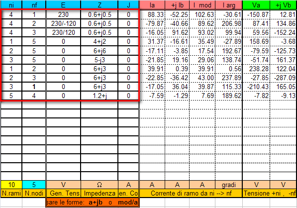

come evidenziato dalla cornice in figura, il risultato dell'elaborazione sarà
Inserimento e Output

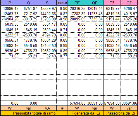

particolarizzando anche le potenze di ramo.
Output Potenze
Output Potenze
