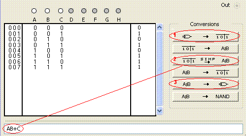

Una volta collegati gli ingressi e l'uscita del circuito da esaminare ai terminali del convertitore, è sufficiente attivare il pulsante indicato con il numero rosso 1 del prossimo disegno, per ottenere la completa tabella della verità del circuito (ultima colonna):
Minimizzazione
La stessa figura permette di vedere anche come si può minimizzare il circuito in modo del tutti automatico, prima col pulsante contrassegnato dal numero rosso 2, che porta alla scrittura dell'espressione minimizzata nell'ultima riga, e poi col pulsante 3 che genera il disegno automatico del circuito equivalente:

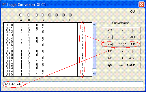

La colonna con i punti interrogativi deve essere compilata con "1" o "0" (o "X" se lo stato è indifferente ai fini della logica desiderata), ad es. in questo modo:
Poi col tasto mindicato si ottiene l'espressione booleana minimizzata (indicata nell'ultima riga).

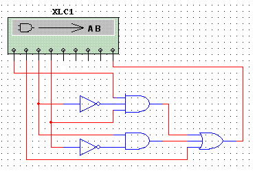

Sarebbe anche prevista la possibilità di ottenere direttamente il circuito equivalente con elementi diversi o tutti di tipo NAND, ma il risultato non è sempre minimizzato, per cui conviene interpretare l'espressione ricavata, ad es. in questo modo:
eventualmente controllando poi la tabella definitiva della verità (gli "X" vengono sostituiti da stati precisi):
