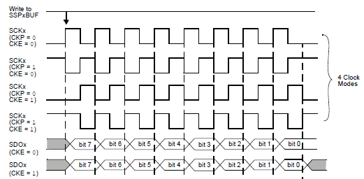

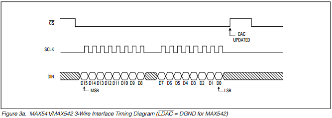

L’unica cosa che necessita di attenzione è la configurazione dei bit CKE e CKP. Come è possibile vedere dall’immagine sottostante, la comunicazione cambia molto in base a come vengono configurati. Per capire come configurarli basta leggere il datasheet del MAX541 a pagina 8, oppure confrontare le due figure che si fa prima :).
Confrontandole si deduce che la configurazione corretta è la seguente: CKE=1 e CKP=0 poiché il segnale di clock inizia a metà del primo bit inviato, passando da uno livello logico basso ad uno alto. Il tutto è comunque spiegato a parole sempre nel datasheet del convertitore.

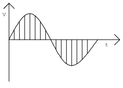

Il resto del programma è abbastanza semplice ed è comunque ben commentato. Vale la pena però spendere qualche parola sulla generazione dei vari segnali. Infatti per poter generare le forme d’onda, ho fatto uso di “tabelle” in cui sono presenti i valori da 0 (0V) a 65535 (2,5V) che il segnale deve assume nei vari istanti. Queste tabelle non sono altro che degli array di valori da 32 posizioni. In pratica, prendendo la funzione seno nell’intervallo 0-2π, è come se la dividessi con 32 rette verticali e misurassi l’ampiezza che la curva assume in corrispondenza di ogni retta. Ecco un immagine che esemplifica quanto detto:

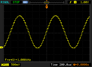

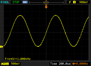

Questa però è un' approssimazione della curva, perché il passaggio tra un valore e un altro della mia tabella avviene in modo simultaneo, e non gradualmente come la funzione originaria (senx). Infatti questo è il risultato in uscita dal nostro DAC:

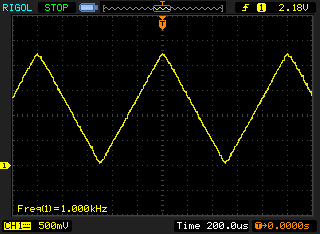

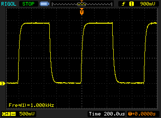

Non è proprio il massimo… Per ottenere risultati migliori si dovrebbe aumentare la risoluzione della tabella usata ovvero il numero di valori che contiene. Ad ogni modo si ottengono buoni risultati applicando un filtro passa basso in uscita dal DAC che mi tagli le frequenze superiori a quella generata. Ecco le varie onde generate e presenti dopo il filtro:

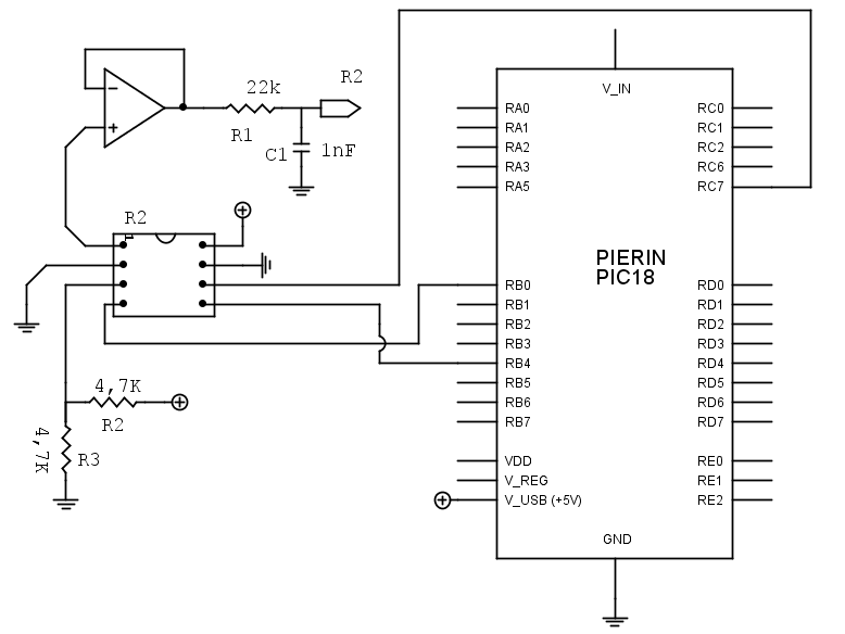

Schema elettrico
Il datasheet del convertitore consiglia di mettere sull'alimentazione dello stesso due condensatori: uno elettrolitico da 10uF e uno poliestere/ceramico da 10nF.
N.B:I due dispositivi sono alimentati a tensioni differenti, il PIC a 3,3V e il DAC a 5V. Nonostante ciò, è possibile interfacciarli direttamente senza l'uso di nessun traslatore logico. Questo perchè i pin del PIC sono 5V-tolerant e gli ingressi del MAX541 considerano come stato logico alto, una tensione superiore a 2,4V.
