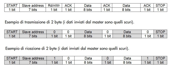

La comunicazione inizia sempre con un segnale di start: il master porta la linea SDA al livello logico basso. Segue l’indirizzo del dispositivo con cui si vuole comunicare. Esso è composto da 7bit più un bit che indica il tipo di trasmissione (scrittura o lettura). Inviato l’indirizzo il dispositivo interrogato risponde con un segnale di acknowledge, ovvero portando a livello basso la linea dati. Ecco il perché delle uscite open-drain: in questo modo entrambi i dispositivi possono inviare dati sulla stessa linea senza causare problemi. In seguito, in base al tipo di trasmissione, il master invia o riceve byte: ogni volta che invia un byte, lo slave deve rispondere con un acknowledge e lo stesso deve fare il master quando riceve dati dagli slave.

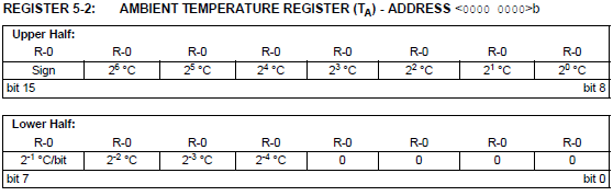

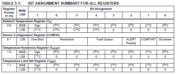

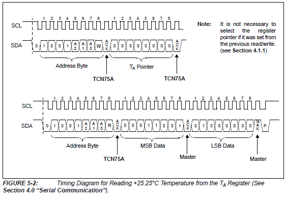

Il sensore è molto semplice da usare ed è infatti dotato di solo 4 registri: noi ne useremo solo i primi due.
Il primo registro è quello di configurazione. Noi configureremo solo la risoluzione, portandola da 9bit di default a 12bit.
Il secondo registro invece è a 16bit e serve per la lettura della temperatura. Nel primo byte è contenuta la parte intera, mentre nel secondo la parte decimale espressa come da schema.
Ora dobbiamo capire come inviare e ricevere le informazioni che ci servono.

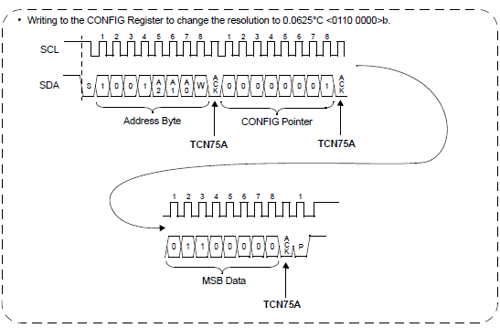

Da questo schema possiamo dedurre le modalità di comunicazione: come descritto prima, bisogna inviare prima l’indirizzo di scrittura, e poi il dato che ci interessa. Nel nostro caso, inviamo l’indirizzo del registro di configurazione che si trova alla posizione 0x01. Poi inviamo le configurazioni da porre in quel registro. Questa configurazione deve essere fatto una volta sola all'inizio del programma. Ecco il codice:
//Configurazione iniziale: Risoluzione a 12 bit (massima), il resto è di default
I2C_start();
I2C_write(tcn_W);
I2C_write(1);
I2C_write(0b01100000);
I2C_stop();
Come vedete utilizzando le varie funzioni, il codice è molto semplice ed è immediata la comprensione. Più complesso è leggere il dato della temperatura.
Infatti bisogna come per la scrittura inviare l’indirizzo di scrittura seguito dal registro che vogliamo leggere, nel nostro caso è 0x00. Poi però bisogna ripetere il segnale di start: ecco che entra in scena il comando rep_start(); che pone a 1 il bit RSEN del registro SSP1CON2. Fatto ciò,si rinvia l’indirizzo dello slave, questa volta in modalità lettura. Si prepara il master alla ricezione e si attende che arrivi il primo byte. Per confermarel’arrivo del primo byte si deve dare un segnale di acknoledge, che indica allo slave che il byte è stato ricevuto e che può inviare il secondo. Arrivato anche il secondo, il master deve inviare un segnale di not-acknoledge che indica la fine della ricezione. Il tutto si conclude con il segnale di stop. Ecco il codice:
I2C_start();
I2C_write(tcn_W);
I2C_write(0);
I2C_rep_start();
I2C_write(tcn_R);
delay_ms(300); //Attende che la lettura venga effettuata (il datasheet indica 240mS pag.22)
temp1=I2C_read(0);
temp2=I2C_read(1);
I2C_stop();

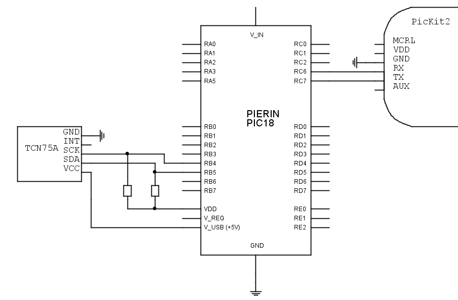

Collegamenti

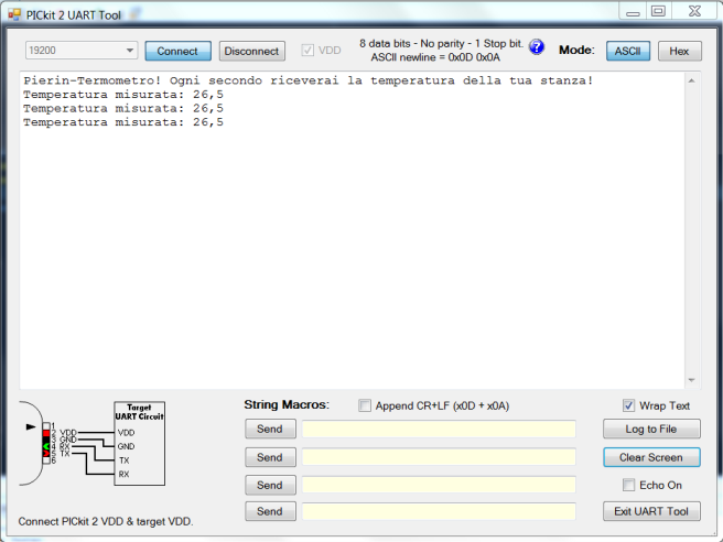

Collegare il PicKit2, il PIERIN e il sensore come in figura. Per stabilire la comunicazione, dovete avviare il pickit2, nel menù Tool selezionare UART tool. In seguito settate il baud rate a 19200 espuntate la casella VDD. Premete su connect e collegate al PIERIN PIC18 il cavo USB per dargli alimentazione. Dovrebbe comparire una scritta iniziale e poi ad intervalli di 1sec la rilevazione della temperatura come in figura.
