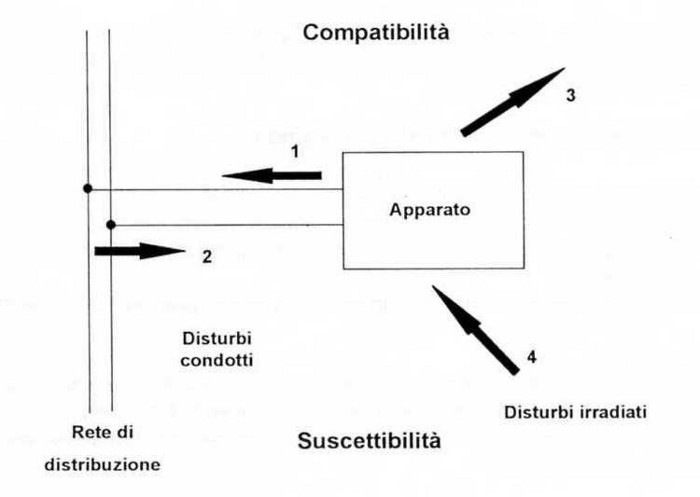

Quanto stabilito dalla direttiva in termini generali è specificato in modo dettagliato da un insieme di norme relative alla compatibilità elettromagnetica. In tali norme sono riportati ad esempio i limiti massimi che non devono essere superati dai disturbi generati da un apparato in tutte le sue possibili condizioni di impiego. Questi limiti variano a seconda delle categorie dei prodotti, alle caratteristiche del loro funzionamento ed impiego. I disturbi argomento delle norme sono suddivisi in due categorie per ognuna delle quali sono diversi i limiti massimi da non superare, il campo di frequenza da considerare e la strumentazione da utilizzare per la loro valutazione.
- disturbi condotti: quei disturbi che si propagano attraverso conduttori (150 kHz - 30 MHz)
- disturbi irradiati: tutti quei disturbi che utilizzano l'etere per la loro propagazione (30 MHz - 1 GHz)
Nella figura si distinguono 4 diversi tipi di disturbi:
- i disturbi 1 e 3 sono emessi dall'apparato e quindi si riferiscono alla compatibilità;
- i disturbi 2 e 4 provengono da sorgenti esterne; la suscettibilità o immunità prevede che l'apparato funzioni correttamente anche in presenza di tali disturbi;
- i disturbi 1 e 2 sono disturbi condotti;
- i disturbi 3 e 4 sono disturbi irradiati.

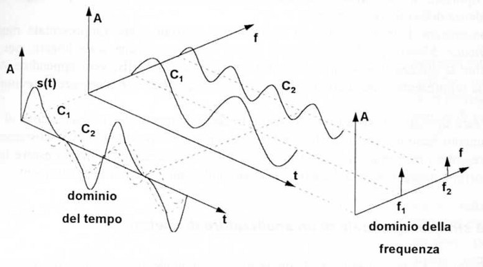

Che cos'è lo spettro di un segnale?
Date le componenti sinusoidali c1(t) e c2(t) di diversa ampiezza e frequenza, dalla loro composizione [c1(t) + c2(t)] nel dominio del tempo, si ottiene un segnale s(t), la cui forma d'onda è ancora periodica, ma non più sinusoidale. Si può dedurre che la distorsione della forma d'onda del segnale s(t) è funzione delle ampiezze, frequenze e fasi dei due segnali sinusoidali c1(t) e c2(t). In pratica il segnale che si ha a disposizione è la composizione delle due sinusoidi, cioè l'andamento temporale del segnale distorto s(t). Da tale andamento temporale si vuole risalire alla valutazione delle componenti sinusoidali che lo compongono; queste componenti rappresentano lo spettro del segnale ed ognuna di esse prende il nome di componente spettrale.
Un generico segnale può essere ottenuto dal contributo di numerose componenti spettrali; la caratterizzazione di ogni componente richiede la conoscenza dei seguenti parametri:
- ampiezza A;
- frequenza f;
- fase (Ø).
Le norme stabiliscono il valore di ampiezza massima delle componenti spettrali nei vari campi di frequenza, mentre non ha interesse la fase.
L'analizzatore di spettro è uno strumento che, a partire dall'andamento temporale di un segnale, è in grado di individuare e valutare le componenti sinusoidali in esso presenti.
Per convenzione l'ampiezza di ogni componente spettrale è rappresentata mediante il suo valore efficace. Mentre per le frequenze è usuale l'impiego di una scala linere, le ampiezze sono visualizzate mediante una scala logaritmica tarata in dB, in quanto questa consente la rappresentazione sullo stesso grafico di componenti con ampiezze notevolmente diverse tra loro.

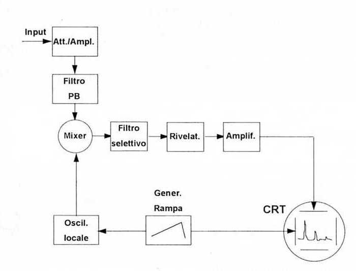

La struttura generale di un analizzatore di spettro
Per effettuare l'analisi spettrale di un segnale disponibile nel dominio del tempo, si possono adottare varie metodologie:
- elaborazione numerica; un tipico algoritmo utilizzato per passare dal dominio del tempo a quello della frequenza è la fast Fourier Transform (FFT);
- batteria di filtri a sintonia fissa; si utilizza una batteria di filtri selettivi fissi con le relative frequenze centrali uniformemente distribuite in un intervallo di frequenza;
- filtro selettivo a sintonia variabile;

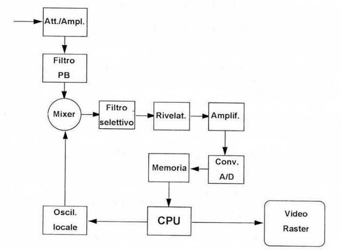

- struttura supereterodina; il segnale di ingresso è progressivamente traslato in frequenza in modo tale che le sue diverse porzioni frequenziali si trovino in corrispondenza alla frequenza centrale fi di un filtro selettivo a sintonia fissa.
Il segnale di ingresso dopo un condizionamento iniziale mediante un blocco di attenuazione/amplificazione ed un filtro passa basso è inviato ad uno dei due ingressi del blocco che prende il nome di mixer, mediante il quale si effettua la traslazione in frequenza delle componenti spettrali del segnale. All'altro ingresso è inviato il segnale generato da un oscillatore locale interno allo strumento, la cui frequenza può essere variata con legge nota. Il segnale in uscita dal mixer ha una composizione spettrale con componenti la cui frequenza è combinazione della frequenza del segnale fornito dall'oscillatore locale e della frequenza delle componenti del segnale studiato. Il successivo filtro selettivo con frequenza centrale fi isola una di queste componenti; in uscita si ha quindi un segnale con:
- frequenza fissa fi;
- ampiezza legata all'ampiezza di una componente spettrale del segnale di ingresso.
Il segnale in uscita dal filtro selettivo è inviato ad un blocco rivelatore, che ha la funzione di ricavare la sua ampiezza. Il segnale ottenuto previo adattamento è inviato alle placchette di deflessione verticale di un tubo a raggi catodici (tubo vettoriale).
Variando la frequenza del segnale dell'oscillatore locale è possibile traslare in frequenza tutte le componenti del segnale studiato. La frequenza è variata con continuità utilizzando una tensione di comando a rampa, inviata all'oscillatore da un generatore interno allo strumento.
Il segnale in uscita dal mixer contiene anche altre componenti spettrali. Per evitare di avere il contemporaneo contributo di più componenti del segnale di ingresso, è possibile intervenire sul segnale di ingresso limitandone la banda, ad esempio eliminando tutte le componenti con frequenza superiore a fi.
Vi sono componenti che si sovrappongono al segnale utile non eliminabili dal filtro passa basso. Unica possibilità è quella di ricorrere ad un filtro selettivo all'ingresso dello strumento con frequenza centrale variabile e legata alla frequenza dell'oscillatore locale in modo da impedire alla componente che non interessa di fornire un contributo al segnale in uscita dal filtro selettivo a sintonia fissa. Si tratta cioè di un filtro selettivo a sintonia variabile, che prende il nome di preselettore.
Tra i parametri che possono essere scelti dall'operatore vi sono la velocità di spazzolamento, legata alla pendenza della rampa utilizzata per la variazione di frequenza del segnale fornito dall'oscilaltore locale, e il campo di frequenza ove effettuare l'analisi.

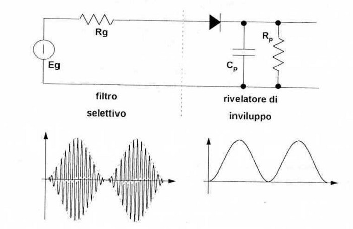

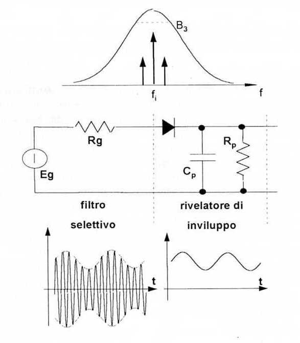

Lo scopo del blocco di rivelazione è quello di estrarre dal segnale in uscita dal filtro selettivo con frequenza intorno a fi un valore che lo caratterizzi e che possa essere utilizzato per ottenere una visualizzazione dello spettro sullo schermo.
Lo schema di principio di un rivelatore di inviluppo può essere rappresentato così:
Per la caratterizzazione del circuito di rivelazione sono necessari due parametri principalli e precisamente la costante di tempo di carica del condensatore, quando il diodo conduce, e il tempo di scarica, quando il diodo è interdetto.
Due componenti spettrali di uguale ampiezza all'interno del filtro selettivo.

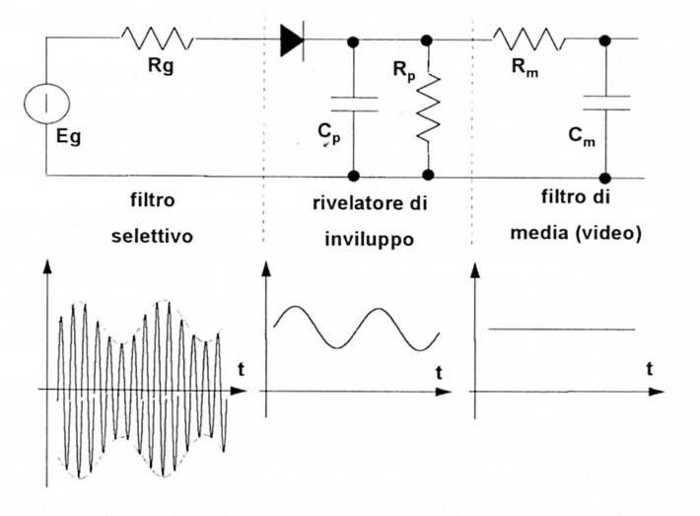

Rivelatore di media
Mentre in un analizzatore propriamente detto non è previsto il rivelatore di quasi picco, esso deve essere presente nella strumentazione utilizzata per l'analisi di segnali per la compatibilità elettromagnetica in quanto prescritto esplicitamente dalle norme. Con questo tipo di rivelatore le norme vogliono ottenere una indicazione del "disagio" provocato dal disturbo. Se consideriamo un sitema elettronico con una uscita audio, è intuitivo che il disagio arrecato all'ascoltatore è diverso se il disturbo è di tipo impulsivo oppure il rumore sovrapposto al segnale utile è presente in continuità.
Lo schema di principio di un rivelatore di quasi picco è simile a quello di un rivelatore di picco o inviluppo con delle differenze nei valori delle costanti di tempo di carica e scarica. E' inoltre stabilita anche la costante di tempo del successivo blocco indicatore; l'effetto è approssimativamente equivalente ad una successiva operazione di media imposta al segnale di uscita del rivelatore di quasi picco.
