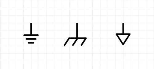

Generalmente negli schemi elettronici sono utilizzati come simboli identificativi della massa quelli di seguito riportati.
Normalmente si considera che in un circuito i vari punti “a massa” siano equipotenziali; inoltre si suppone che attraverso la massa possa circolare qualsiasi corrente. Queste condizioni ideali non possono essere realizzate nella pratica.
