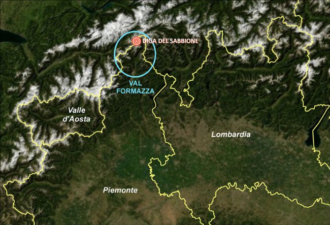

L'ubicazione della diga del Sabbione, nella provincia del Verbano-Cusio-Ossola, vicino al confine con la Svizzera.

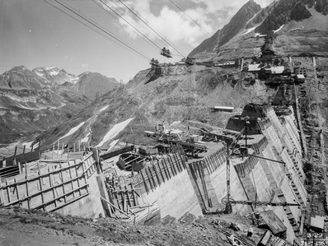

Il getto del calcestruzzo, 1953. (Questa foto e quella di portata: Archivio iconografico del Verbano-Cusio-Ossola, CC BY-NC-ND 3.0 IT)

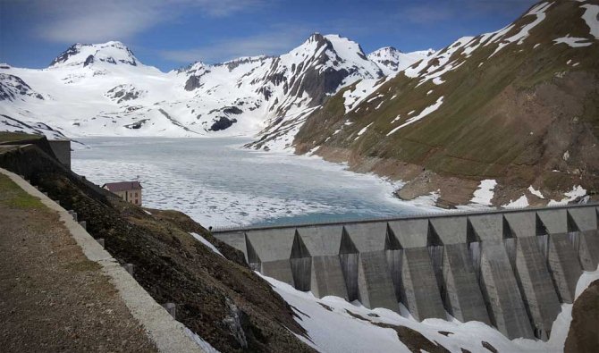

La diga del Sabbione in primavera, con la Punta d'Arbola e la Punta del Sabbione, visibili anche nei filmati. Si intravede a sinistra la casa di guardiania. (Foto: CAI Somma Lombardo)

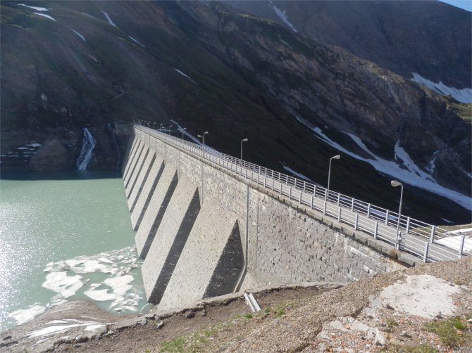

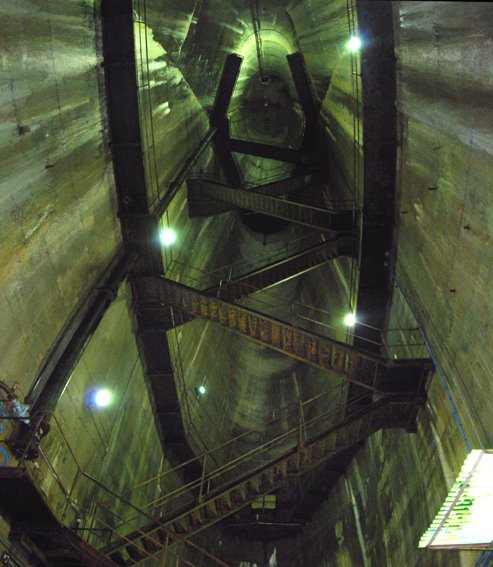

Quella del Sabbione è una diga a gravità alleggerita ad elementi cavi, che richiede meno materiale per la costruzione rispetto alle dighe a gravità massicce. I suoi contrafforti hanno all'interno grandi cavità ovali, visibili anche nei documentari precedenti. La diga è ispezionabile all'interno attraverso appositi cunicoli. È il lavoro dei guardiani della diga, che a turni, tutto l'anno, mantengono il manufatto sotto controllo. Secondo Oreste Forno, grande alpinista e ora guardiano di dighe, è il lavoro più bello del mondo.
I contrafforti inclinati a monte, almeno in parte sommersi, permettono di sfruttare il peso dell'acqua per mantenere la diga premuta contro il suolo, aumentandone la stabilità allo scorrimento. (Foto: pepe96, ProgettoDighe.it)
Una delle cavità ovali all'interno della diga del Sabbione, con le sue rampe di scale sospese agli estremi. Roba da vertigini! (Foto: nimbus.it)

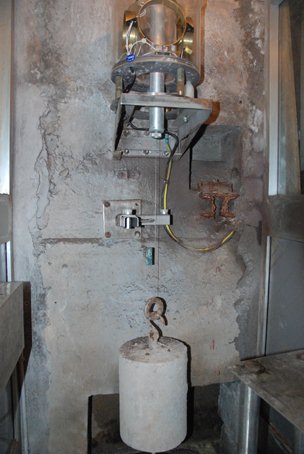

Pendolo diritto, che permette ai guardiani di rilevare spostamenti anche minimi della struttura. (Foto: nimbus.it)

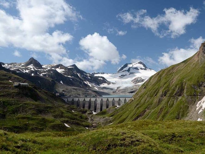

Vista della diga del Sabbione dal Piano dei Camosci, con la Punta d'Arbola che sovrasta il lago. (Foto: opentrek.it)
