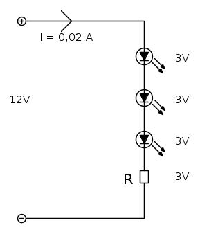

Avendo scelto come alimentazione un valore di 12 V, erogata come precedentemente descritto, si ricava facilmente lo schema della singola serie di led.
Applicando la legge di Ohm si ricava immediatamente il valore della resistenza necessaria per il circuito:
La caduta di tensione ai capi della resistenza è:
; mentre la corrente che attraversa la stessa è la corrente I del ramo pari a
; da cui

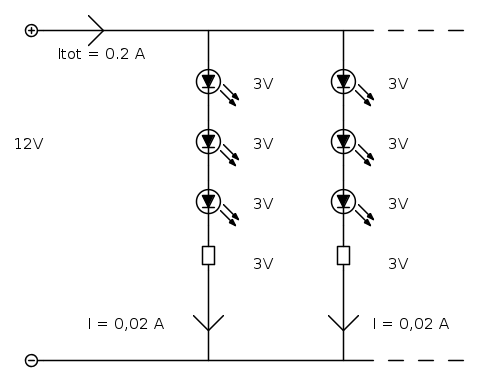

Preso atto del numero di led necessari, in questo caso specifico 30, si passa al calcolo della corrente e del numero di paralleli necessari per realizzare la lampada.
Con
ho indicato la corrente del K-esimo ramo.
Una volta dimensionati i cavi per la corrente che dovrà circolarvi siamo pronti per iniziare!

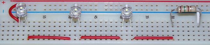

Prima di tutto ho montato sulla breadboard una singola fila di led con relativa resistenza per testare se il tutto funzionava; questo per il fatto che 98 volte su 100 la teoria ci prende, ma si può sempre cadere in quel misero 2%...
Come si può vedere dall'immagine ho scelto di utilizzare dei cavi telefonici rossi (positivo) e bianchi (negativo), in quanto sono a basso costo e solitamente costituiti da un'unica anima di rame ottima per la conduzione in continua.

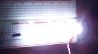

Mi scuso per la scarsa qualità delle immagini che seguono, ma la mia macchina fotografica è ottimizzata per le foto in esterno per cui le immagini risulteranno spesso buie, come questa del circuito sotto tensione.

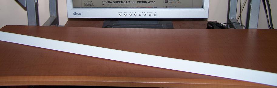

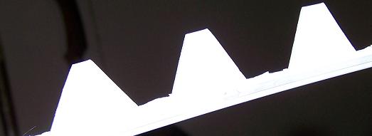

Ora, verificato che nulla esploda, passiamo alla realizzazione del corpo illuminante. Come prima cosa bisogna procurarsi un supporto per i led, nel mio caso un paraspigoli in plastica termoindurente.
La mia scelta non è stata casuale, difatti con questo supporto si possono creare delle strisce di led applicabili come cornici per controsoffitti o soppalchi; inoltre smussando uno dei due lati (L1), accorciandolo, si può facilmente decidere l'inclinazione da dare all'apparecchio: ponendo i led sul lato (L2) e variando la lunghezza di L1 si modifica l'orientamento della lampada e di conseguenza la zona illuminata.
Inoltre, tagliando lo stesso lato come indicato nell'immagine sottostante, è possibile curvare la stringa per eseguire un motivo o seguire il profilo di una parete curva.

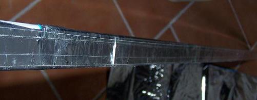

Una volta scelto il passo dei led si può procedere alla foratura del lato L2 del supporto. Consiglio di effettuarlo con una vite di grandi dimensioni o meglio ancora con il trapano, metodi che lasciano un foro pulito ed evitano la rottura del materiale, cosa che avviene frequentemente se si usano chiodi e martello -parlo per esperienza...

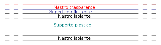

Utilizzando del nastro isolante si richiudono i fori da ambo le parti in modo da rinforzare il paraspigoli e permetterci poi di inserire i led semplicemente forando con i piedini del diodo il nastro.
Per indirizzare meglio il flusso luminoso ho applicato sulla parte esterna del supporto una plastica riflettente ottenuta dall'incarto di un uovo di pasqua.
Per fissarla ho utilizzato uno strato di collante leggero (ovviamente il meno infiammabile possibile!); ed uno strato di nastro adesivo trasparente, che aumenta ulteriormente l'effetto riflettente.
Al termine delle precedenti operazioni si dovrebbe ottenere una stratificazione come quella riportata di seguito;

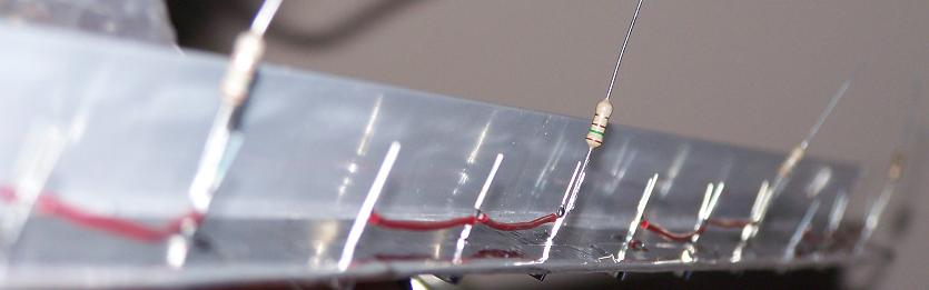

Ora non resta che perforare le plastiche in corrispondenza dei fori con i piedini dei led e di saldare le varie parti del circuito.
Si potrebbero fare delle piccole piazzole di mille fori, una per ogni led e resistenza, ma ho trovato più pratico saldare direttamente i fili ai singoli piedini dei componenti.
Per evitare di bruciare i supporti plastici ho utilizzato una pinza (coccodrillo) attaccata alla base di ogni piedino, per poi saldare il filo; in questo modo il calore viene dissipato dal coccodrillo stesso.
Come si evince dall'immagine i fili sono tutti più o meno alla stessa altezza dalla base proprio per l'applicazione di questo metodo.
Una volta completato e collaudato il circuito ho ricoperto tutti i collegamenti con uno strato di nastro isolante per precauzione.

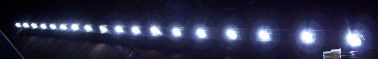

In conclusione... Funziona!
Le lampade fanno il loro dovere e l'ingresso delle scale è debitamente illuminato.
