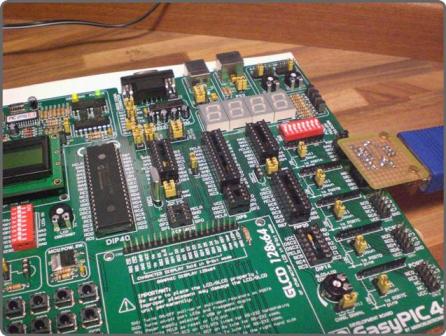

Tuttavia anche qui come in altri casi vale la regola "l'unico standard è l'assenza di standard!" , infatti in rete è possibile trovare un'infinità di documenti forniti da diversi produttori di monitor che prevedono tempi di latenza spesso diversi tra loro. Per quanto riguarda i colori, si può dire che il risultato ottenuto dipende da come si desidera miscelare i tre colori fondamentali rosso, verde e blu. Per questo progetto ho deciso di utilizzare solo 8 combinazioni, non è infatti prevista la variazione dell'intensità di ognuno dei singoli colori di base ma possono solo essere "ON" oppure "OFF". In realtà non sarebbe difficile aumentare il numero dei colori fino a 64 , ma costituirebbe un ulteriore carico per la MCU e non lo ho ritenuto necessario e nemmeno troppo interessante. Per essere più chiaro , mi riferisco all'uso di 6 uscite digitali invece di tre (due per il rosso, due per il verde e due per il blu), usando due partitori di tensione per ogni uscita si potrebbero avere due diverse intensità per ogni colore di base e quindi arrivare ad un totale di 64 colori. Per provare il firmware ho utilizzato una demoboard in mio possesso, si tratta della EasyPic4 prodotta dalla ditta Mikroelecktronika http://www.mikroe.com/ .

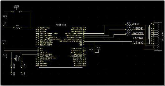

Questa scheda è molto comoda perché funziona come un’interfaccia tra i vari socket disponibili per i diversi controllori e varie periferiche quali LCD, Switch, LED, Display 7 segmenti etc. etc. Il che rende molto rapida la prototipazione. Nel caso si voglia realizzare il progetto descritto su un pcb dedicato, i collegamenti sono comunque molto semplici, non ho utilizzato altro che un micro PIC18F4682, un quarzo da 10MHz con i suoi due condensatori da 22pF al polyestere , due resistenze per i segnali di sincronismo e tre per i colori. Come uscite digitali ho utilizzato quelle della PORTB. Il tutto è cablato secondo il seguente schema elettrico:
Come si può notare dallo schema è sempre bene inserire delle resistenze di Pull-Down da 10Kohm tra ogni pin di uscita del PIC e GND, questo per assicurarsi che al cessare di ogni impulso positivo il segnale torni a zero nel minor tempo possibile. Il motivo per cui ho scelto un quarzo da 10MHz è che il PIC18F4682 permette di impostare un moltiplicatore interno X4 ma solo con i quarzi da 10MHz, questo permette di raggiungere una frequenza di clock pari a 40MHz, se avessi scelto un quarzo da 20MHz non avrei potuto usare il moltiplicatore. In questa applicazione è molto importante considerare i tempi necessari all'esecuzione delle varie routine a causa della rapidità con cui le funzioni devono venire eseguite. Lavorando con una frequenza di clock pari a 40MHz, ogni singola istruzione elementare in assembler ha una durata di 0.1us (1/(FOSC/4)=0.1us), è quindi abbastanza chiaro che non è possibile introdurre ritardi precisi, nemmeno alla prima cifra decimale, ma grazie forse alla mancanza di uno standard "forte" i monitor dopo aver agganciato il sincronismo riescono ad adattarsi, entro certi limiti... Bisogna comunque considerare che anche un errore di 50ns durante l'horizontal timing, che viene quindi reiterato per il numero delle righe (480) , diventa un errore di 24us per ogni ciclo di refresh, il che non è da sottovalutare.

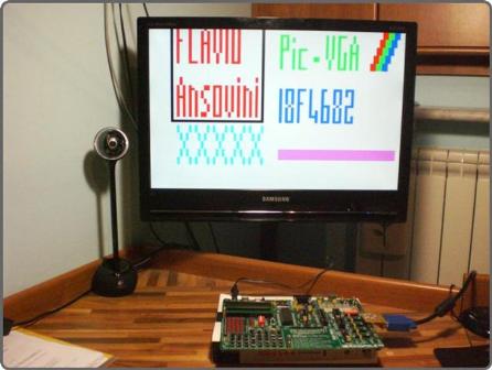

Il risultato finale del mio lavoro si può osservare nell’immagine sottostante.

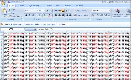

Per realizzare l’immagine mi sono servito di un file excel nel quale ho delimitato un’area di 60X85 caselle. In un’altra pagina ho invece creato una tabella con i codici esadecimali degli otto colori possibili e li ho colorati ognuno con il suo colore. Con copy &paste del colore interessato riesco quindi a scrivere o disegnare forme avendo già un’idea di quale sarà il risultato
