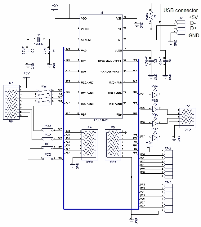

Una visione generale della scheda è questa:
Come si può vedere, i LED corrispondono alle uscite RB4...RB7, i 4 pulsanti agli ingressi RC0...RC3 e i 4 interruttori a RC4...RC7. La chiusura di ciascun contatto porta l'alimentazione (+5V dalla porta USB) sui piedini del microprocessore (quindi un "1" logico al rispettivo ingresso).

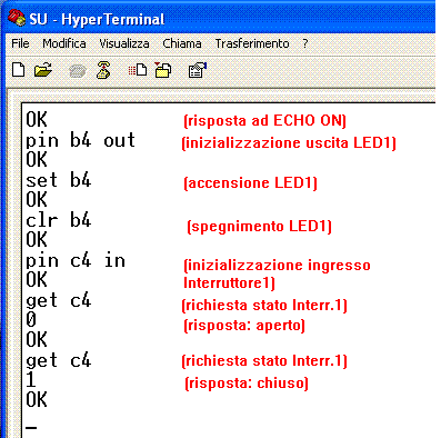

Dopo aver digitato ECHO ON (e tasto "Invio") ed avere ricevuto OK come risposta, è infatti possibile comandare le uscite (accensione e spegnimento dei LED) semplicemente digitando gli appositi comandi.
Come già ampiamente illustrato in [3], bisogna prima "inizializzare" le uscite e poi dare il comando di accensione e di spegnimento, seguiti dalla sigla dell'uscita.
Un esempio consigliato della produra è questo:
Il primo LED (LED1) corrisponde infatti al piedno RB4 (come si può vedere dallo schema) programmabile come uscita mediante l'istruzione "pin b4 out", dopodichè possono seguire le relative istruzioni di accensione (set) e spenimento (clr).
L'esempio mostra anche il caso di acquisizione dello stato di un ingresso (l'interruttore entrante in RC4), dopo averlo inizializzato come ingresso ("pin c4 in")
Nell'esempio la prima richiesta è fatta con interruttore aperto, la seconda con interruttore chiuso.

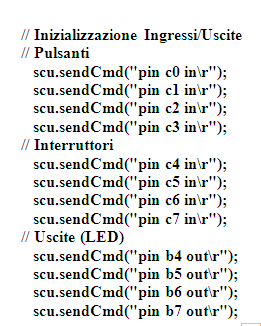

Va sottolineato che nel programma di base è compresa l'inizializzazione degli ingressi ed uscite della scheda, che vale la pena di riportare qui per chiarire le funzioni e le sigle di ciascuno:
Questo permette infatti di assegnare la funzione di ogni ingresso od uscita, inviando messaggi del tipo già visto nell'uso di Hyper Terminal.
Siamo così ora in grado di passare ai programmi esecutivi.

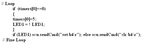

Ed ecco allora come ciò può essere utilizzato nella programmazione dell’accensione ad intermittenza del LED1 (a confronto di quello visto in precedenza):
Uno dei timers (dei 99 previsti), indicato con [0], viene "caricato" a 5 (x100ms della base Tempi) quindi per un tempo do 0.5s, e viene invertito la stato della variabile (booleana) LD1 quando il suo contenuto risulta =0.
La relativa uscita (RB4) viene poi attivata o disattivata in base allo stato di LED1, accendendo o spegnendo alternativamente il corrispondente LED.
Come si è detto, l'intero loop viene eseguito ogni decimo di secondo e l'esecuzione può essere fermata in qualsiasi momento con Stop Process.
