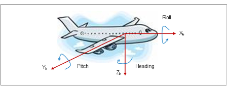

Supponiamo di voler misurare uno dei tre angoli in forma di Eulero, per esempio l'angolo di rotazione lungo l'asse x, che in aeronautica possiamo chiamare "pitch" o "beccheggio". Sul mercato sono disponibili moltissimi tipi di sensori inerziali, realizzati con svariate tecnologie e ognuna ha dei pro e dei contro. Si possono trovare accelerometri realizzati con tecnologia mems, ottici e meccanici anche se i più usati per contenere costi pesi e dimensioni sono i mems (sono anche quelli che abbiamo utilizzato noi).
Ragionando solo sugli accelerometri si potrebbe pensare di utilizzare due accelerometri montati a 90° tra loro, uno lungo l'asse Z e l'altro lungo l'asse Y. In questo modo con il nostro sensore fermo sul banco di misura, l'accelerometro Z misura la gravità e l'Y un valore pari a zero. Ruotanto il sensore attorno ad X abbiamo le due misure di accelerazione che rappresentano le componenti del vettore G, più si ruota la coppia attorno ad X e più la componente Y diventa grande a scapito di Z. A questo punto basterebbe una actg() per avere l'angolo! sarebbe bello ma purtroppo non è così.

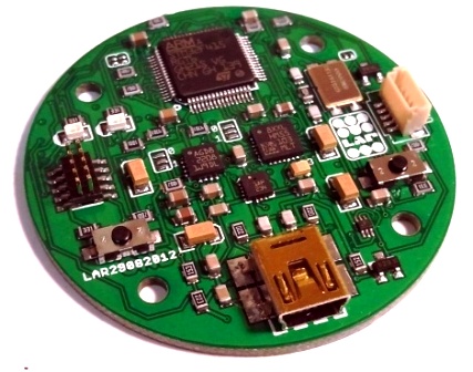

La nostra scheda ha un formato circolare di 50mm di diametro che a noi piace chiamare "round 5", e integra 3 accelerometri, 3 giroscopi, 3 magnetometri, 2 sensori di temperatura e uno di pressione atmosferica. I dati vengono campionati ed elaborati ad una freq. di 500Hz tramite un uC ARM Cortex M4, che implementa l'algoritmo per la stima degli angoli. La scheda si interfaccia con il mondo esterno tramite un'interfaccia CAN isolata galvanicamente, in più è dotata di porta USB e una seriale utilissima per la configurazione ed il debug (in più abbiamo lasciato alcuni GPIO, analog input, una I2C, un comparatore per eventuali espansioni).
Dopo il periodo iniziale di sviluppo e di test, una delle sfide più grandi che abbiamo affrontato per realizzare questa scheda è stato il montaggio. Infatti la stragrande maggioranza dei sensori mems vengono venduti in package del tipo LGA, quindi a montaggio superficiale senza reofori e senza le sfere dei BGA.. molto piccoli e difficili da centrare. Inoltre la scheda è di dimensioni molto ridotte e per installare tutto il necessario abbiamo dovuto realizzare un pcb a 4 layer. Tuttavia con un po' di esperienza e la giusta attrezzatura adesso le possiamo montare, anche perché farsi montare pochi prototipi da una ditta specializzata avrebbe avuto dei costi per noi inaccettabili.

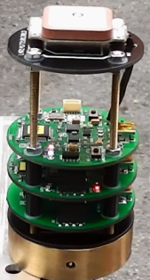

La scheda IMU può essere impilata sopra altre schede dello stesso formato connesse tramite CAN, nel caso del Seastick abbiamo montato la IMU sopra una scheda da noi realizzata che svolge la funzione di GPS ad alta risoluzione (se gli astri sono favorevoli ha un errore <1m).
A scopo di debug e dimostrazione abbiamo realizzato un software che mostra come i dati dei sensori, dopo essere stati elaborati dal uC, vengano inviati al modello grafico tridimensionale della scheda stessa che replica la rotazione di quella vera. Per trasferire i dati tra la scheda ed il computer abbiamo utilizzato la porta seriale normalmente utilizzata per il debug.
