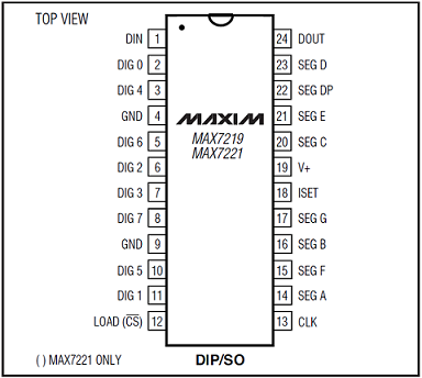

Questo integrato è un display driver della Maxim, pensato per pilotare 8 display a 7 segmenti a catodo comune, viene comandato tramite comunicazione SPI monodirezionale (è presente la sola linea dei dati in ingresso) con la quale si settano 16 registri interni da 16bit ciascuno.
Tali registri descrivono il comportamento del driver, i primi otto vanno a settare i dati da visualizzare sui display, i successivi: la luminosità, il numero di cifre effettivamente presenti, la modalità di test, la codifica dei dati, etc. (leggere il datasheet, molto coinciso e spiegato ottimamente). La gestione dei display avviene tramite 16 linee, 8 da collegare a tutti gli anodi degli 8 display, le altre otto a ogni singolo catodo comune dei display. In pratica internamente è presente un clock di 800hz, che aggiorna ogni display 100 volte al secondo, accendendone uno alla volta e settando i pin dei segmenti a seconda della cifra che verrà aggiornata in ogni momento. Per il fenomeno della persistenza dell'immagine sulla retina, vedremo tutte le cifre accese allo stesso tempo, anche se in effetti si accendono solamente una alla volta.

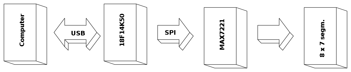

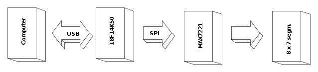

Schema a Blocchi

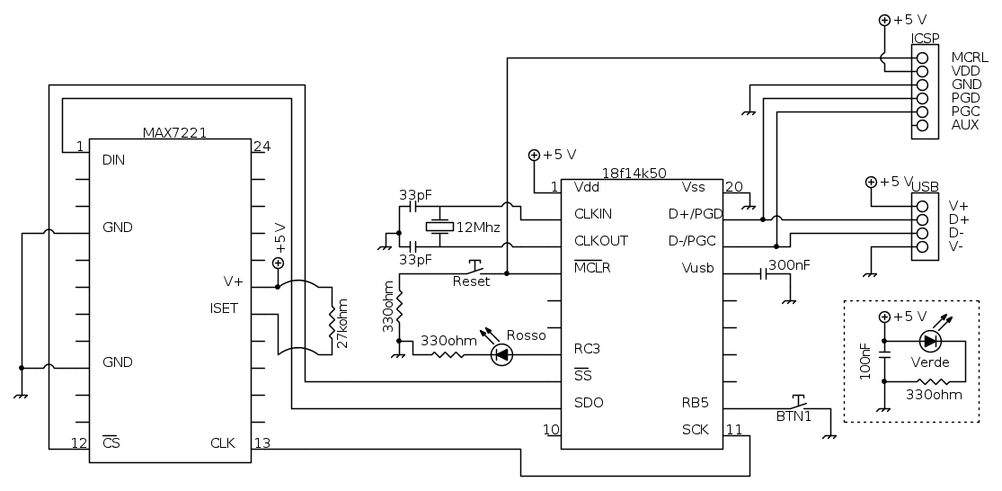

Lo schema elettrico

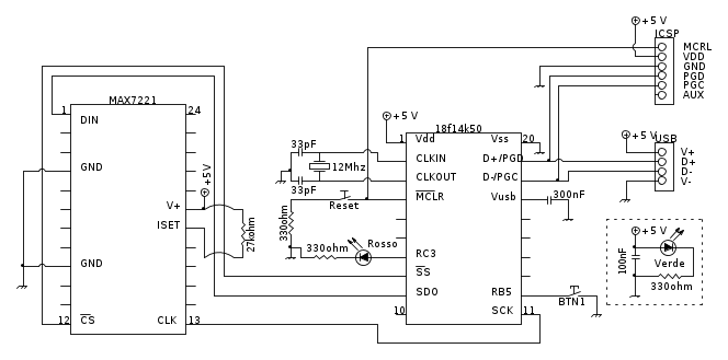

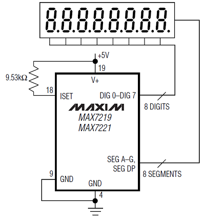

Per comodità ho diviso lo schema in due parti, una per illustrare il collegamento dei display a 7 segmenti e il MAX7221, un'altro per i collegamenti tra il MAX7221, il PIC e le varie porte.

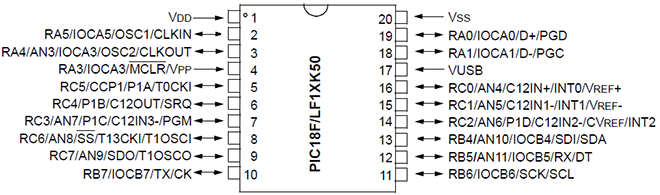

Piedinatura MAX7221
Piedinatura MAX7221
Piedinatura 18F14K50
Primo Schema
Lo schema di collegamento tra il MAX7221 e i display è molto semplice e ben esplicato nel datasheet. In pratica si collegano in parallelo tutti gli anodi dei display e si collega ai pin chiamati DIGx i catodi comuni della corrispondente cifra. La resistenza da 9,53Kohm è quella consigliata dalla MAXIM, anche se il valore non è tra quelli commerciali. Io ho preferito ridurre i consumi e metterne una da 27Kohm.
Primo Schema
Primo Schema
Secondo Schema
Da notare che il connettore ICSP per la programmazione e l'USB condividono le linee dati, quindi è necessario tenere connesso uno alla volta l'USB o il programmatore.

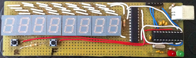

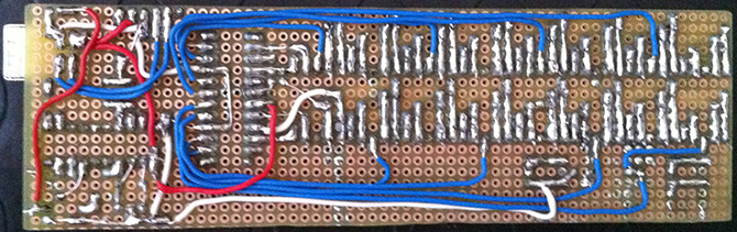

Adesso che c'è uno schema, posso passare alla realizzazione di un prototipo su millefori. Non sono il massimo in termini di ordine nei prototipi, ma ho comunque fatto lo sforzo di esserlo il più possibile. Ecco il risultato finale!
Fronte

Retro
