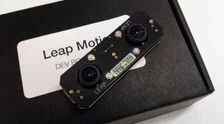

Leap Motion
Ma che cosa è questo dispositivo con un nome anglosassone molto criptico?

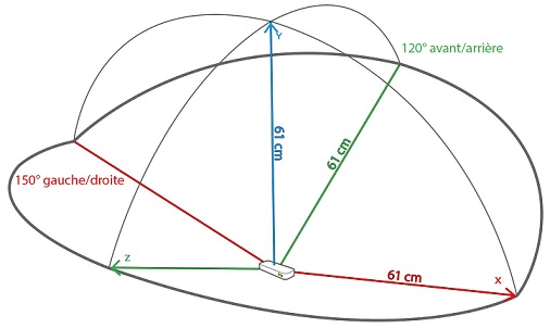

Leap Motion è una piccola periferica USB ideata e disegnata ottimizzandone gli spazi per prendere posto sulle nostre scrivanie.
È composta da due telecamere e tre LED infrarossi che le permettono di osservare un’area semisferica di circa un metro di diametro.

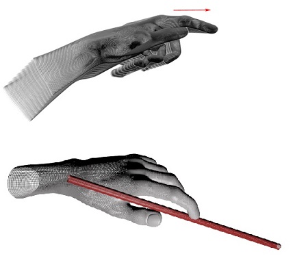

Il device è progettato per riconoscere dita ed altri oggetti simili (per esempio nel nostro caso la punta di una bacchetta) con una precisione altissima; questo la differenzia da dispositivi come Kinect di Microsoft (che fa del raggio di azione il suo punto forte a discapito della precisione) e permette di utilizzare Leap per azioni come disegno ad alta precisione,navigazione, pinch-to-zoom, tap-screen, controllo di realtà aumentata, giochi e molto altro.
Ogni secondo la Leap fornisce 60 frames nei quali sono racchiuse tutte le informazioni relative a ciò che la Leap rileva nel suo raggio di azione: il numero di mani, la posizione di ogni giunto, la direzione delle dita di ogni mano, la presenza dei tool con tutte le relative specifiche e l’eventuale presenza di una gesture. Questo permette di avere una discretizzazione dei movimenti e di poterne prelevare informazioni relative a determinate posizioni o parti delle mani con una precisione nell’ordine del millimetro e del centesimo di secondo.

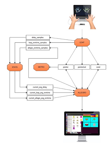

Come prima cosa è stato suddiviso lo sviluppo del progetto nelle diverse aree di interesse e ad ognuna assegnato un task: la sezione GRAFICA (allegro_task) e la parte di ACQUISIZIONE (leap_task) che rappresentano la base del progetto, mentre la gestione delle STATISTICHE (stats_task) e l’utility METRONOMO (metro_task) completano il software rendendolo più “interattivo”. I vari task accedono a strutture e variabili condivise, scrivendo e leggendo le variabili in continuo aggiornamento, implementando così le interazioni necessarie tra i task. I 4 task vengono eseguiti ciclicamente e ad ognuno di essi viene dato un periodo fisso in cui occupa il processore diventando il processo in esecuzione.
Lo schema di seguito è una rappresentazione della struttura del software, nel quale i rettangoli bianchi rappresentano le strutture o le variabili condivise, mentre i riquadri arancioni rappresentano i task che compongono il software.

Per ottimizzare le prestazioni, la prima fase è stata quella di filtraggio del frame concentrandosi solo sui dati utili al nostro scopo: i tools (le bacchette), le dita (più precisamente la falange distale del dito indice) e una gesture specifica (tap screen), scartando così le informazioni relative ai movimenti della mano e dell’avambraccio. Ad ogni frame la funzione scrive nella struttura condivisa pointer la posizione (in coordinate x,y) della punta del dito indice (se presente) per poterne disegnare il “puntatore” sullo schermo.

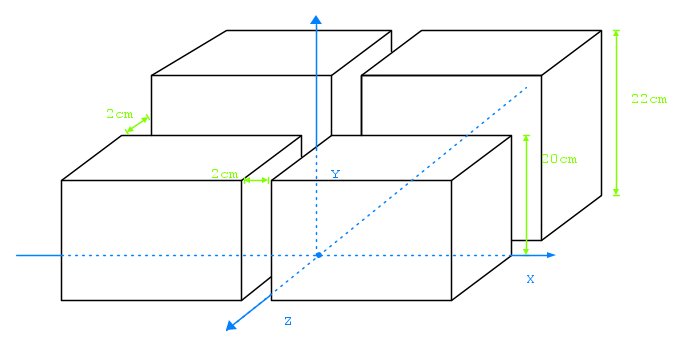

La batteria è composta da quattro strumenti (Charleston, Rullante, Grancassa e Crash) di conseguenza lo spazio soprastante la Leap Motion è stato diviso in quattro aree sul piano XZ: le due aree anteriori si trovano ad un’altezza di 20 cm (asse Y) separate l’una dall’altra di 2cm e le due posteriori a 22cm separate anche queste da una soglia di 2cm tra di esse e tra le due anteriori. Quando uno dei tool “entra” in una delle quattro aree oltrepassandone la soglia, viene richiamata la funzione playsample della libreria Allegro che permette di riprodurre il suono (i suoni utilizzati sono dei file WAVE) relativo allo strumento “colpito” e viene comunicato al task grafico lo strumento colpito tramite la variabile condivisa (array di bool) cond[]. Le aree sono state separate da una “soglia di sicurezza” di 2cm per ridurre la sensibilità del software, facilitando l’utente che non può vedere realmente le zone da colpire.

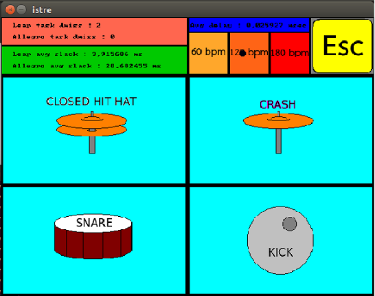

Allegro_task ha la funzione principale di disegnare su schermo lo sfondo, le immagini relative agli strumenti (quando viene suonato uno strumento il task legge nella variabile cond[], aggiornata dal leap_task, e lo sfondo diventa giallo), le statistiche relative ai task (slack e deadline miss), i pulsanti di attivazione dei metronomi, il pulsante di uscita dal programma e i puntatori delle bacchette e del dito. Tutte le volte che questo task viene eseguito, richiama la funzione blit che disegna sullo schermo tutto quello che è stato scritto su un buffer (buf), come lo sfondo e le immagini degli strumenti. Successivamente leggendo dalla struttura pointertool disegna i puntatori delle bacchette. Da questa struttura prende le coordinate X,Z della punta di ogni bacchetta, nonché l’altezza (Y) per poter variare il raggio del puntatore restituendo una sensazione di allontanamento del tool dalla Leap Motion (quando il puntatore si ingrandisce significa che la bacchetta si sta allontanando dalla soglia). Oltre ai puntatori delle bacchette, allegro_task si occupa anche di disegnare il puntatore del dito quando si vuole ‘spingere’ uno dei tasti virtuali.
Tutte queste azioni (e anche le operazioni svolte dagli altri task) vengono svolte fino a quando la variabile pointer.esc, aggiornata dal leap_task, viene trovata true: questa rappresenta la condizione di uscita dal ciclo while all’interno del task di allegro e di conseguenza la disattivazione dell’interfaccia grafica, lasciando attive alcune funzionalità dal terminale.

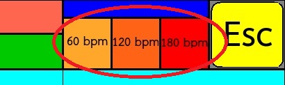

Metro Task
Questo task ha un periodo predefinito di 1sec, ma non viene eseguita alcuna operazione se non sono verificate le condizioni relative all’attivazione dei tre metronomi. Questo avviene tramite la struttura pointer; il leap_task scrive su dei valori bool (pointer.metroa, pointer.metrob, pointer.metroc) in seguito al riconoscimento della gesture tap screen, questi vengono letti dal task metro che decide se riprodurre il ‘tick’ o meno. In seguito allo screen tap viene inoltre modificato, dal leap_task, il periodo del metro_task con i 3 tempi selezionabili per il metronomo: 60, 120 e 180 bpm corrispondenti a tre periodi diversi (rispettivamente 1000ms, 500ms e 333ms).

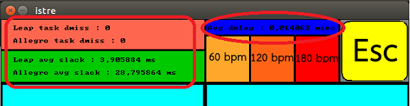

Stats Task
Le statistiche effettuate riguardano:
- lo slack, ovvero il tempo ‘avanzato’ prima della deadline, le deadline miss per i 2 task principali (leap_task e allegro_task).
- le deadline miss dei 2 task principali.
- l’ avg_delay, il ritardo che intercorre tra la prima rilevazione software di un colpo su un ‘piatto’ e la riproduzione dell’audio.
La gestione è effettuata tramite dei buffer, gestiti come array circolari, che raccolgono, rispettivamente, gli ultimi MAX_REMTIME_SAMPLES e MAX_DELAY_SAMPLES campioni (fissati a 20 e 10). Il buffer per le statistiche sullo slack viene aggiornato ad ogni fine periodo, aggiungendo il nuovo campione calcolato sovrascrivendo il campione più vecchio, sia da leap_task sia da allegro_task. Il buffer per l’ avg_delay viene aggiornato ad ogni colpo battuto sulla batteria allo stesso modo.
Le statistiche vere e proprie vengono fatte dallo stats_task il quale usa delle funzioni che fanno la media su tutti i campioni presenti nei buffer e aggiorna delle variabili globali ogni 800 ms; queste variabili vengono poi lette da allegro_task che le disegna su schermo.
