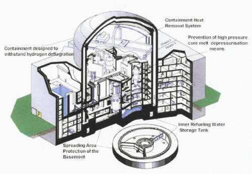

Componenti di un Reattore Nucleare e materiali
Il Reattore Nucleare è un dispositivo molto complesso che presenta queste componenti essenziali:
- Nuclear fuel: è costituito da pastiglie di ossido di uranio allo stato metallico o ceramico e sono impilate all’interno di un tubo metallico di Zr o Mg a tenuta stagna per contenere i prodotti di fissione che possono avere varia natura;
- Moderator: sostanza addetta al rallentamento dei neutroni veloci fino al livello necessario alla fissione; solitamente graffite, acqua leggera o pesante;
- Reflector: componente che evita la fuoriuscita dei neutroni dal nocciolo;
- Control rods: verticali o orizzontali e sono addette al controllo del numerodi reazioni che avvengono nel nocciolo del reattore e quindi della potenza erogata dal reattore; sono di materiale con potere assorbente molto alto (Bo);
- Coolant fluid: puó essere gas o liquido, fluido che porta all’esterno del reattore il calore prodotto dalle fissioni;
- Shield: involucro che contiene il reattore nucleare, composto da una schermatura termica e una biologica;
- Strutture di sostegno e di contenimento: dato che un reattore è una costruzione molto pesante ed impegnativa, le strutture devono essere adeguate ai carichi da sopportare; esse, così come tutte le altre parti non direttamente coinvolte nella reazione a catena, costituiscono un ostacolo per lo svolgimento della reazione stessa, in quanto catturano parte dei neutroni costringendo a progettare il reattore con un eccesso neutronico ed, eventualmente, con un arricchimento supplementare del combustibile nucleare; si vedrà che, per conteneregli effetti negativi sopra detti, si usano spesso materiali metallici aventi basso assorbimento neutronico (leghe di magnesio o di zirconio), anche se meno resistenti dell’acciaio, che ha una notevole sezione di cattura.

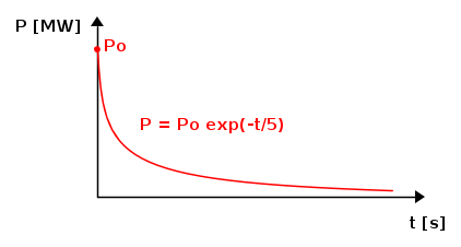

Stop : lo spegnimento della attività neutronica immediata all’interno del reattore è impossibile in quanto, seppur abbassando al massimo le barre di controllo rapidamente (scram), si ha un seguirsi dell’attivitá fissiva all’interno delle barre combustibile che tuttavia riscaldano il fluido termovettore. L’andamento della potenza termica nel tempo a scram avvenuto è del tipo:
Quindi la conseguenza è che, non potendo arrestare il reattore nella sua attività istantaneamente, le misure di sicurezza richiedono la presenza di sistemi che iniettino grandi e piccole quantità d’acqua nel nocciolo al fine di raffreddarlo, a seconda della situazione di emergenza. L'ERRORE UMANO di Fukushima, è stato quello di progettare l'energy supply, che era un elettrogeneratore (gruppo di elettrogeneratori), non all'altezza di sicurezza, così è stato (ahimè) facilmente innondato dall'acqua mettendolo in avaria, e non potè più far circolare l'acqua di raffreddamento della piscina dove elementi in esaurimento stavano stazionando in procinto di ritrattamento di fine vita; l'acqua fu inesorabilmente scaldata, e successe quel che successe. Se fossero stati progettati correttamente, peraltro come due Impianti poco distanti da Fukushima (che li avevano a 5 metri d'altezza dentro containers sigillati), non ci sarebbe stato alcun disastro (in quanto l'acqua post-onda si sarebbe ritirata), e la garanzia che gli elettrogeneratori funzionassero per circa venti giorni (come dev'essere), avrebbe permesso sia di ricaricarli che di ripristinare le linee elettriche, scongiurando una catastrofe. Vi ricordo che danni zero alla struttura per per l'onda e per il terremoto, in quanto erano state correttamente progettate su tzunami ed antisimiche. Purtroppo per qualcuno, questa non è la mia opinione ma del referto della IAEA in molta sintesi. La mia invece è quella che un Paese come il Giappone, che sta sopra una faglia così pericolosa, non avrebbe dovuto munirsi di Sistemi Energetici come gli Impianti Nucleari, e di darsi invece ad altri tipi di Power Plants come Eolico, visto il vento che c'è in Giappone(!), tutti i tipi di Solare (FV, Termico, Termodinamico), Geotermico, e Termoelettrico tradizionale.

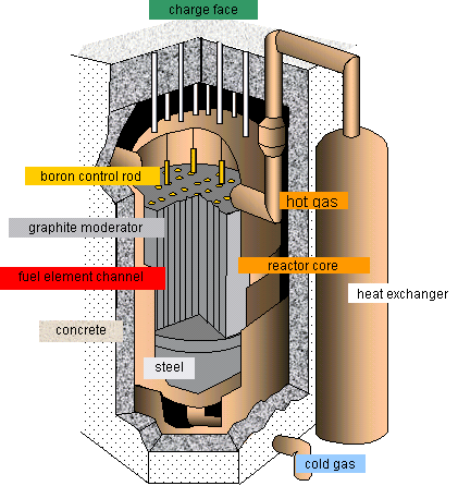

Magnox
1954 Obninsk URSS, primo reattore nucleare della storia. Era in realtà un prototipo da soli 5 [MW]. Reattore moderato a grafite tipo Magnox (racchiudiamolo in questa definizione anche se non è correttissima).
Partendo comunque dai concetti fondamentali dello studio di questo tipo di reattori, vediamo quali sono le caratteristiche principali.
Al tempo, non vi erano tecniche di arricchimento dell'Uranio (ci sono voluti quasi 10 anni dopo il primo reattore), almeno per tecniche applicate industrialmente, ed allora bisognava usare l'Uranio naturale, ma questo comprometteva la neutronica e le dimensioni del reattore, molto grandi, e la scelta del materiale, che recadde sul Magnesio, da qui nome Magnox; il magnesio veniva usato per fare effettivamente la struttura che contenevano gli elementi combustibili e tutto ciò vi fosse attorno alla zona dove avvenivano le reazioni, in modo da non compromettere la già scarsa neutronica, visto che si usava naturale. Alcuni dati:
- Ciclo termodinamico indiretto, ossia il fluido termovettore non era lo stesso del motore.
- Uranio naturale
- Moderato e riflesso a grafite
- Cilindro Vassel da 18.2 [m](!!enorme!!) di diamentro, altezza 9,4 [m]
- 3164 canali di diametro di diametro 105.0 [mm], 2929 dei quali per combustibile disposti in elementi a sezione quadrata
- Nuclear fuel (barre di combustibile) da 30 [mm] di diametro, l 910 [mm], 23426 barre!
- Temperatura massima della guaina di magnesio 465 [°C] (pochissimo!!!)

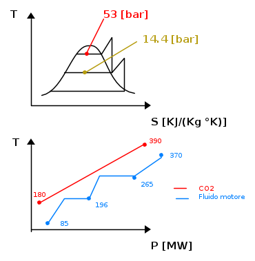

- Fluido Termovettore CO2, Ting = 180 [°C] Tout = 390 [°C]
- 28 Control Rods, 12 per lo scram
- 6 circuiti termici
- Pressione vapore: 53 [bar] max , 14,5 [bar] intermedia
Come potete vedere un vapore a 53 [bar] e 390 [°C], per non saper ne leggere ne scrivere, si intuisce che non avesse molta potenzialità e da li poco cominciarono i grossi problemi di corrosione del Mg a quelle temperature di vapore.
Attenzione (soprattutto agli Elettrici). Una struttura "grande", con dentro "tanto" fluido, non può sostenere una "grande" pressione dello stesso. Banalmente, ma dalla Teoria dei Gusci spessi di Costruzione meccaniche, se la pressione incontra una superficie elevata su cui scaricarsi genera tensioni (sforzi) molto elevate nel materiale stesso!
che vista al rovescio dice quello che ho appena espresso
F = PA
una grande superficie, a parità di sforzo, sopporta piccole pressioni.

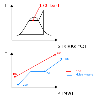

Rispettivamente sono riportati a livello qualitativo, diagramma TS e diagramma termico di un Magnox

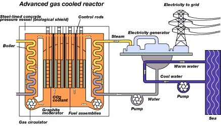

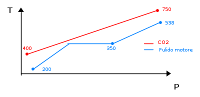

AGR Advanced Gas Reactor
Nient'altro che l'evoluzione del Magnox. La possibilità industriale di poter arricchire leggermente il combustibile portò al possibile impiego di un materiale che resistesse di più alle temperature e spingesse di più i parametri termodinamici rendendoli più appetibili. Quindi:
- 308 elementi combustibili in acciaio inox
- Fluido moderatore e termovettore CO2
- Uranio leggermente arricchito 1.19/1.18 %
- Pressione 34 [bar] (già meglio)
- 6 circuiti
- Densità di potenza: 2.4 [KW/l]
- Temperatura del vapore 538 [°C]
- Presione vapore 170 [bar]

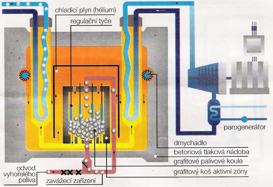

HTGR: High Temperature Gas Reactor
L'evoluzione dell'evoluzione. Ne esiste solo uno, mentre di Magnox e AGR ce sono sono stati parecchi, adesso credo commissionati. Bando alle ciance, questi reattori sono stati sempre snobbati da tutti ed adesso forse rappresenteranno il futuro dei reattori a fissione (visto il parco energetico mondiale, la disponibilità di combustibile nucleare e l'aumento della sicurezza, futuro più che certo).
Cos'hanno di così speciale? Descriviamoli:
- Fluido termovettore Elio
- Combustibile a forma di sferette di acciaio del diametro di 0.2 / 0.4 [mm] arricchito al 93 %; la sferette non si rompono, perchè anche se vi sono reazioni nucleari che alzano la pressione al loro interno, la superfice dove essa si scarica è piccolissima
- sono reattori Breeder, cioè producono altro fissile, condizione favorita dall'enorme grado di arricchimento
- 675000 sferette
- struttura in grafite
Non so se vi salta all'occhio, ma la possibilità di avere un fluido termovettore così, cioè che è sempre allo stato gassoso (non buono termicamente), ma svincolato da livelli di temperatura, permette di scindere i circuiti motori (che possono essere totalmente simili ai tradizionali termoelettrici, da quello termovettore. Adesso è sotto studio, e s cerca di rifarlo per potenze molto grandi.
