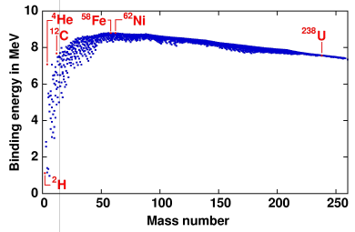

Ma il livello di Binding Energy, non è uguale per tutti gli atomi della tavola periodica, ma ha un andamento a massimo come illustrato in figura; in realtà è meglio diagrammare, non tanto la Binding Energy, ma la Binding Energy specifica, ossia per nucleone
ATTENZIONE: il quantitativo di BE (Binding Energy) nell'Uranio, è decisamente superiore a quella del Ferro; semplicemente perchè l'Uranio ha più nucleoni; ma la BE per nucleone è minore. Ossia, quando si è formato il nucleo di Ferro, esso ci ha rilasciato un quantitativo di Energia minore di quello che ci ha lasciato il nucleo di Uranio, ma rispetto al numero di nucleoni cui esso è composto, di più, rispetto all'Uranio. La BE/nucleon (Binding Energy per nucleon), è maggior nel Ferro che nell'Uranio (in quest'ultimo la BE/nucleon è talmente bassa che qualche nucleone tende a scappare... questo è alla base del fenomeno delle emissioni di radiazioni). Quindi se io divido il nucleo di Uranio a formare altri due nuclei più piccoli a più alta BE/n, allora, visto che il numero di particelle, protoni e neutroni, rimane costante(!!), i due frammenti rilasceranno Energia. Vediamo un esempio:

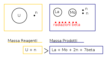

92U235+0n1 → 42Mo95+57La139+20n1+7 -1β0
Che presenta una variazione di massa tra prodotti e reagenti di:(m92U235 = massa dell'Uranio 235.. e così via)
Δm =m92U235+m0n1-m42Mo95-m57 La139-2m0n1 =0,22283 [amu] = 0,3699*10-24[g]

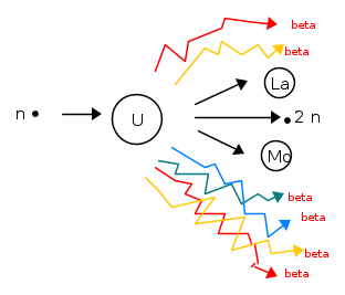

Rappresenta "graficamente" una delle miliardi di possibili reazioni di fissione dove si producono CASUALMETE Lantanido (La) e Molibdeno (Mo)
che origina una energia pari a: Δm*c²= 207,45 [MeV] che diventa 191[MeV] eseguendone la media tra le tipologie di reazione che avvengono e tenendo conto dell’energia che hanno ineutroni prodotti.

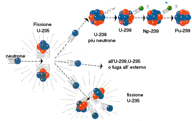

La tecnologia prevede il bombardamento di un nucleo con un neutrone di una certa energia sufficiente ad ottenere la formazione di due prodotti di fissione energeticamente stabili e in piú dei neutroni aggiuntivi addetti alle successive fissioni. Il comportamento dei nuclei del fascio neutronico è molto entropico e casuale, e possono essere:
- assorbiti dai nuclei;
- rimbalzati dai nuclei;
- fissare i nuclei;
Tutte queste possibilità hanno una loro probabilità di avverarsi, a seconda della composizione chimica del combustibile nel suo lento esaurimento, essendo composto sempre piú di atomi non fissibili. Gli atomi a nucleo fissibile sono essenzialmente tre:
- 92U235
- 92U233
- 94Pu239 ;
gli ultimi due non esistono in natura ma sono presenti nei reattori nucleari secondo le reazioni di formazione:
- Uranio 233: 90Th232+0n1→90Th233 → 90Th233 → 91Pa233+-1β0(T=23.5 minuti spontanea) → 92U233+-1β0(T=27.4 giornispontanea)
- Plutonio 239: 92U238+0n1→92U239 → 93Np239+-1β0(T=2.35 minuti spontanea)93Np239 → 94Pu239+-1β0(T=2.3 giorni spontanea)

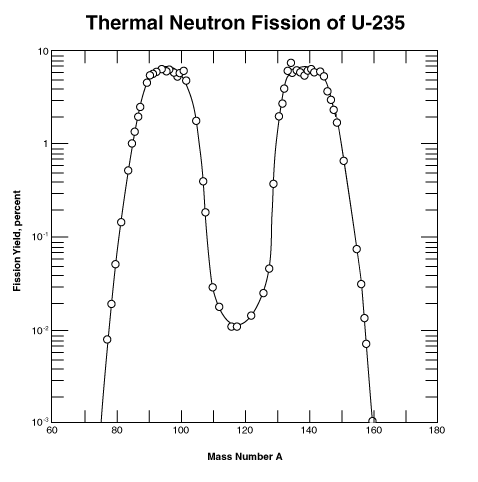

Non tutte le reazioni sono come quella illustrata, ho voluto mettere la classica dei libri di testo.
L'andamento % dei prodotti è in questa foto seguente, dove, un'ulteriore discriminante è l'energia del neutrone che "bombarda".
Questa è una delle ROGNE peggiori nella costruzione di un reattore. BISOGNA FRENARE I NEUTRONI FINO AL LIVELLO CONSONO A FISSARE UN ALTRO NUCLEO. Questo è un punto importantissimo! e lo vedremo nel prossimo articolo. Vi elenco solo le tipologie di Reattori che metterò nei prossimi articoli:
