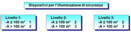

Deve essere installata l’illuminazione di sicurezza avente lo scopo di garantire mobilità alle persone in caso di assenza dell'illuminazione ordinaria il numero delle lampade dipende dal livello e dalle dimensioni dell’appartamento.

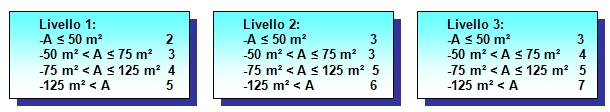

Devono essere predisposti più circuiti (l’insieme di componenti di un impianto alimentati da uno stesso punto e protetti contro le sovracorrenti da uno stesso dispositivo di protezione) a seconda delle dimensioni:

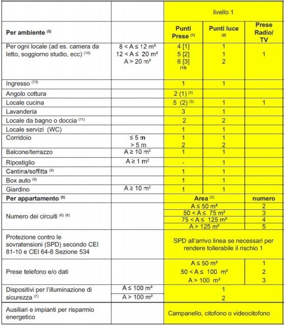

Ecco un estratto della tabella per semplicità è rappresentato solo il livello 1 che è sicuramente il più comune ed esprime il minimo indispensabile.
1)Per punto presa si intende il punto di alimentazione di una o più prese all’interno della stessa scatola. I punti presa devono essere distribuiti in modo adeguato nel locale, ai fini della loro utilizzazione.
2)In alternativa a punti luce a soffitto e/o a parete devono essere predisposte prese alimentate tramite un dispositivo di comando dedicato (prese comandate)in funzione del posizionamento futuro di apparecchi di illuminazione mobili da pavimento e da tavolo.
3)Il numero tra parentesi indica la parte del totale di punti prese da installare in corrispondenza del piano di lavoro. Deve essere prevista l’alimentazione della cappa aspirante, con o senza spina. I punti presa previsti comeinaccessibili e i punti di alimentazione diretti devono essere controllati da un interruttore di comando onnipolare.
5)La superficie è quella calpestabile dell’unità immobiliare, escludendo quelle esterne quali terrazzi, portici, ecc e le eventuali pertinenze.
6)Si ricorda che un circuito elettrico (di un impianto) è l’insieme di componenti di un impianto alimentati da uno stesso punto e protetti contro le sovracorrenti da uno stesso dispositivo di protezione (articolo 25.1).
7)Servono per garantire la mobilità delle persone in caso di mancanza dell’illuminazione ordinaria. NOTA A tal fine sono accettabili i dispositivi estraibili ma non quelli alimentati tramite presa a spina.
8)Sono esclusi dal conteggio eventuali circuiti destinati all’alimentazione di apparecchi e anche circuiti di box, cantina e soffitte.
9)La Tabella non si applica alle cantine, soffitte e box alimentati dai servizi condominiali.
10)Nelle camere da letto si può prevedere un punto presa in meno rispetto a quello indicato.
11)In un locale bagno se non è previsto l’attacco scarico lavatrice, è sufficiente un punto presa.
12)Nella parentesi quadra è indicato il numero dei punti prese che possono essere spostati da un locale all’altro, purchè il numero totale dei punti presa nell’unità immobiliare rimanga invariato.
13)Se l’ingresso è costituito da un corridoio più lungo di 5metri, si deve aggiungere un punto presa ed un punto luce.
