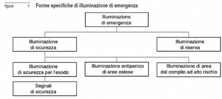

L’illuminazione di emergenza è un’illuminazione che si inserisce alla mancanza dell’illuminazione ordinaria; essa è una macro famiglia alla quale fanno parte:
- illuminazione di sicurezza Parte dell'illuminazione di emergenza, scopo è di consentire un esodo sicuro da un luogo in caso di mancanza della normale alimentazione
- illuminazione di sicurezza per l'esodo Parte dell'illuminazione di sicurezza, destinata ad assicurare un facile esodo sicuro per gli occupanti fornendo appropriate condizioni di visibilità ed indicazioni sulle vie di esodo e localizzare i dispositivi di sicurezza ed antincendio.
- illuminazione antipanico di aree estese Parte dell'illuminazione di sicurezza, destinata ad evitare il panico e a fornire l'illuminazione necessaria affinché le persone possano raggiungere le vie di esodo.
- illuminazione di aree ad alto rischio Parte dell'illuminazione di emergenza, destinata a garantire la sicurezza delle persone coinvolte in processi di lavorazione o situazioni potenzialmente pericolose e a consentire procedure di arresto adeguate alla sicurezza dell'operatoree degli occupanti dei locali.
- illuminazione di riserva Parte dell'illuminazione di emergenza che consente di continuare la normale attività senza sostanziali cambiamenti.
- illuminazione segnali di sicurezza Parte dell'illuminazione di sicurezza che consente di illuminare i segnali disposti lungo le vie di esodo questi devono essere sempre illuminati in modo da poter distinguere con sicurezza il percorso verso il luogo sicuro.

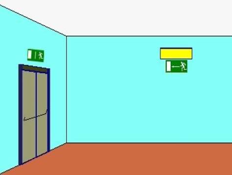

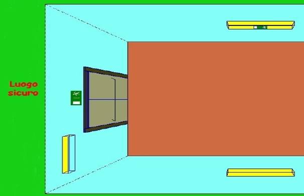

Inoltre , devono essere collocati in modo da fornire illuminamento ad ogni porta di uscita e nei punti dove sia necessario evidenziare potenziali pericoli o apparecchi di sicurezza:
- Nota: le immagini sono prese dalla seguente guida del sito www.elektro.it:
- Guida per illuminazione di sicurezza

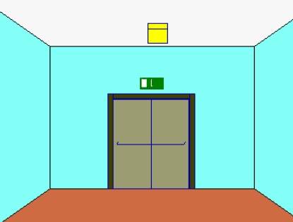

a) vicino (entro i 2 m) ad ogni porta di uscita prevista per l'uso in emergenza;

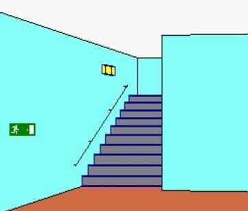

b) vicino (entro i 2 m) alle scale, in modo che ogni rampa riceva luce diretta;

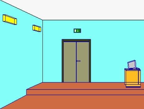

c) vicino (entro i 2 m) ad ogni variazione di livello;
d) sui segnali di sicurezza delle vie di esodo;
e) ad ogni cambio di direzione;
f) ad ogni intersezione di corridoi;
g) vicino ed immediatamente all'esterno di ogni uscita;

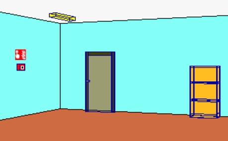

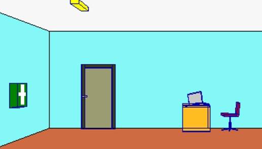

h) vicino (entro i 2 m) ad ogni punto di pronto soccorso(5lux);
i) vicino (entro i 2 m) ad ogni dispositivo antincendio e punto di chiamata (5lux).
j) vicino ad ogni apparecchiatura per disabili
k) vicino ai rifugi e punti di raccolta per disabili e vicino al punto di chiamata
