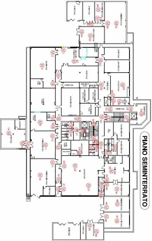

Ho voluto scrivere questo articolo riportando un esempio di registro di verifica dell'illuminazione di sicurezza riferito al piano seminterrato di un edificio, impianto gestito da un soccorritore.

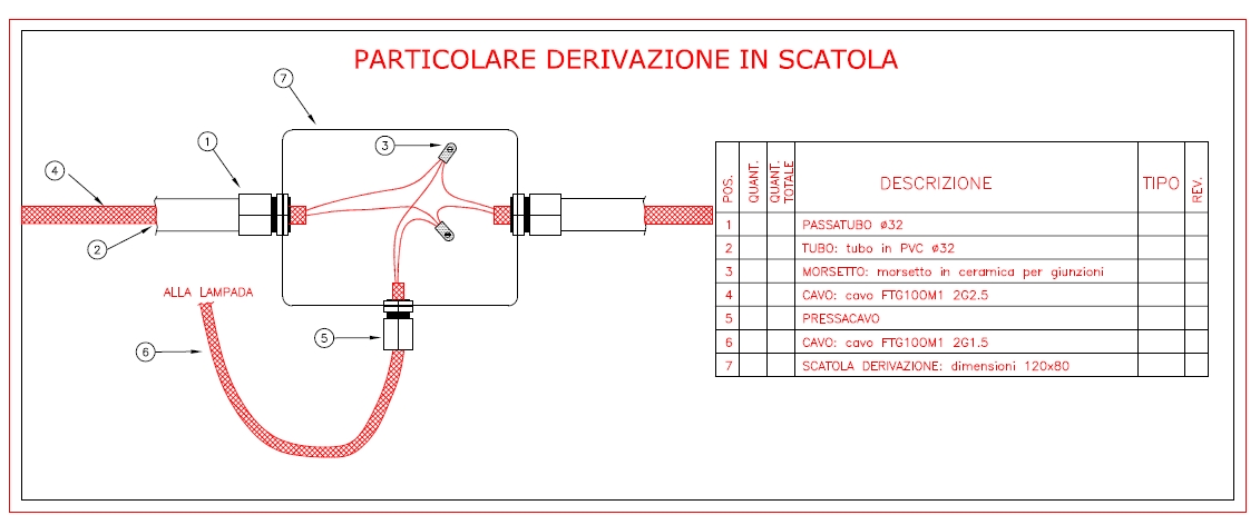

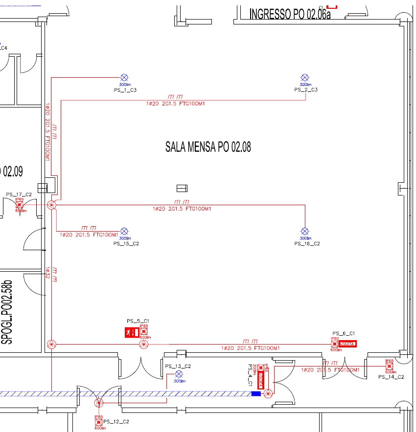

Dati: Il progetto propone la realizzazione dell’impianto di illuminazione di sicurezza di un edificio ad uso uffici e laboratori, con un gruppo soccorritore Lps ( Low Power Supply)unico ed autonomo, utilizzando degli apparecchi per l'illuminazione di sicurezza a LED da 300lm, 600lm e spot da incasso. Per la distribuzione dell’energia nell’impianto elettrico di cui in oggetto è previsto l’uso dei seguenti cavi: FTG10OM1, cavo flessibile per energia resistente al fuoco, isolato con gomma di qualità G10, sotto guaina termoplastica speciale di qualità M1, esente da alogeni, non propagante l’incendio e a basso sviluppo di fumo

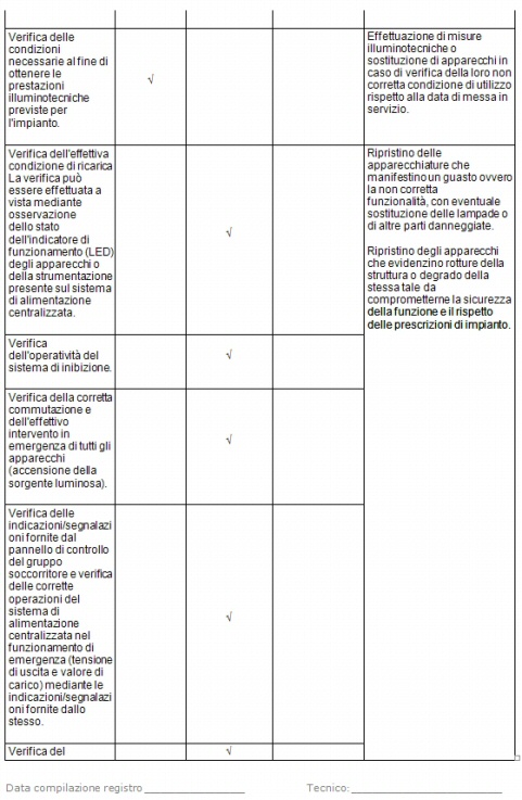

Verifica illuminazione di sicurezza Per l‘esecuzione della verifica si devono tenere in considerazione la normativa tecnica, la legislazione vigente applicabile ed eventuali specifiche indicazioni fornite dal costruttore, dal progettista e/o dall’installatore.

Pianta di progetto
Particolare distribuzione
Derivazioni
Ecco i punti di misura da effettuare con lo strumento
