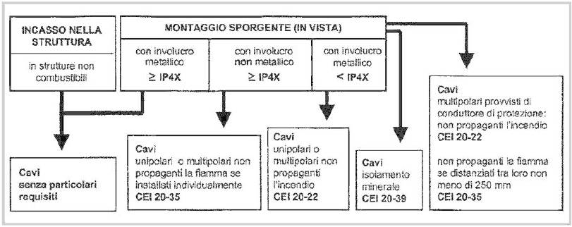

Tipo di posa delle condutture
Se la struttura nel suo insieme è classificabile come luogo a maggior rischio in caso d'incendio, la tipologia dei cavi e la loro modalità di posa devono rispondere alle disposizioni dettate dalla norma CEI 64-8/7, sez. 751.
Generalmente posa in tubo incassato nelle pareti e nel pavimento, oppure posa a vista in apposite canalizzazioni a parete.
Fondamentale la scelta delle condutture elettriche, scelte possibili (CEI 64-8 art.751.04.2.6)
Se la struttura nel suo insieme è classificabile come luogo a maggior rischio in caso d'incendio, si deve fare riferimento alla norma CEI 64-8, sez. 751.
Generalmente si impiegano cavi a bassissima emissione di gas tossici e corrosivi tipo N07G9-K, FG7(O)M1, FG10(O)M1.
Per applicazioni interrate si devono utilizzare cavi tipo FG7(O)R, mentre per un eventuale uso temporaneo all’esterno,utilizzare cavi di tipo flessibile protetti con guaina pesante tipo H07RN-F.
