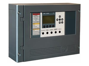

Centrale di controllo e segnalazione

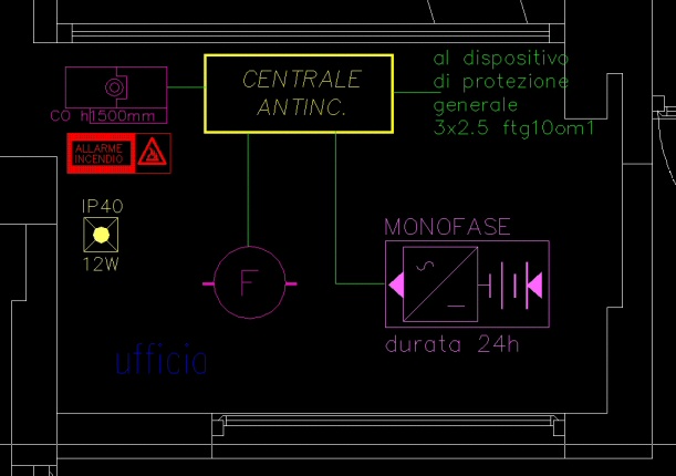

La centrale deve essere ubicata in luogo permanentemente e facilmente accessibile, protetto, per quanto possibile, dal pericolo di incendio diretto, dadanneggiamenti meccanici e manomissioni, esente da atmosfera corrosiva, taleinoltre da consentire il continuo controllo in loco della centrale da parte del personale di sorveglianza oppure il controllo a distanza. In ogni caso il locale deve essere:
- sorvegliato da rivelatori automatici d’incendio (anche se segnalazione
manuale);
- dotato di illuminazione di emergenza a intervento immediato e automatico
in caso di assenza di energia elettrica di rete.
Dovrà discriminare l’allarme proviene da rivelatori automatici da quello generato da avvisatori manuali. Un dispositivo di allarme interno dovrà dare un segnale percepibile nelle sue immediate vicinanze.

Alimentazioni del sistema
Il sistema di rivelazione deve essere dotato di un’apparecchiatura di alimentazione costituita da due sorgenti di alimentazione:
- Alimentazione primaria dalla rete pubblica.
- Alimentazione di riserva esempio su batteria deve interv. entro 15sec.
L’alimentazione primaria del sistema costituita dalla rete principale deve essere effettuata tramite una linea esclusivamente riservata a tale scopo, dotata di propri organi di sezionamento, di manovra e di protezione, immediatamente a valle dell’interruttore generale.
L’alimentazione di riserva deve assicurare il funzionamento ininterrotto del sistema per almeno 24h. ed inoltre:
- gli allarmi devono essere trasmessi ad una o più stazioni ricevitrici
, e
- sia in atto un contratto di assistenza e manutenzione, ed esista una organizzazione interna adeguata.
L’alimentazione di riserva allo scadere delle 24h deve assicurare in ogni caso anche il contemporaneo funzionamento di tutti i segnalatori di allarme per almeno 30 min a partire dalla emissione degli allarmi.
