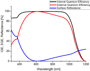

Le perdite di rendimento per riflessione sono causate dal fatto che la cella solare non essendo un corpo nero, restituisce parte della radiazione incidente all’atmosfera senza che abbia formato portatori di carica. Nel linguaggio tecnico odierno è di uso comune chiamare “external quantum efficiency” la funzione prodotto tra la “internal quantum efficiency”, cioè il rendimento quantico della cella ideale e il coefficiente di riflessione della cella reale. In questo modo viene definita un’unica funzione che al variare della lunghezza d’onda fornisce il valore reale di efficienza quantica. L’andamento qualitativo delle 3 grandezze principali caratterizzanti una cella solare è espresso dal grafico in figura 3 ( Fonte: Wikipedia)
