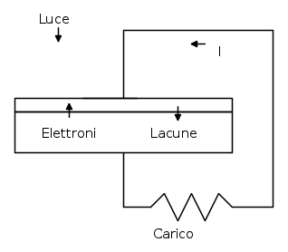

Accoppiando uno strato n ed uno p si ottiene all’interfaccia il cosiddetto “doppio strato” in cui nasce un campo elettrico; al suo interno gli elettroni liberi sono respinti dallo strato carico negativamente (nella zona p) e sono attratti dallo strato carico positivamente (nella zona n).
La struttura così ottenuta si presta a svariati usi; ad esempio se si collega ad una sorgente di carica, il doppio strato permette il passaggio di corrente se si collega il polo positivo di un apparato di generazione di energia elettrica alla giunzione p e quello negativo alla giunzione n; diversamente si ha un impedimento alla circolazione della corrente.
Si è così ottenuto un diodo a giunzione.
Se si espone la giunzione p-n ad un flusso di fotoni di energia sufficiente (Maggiore di un valore detto di soglia) si ha una creazione di elettroni liberi aggiuntivi tanto nella giunzione n che in quella p.
Il campo elettrico “nel doppio strato” della giunzione p-n, permette il passaggio della carica e si produce un flusso di corrente convenzionale diretto dalla zona p alla zona n come illustrato nella figura sottostante

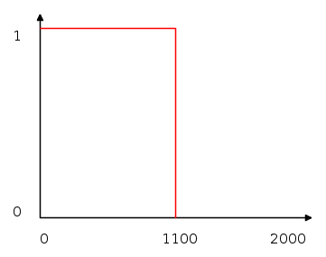

La cella ideale: efficienza quantica
Una giunzione al silicio ideale ha un rendimento di conversione energetica funzione solo della lunghezza d’onda della radiazione incidente. Per vincere l’attrazione che ha il nucleo verso gli elettroni di valenza è necessario infatti che l’energia posseduta dall’onda sia maggiore di quella di gap Eg .
Poiché l’energia posseduta da un fotone è esprimibile come
Con h= costante di Planck = 6.625 10-4 [ Js ]
ν=frequenza [Hz]
O alternativamente come
E=1,242 / λ [eV]
Con λ lunghezza d'onda in μm
Tramite questa formula si ottiene una relazione tra la lunghezza d’onda e l’energia posseduta dalla radiazione in un’unità di misura direttamente confrontabile con quella di Eg. Nell’ipotesi di un semiconduttore ideale a 20°C, l’energia necessaria alla fuga dell’elettrone dall’orbita di valenza è di circa Eg = 1,12 eV che corrispondono ad una lunghezza d’onda di 1,1 μm.
Tutti i fotoni di lunghezza d’onda superiore a 1.1 μm non partecipano quindi alla formazione di portatori di carica (coppia elettrone libero-lacuna) e quindi alla generazione energetica ma provocano solo il riscaldamento della cella solare. Inoltre tutti quei fotoni di energia sufficiente a generare un portatore di carica cedono la loro energia in surplus rispetto al valore di ionizzazione del silicio sotto forma di calore.
Ipotizzando l’esistenza di una cella solare non affetta da perdite di alcun genere si può esprimere il rendimento di conversione della radiazione incidente in termini di “quantum efficiency”. Con questo termine si definisce il rapporto tra portatori di carica formatisi e fotoni incidenti. Una giunzione al silicio con le suddette caratteristiche avrebbe un’efficienza quantica unitaria su tutto il range di lunghezze d’onda inferiori a quella di soglia ( 1,1 μm ) come indicato in figura.
