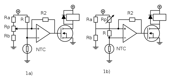

I possibili schemi del termostato consistono di una qualche combinazione dei tre blocchi visti nell'articolo precedente [1]. A seconda che si sia interessati a controllare una temperatura pressoche' costante oppure una temperatura variabile in un intervallo abbastanza elevato, puo` essere conveniente usare un circuito con resistenza fissa in serie all'NTC oppure con una resistenza variabile. In ogni caso, anche per utilizzo a temperatura fissa, a causa delle tolleranze dei componenti, e` spesso necessario prevedere un trimmer o un potenziometro di regolazione. Possibili schemi base sono i seguenti:
In questi due schemi viene utilizzato un comparatore con isteresi di tipo invertente: quando la temperatura sale la tensione sull'ingresso invertente del comparatore diminuisce e il comparatore accende il transistore di uscita e attiva il rele`: questo e` il funzionamento tipico per un raffreddamento. Per ottenere la funzione opposta si puo` usare la configurazione non invertente, oppure meglio, scambiare di fra di loro l'NTC e la resistenza R (o R+Rp)
In questi schemi la tensione di isteresi \,V_H e` fissa (schemi 1b e 2b) o quasi fissa (schemi 1a e 2a).

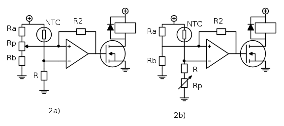

Passiamo ora al dimensionamento vero e proprio, considerando queste specifiche: tensione di alimentazione V_{al}=12\,\text{V}, campo di temperatura fra 32\,^\circ\text{C} e 42\,^\circ\text{C}, isteresi T_H=.5\,^\circ\text{C}, attivazione del rele`, che assorbe 100\,\text{mA}, quando la temperatura scende.
L'ultima specifica richiede l'uso del circuito 2a oppure 2b. Essendo l'intervallo di temperatura non troppo ampio, si puo` scegliere di dimensionare entrambi i circuiti, verificando durante il progetto che la soluzione sia accettabile.

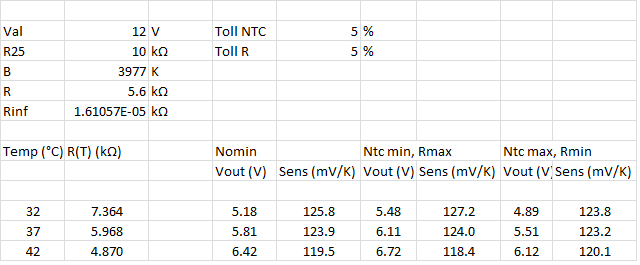

Il calcolo preliminare dell'effetto delle tolleranze di NTC e R sulla tensione \,V_{out} e sulla sensibilita` \frac{\text{d}V_{out}}{\text{d}T} puo` essere fatto ad esempio con un foglio Excel, in modo da ridurre il tempo di calcolo (Invece il tempo per mettere a punto il foglio e` sempre sottostimato di un fattore almeno 3 :( ).
Un esempio di risultati ottenuti in questo modo e` mostrato nella figura sottostante dove e` riportata la tensione di uscita dal partitore e la sensibilita` ottenuta. Per l'NTC non si e` distinto fra tolleranza del fattore \,\Beta e di \,R_{25^\circ\text{C}}.
TABELLA 2
TABELLA 2
Questa tabella permette di trovare la tensione massima e minima che il comparatore si ritrova all'ingresso, in pratica la tensione di soglia media che deve essere in grado di comparare. La sensibilita` serve per calcolare l'isteresi necessaria, e da` una idea di quanto cambia l'isteresi al cambiare delle tolleranze del circuito del sensore.
NTC con potenziometro
Se si realizza lo schema di figura 2b, riportato qui sotto

Lo schema con resistenza fissa in serie all'NTC e` il seguente:
In questo circuito bisogna calcolare i valori delle resistenze \,R_a ed \,R_b, del potenziometro \,R_p e della resistenza di feedback \,R_2. L'isteresi elettrica richiesta e` sempre la stessa, V_H=62\,\text{mV}, questa volta pero` la tensione da comparare e` quella data dalla tabella Excel mostrata sopra. I valori limite della tensione vanno da 4.89\,\text{V} fino a 6.72\,\text{V}.

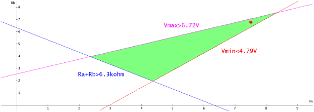

Risolvendo il sistema come se fossero equazioni si ottiene
(22)\qquad R_a=4.4\,\text{k}\Omega,\;R_b=4\,\text{k}\Omega,\; R_p=2.6\,\text{k}\Omega
Osservando le disequazioni si nota che il valore del potenziometro puo` essere fatto crescere senza pregiudicare le soluzioni. Questo e` comodo perche' i potenziometri hanno una risoluzione di valori molto piu` bassa delle resistenze. Si sceglie quindi inizialmente il valore R_p=5\,\text{k}\Omega. Utilizzando il solito foglio Excel, oppure programmi di soluzione algebrica/grafica di sistemi di disequazioni si ottengono possibili soluzioni al problema.
La regione delimitata dalle tre disequazioni di prima e` rappresentata in figura, dove sono stati indicati i confini creati dalle tre disequazioni.
Regione possibili valori di Ra e Rb
Il punto rosso evidenzia la scelta fatta:
(23) \qquad R_a=7.5\,\text{k}\Omega, \; R_b=6.8\,\text{k}\Omega
E` conveniente scegliere una coppia di valori vicina al punto di intersezione delle due condizioni date dalla tensione massima e minima, valori elevati di \,R_a e \,R_b, perche' in questo modo si riduce il campo di controllo del potenziometro praticamente al minimo desiderato, e si ha una maggiore semplicita` di regolazione.

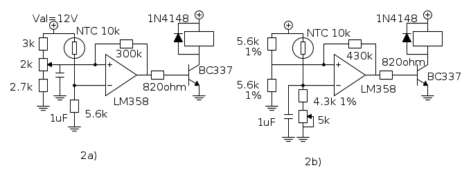

Schemi finali
A forza di fare si e` arrivati agli schemi finali, nella figura seguente.
Oltre a tutti i componenti calcolati in precedenza, in ogni circuito e` stato aggiunto un condensatore da 1\,\mu\text{F} per ridurre gli effetti del rumore introdotto dai contatti del potenziometro. Un altro condensatore ceramico da 100\,\text{nF}, non indicato in schema, va messo sulle alimentazioni dell'operazionale.
