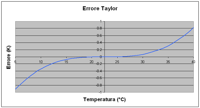

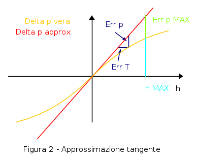

Linearizzazione à la Taylor
Il primo modo che puo` venire in mente per linearizzare la funzione intorno al flesso e` di usare una retta che passa per il flesso e che ha lo stesso coefficiente angolare della funzione, vale a dire
. In pratica si approssima la funzione con i primi due termini della serie di Taylor.
La retta approssimante e` quindi
La grandezza
e` il valore approssimato (pedice a) del rapporto di partizione con lo zero spostato nel punto di flesso.
L'errore sul valore di partizione
e` dato dalla differenza della variazione "vera" meno la variazione stimata. Il "vera" e` fra virgolette perche' essa stessa e` una approssimazione, avendo considerato lo sviluppo solo fino al terzo ordine.
La grandezza
e` la pendenza vera della funzione di partizione nel punto di flesso.
Per trasformare l'errore sul rapporto di partizione in errore di temperatura
bisogna dividerlo per la pendenza della retta approssimante, ottenendo:
Il segno negativo dipende dal fatto che anche per la temperatura si vuole l'errore sotto forma di valore vero meno valore stimato.
Nella figura seguente e` rappresentato in giallo la funzione originale e in rosso la funzione approssimante, tangente nel punto centrale dell'intervallo, ad
. In blu e` rappresentato il generico errore sul fattore di partizione e lo stesso errore riportato in temperatura.
Nella stessa figura e` anche stato indicato il valore massimo
di semiampiezza dell'intervallo di temperatura, dato da
Si vede facilmente sia dalla figura 2 che dall'equazione (11) che l'errore massimo avviene all'estremo dell'intervallo di misura.

L'errore massimo di questa approssimazione si ha per
e dall'equazione (11) si ha:
Facendo i conti su EXCEL con il modello esponenziale, si ottiene il seguente grafico dell'errore di misura:
L'errore massimo occorre all'estremita` dell'intervallo, ed e` di circa 0.9K. L'asimmetria dell'errore dipende dai termini dal quarto in su nello sviluppo di Taylor. Le approssimazioni che fanno uso delle serie di Taylor danno una ottima approssimazione intorno al punto di sviluppo, ma l'errore aumenta rapidamente allontanandosi da esso, come si vede in figura 3.

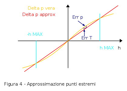

Linearizzazione con i punti estremi
Una migliore approssimazione su tutto l'intervallo era gia` stata proposta in [9], e consiste nel modificare la pendenza della retta approssimante in modo da passare attraverso la curva reale all'estremita` dell'intervallo di approssimazione. In pratica si annulla l'errore agli estremi dell'intervallo, come mostrato in figura 4.
La pendenza della retta approssimante e` data dal valore effettivo del fattore di partizione all'estremo dell'intervallo
, diviso per l'ampiezza del semintervallo
. Il valore della partizione all'estremo e` calcolata con l'approssimazione cubica.
La grandezza
e` la pendenza della retta approssimante (pedice a), mentre
e` la pendenza vera della funzione di partizione alla temperatura
dove e` stato posizionato il flesso.
Procedendo analogamente al caso precedente, si calcola l'errore di partizione, e lo si riporta come errore in temperatura:
Per riportare l'errore sulla partizione in errore di temperatura, si divide per la pendenza della retta approssimante:
Derivando
rispetto allo scostamento
della temperatura dal punto centrale e uguagliando a zero il risultato si trova il punto di massimo errore:
e il corrispondente errore massimo di temperatura risulta essere:

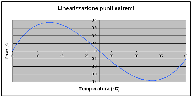

Esempio numerico
Anche in questo caso la resistenza equivalente e` la stessa di prima, come pure la tensione di uscita alla temperatura centrale dell'intervallo. Cambia invece il guadagno rappresentato dalla derivata approssimante
, sviluppando l'equazione (16)
La sensibilita`, al solito assumendo una tensione di alimentazione di
e` di
L'errore massimo di temperatura, calcolata con l'equazione (20) vale
L'errore massimo si ha per
Il grafico dell'errore, calcolato senza nessuna approssimazione, e` in figura 5.
Dall'immagine si nota che l'errore e` nullo agli estremi dell'intervallo: la differenza sull'estremo destro e` dato dal fatto che nel calcolo dell'approssimazione si sono trascurati i termini di Taylor dal quarto in su. L'errore massimo si ha nei punti previsti e anche l'ampiezza e` del valore calcolato.

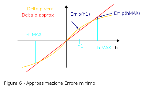

Linearizzazione ad errore minimo
E` possibile ridurre ulteriormente l'errore di linearizzazione cambiando la pendenza
della retta approssimante, in modo da avere un errore che cambia segno all'interno di ciascuna meta` dell'intervallo, e imponendo che l'errore sul punto estremo sia uguale in modulo all'errore che si ha all'interno dell'intervallo.
L'idea, abbozzata in precedenti pubblicazioni [11][12], ma che io sappia mai sviluppata analiticamente, e` illustrata in figura 6
Il calcolo della pendenza della retta avviene uguagliando l'errore all'estremo dell'intervallo con l'errore, cambiato di segno, che si ha dentro l'intervallo.
L'errore
all'estremo dell'intervallo vale
Il massimo errore interno all'intervallo capita alla temperatura
che viene determinata differenziando l'espressione dell'errore e uguagliando a zero la derivata:
da cui cercando il valore di
che soddisfa l'equazione si ottiene:
L'errore di partizione alla temperatura
e` ottenuto sostituendo questo valore al posto di
in (23), ottenendo dopo qualche semplificazione:
Ora che si hanno i due errori, li si uguaglia, con un segno negativo perche' gli errori hanno segno opposto (figura 6), e si ricava l'incognita
Risolvendo l'equazione (27) per trovare la pendenza
dell'approssimazione si ha finalmente il risultato cercato:
Con questa scelta ottimale di pendenza, l'errore massimo sul fattore di partizione, ricavato da (23) oppure da (26) vale
e dividendo per la pendenza
si ottiene l'errore massimo in temperatura:
L'errore massimo si ha agli estremi dell'intervallo di approssimazione e, dalla (25), in
La funzione ha errore nullo nel punto centrale dell'intervallo e alle temperature
che corrispondono a circa il 6.7% e 93.3% dell'intero intervallo.
Se si vuole utilizzare la tecnica di calcolo descritta in [1] e [10], si devono usare come valori di temperatura a cui fare i conti i punti al
di tutto l'intervallo
. Nell'articolo sulla linearizzazione "ingenua" si erano date delle indicazioni approssimate dei punti di calcolo, ricavati dall'esperienza e "ad occhio". Qui invece si sono fatti i conti precisi con l'approssimazione cubica del rapporto di partizione.
