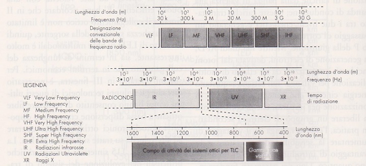

La conoscenza della propagazione elettromagnetica di onde radio inevitabilmente condiziona tutti i servizi di radiocomunicazione ed è stato proprio il suo sviluppo, di concerto all'evoluzione della tecnologia in campo elettronico, che ha permesso di utilizzare sempre più lo spettro a radiofrequenza disponibile. La storia delle radiocomunicazioni ha spesso comportato una tendenza ad utilizzare le frequenze dello spettro radio sempre più elevate. Inizialmente venivano utilizzate le onde lunghissime VLF (Very Low Frequency) miriametriche (3 - 30 kHz), LF (Low Frequency) chilometriche (30 - 300 kHz), HF (High Frequency) ettometriche (0,3 - 30 MHz); successivamente (intorno al 1925) si cominciò a lavorare con le onde corte HF decametriche (3 - 30 MHz).
Nel 1930 si usavano già le VHF (Very High Frequency) (30 - 300 MHz) e durante la seconda guerra mondiale si affermarono le VHF decimetriche (0,3 - 3 GHz); già tra gli anni '50 e '60 si iniziarono ad impiegare, in particolar modo nelle applicazioni commerciali, le SHF (Super High Frequency) centimetriche (3 - 30 GHz).
Lo stato dell'arte attuale prevede l'interesse per le EHF (Extremely High Frequency) millimetriche (30 - 300 GHz); la seguente figura riporta la classificazione delle diverse gamme di radiofrequenza in funzione della lunghezza d'onda λ e della frequenza f, ricordando che tali grandezze sono legate dalla nota relazione:

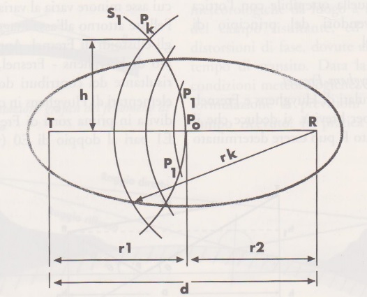

5.5 Il principio di Huyghens-Fresnel
Integrando i postulati di Huyghens e Fresnel, che tralasciamo per brevità e complessità formale dell'argomento, si deduce che il campo in un punto R può essere determinato se si è a conoscenza dell'intensità del campo sull'intera superficie equifase; ne consegue, al contrario dell'ottica geometrica, che è necessario conoscere le caratteristiche del mezzo in tutta la regione interessata dai raggi che partono da un'intera superficie equifase e giungono nel punto R e quindi praticamente in una regione molto estesa. Esaminiamo quindi la possibilità di delimitare la regione di spazio, contenente il raggio che va dalla sorgente T al punto di ricezione R, realmente interessata al fenomeno della propagazione, come esplicato nella seguente figura:
5.6 Ellissoidi di Fresnel
Riferendoci sempre alla precedente figura, consideriamo un mezzo omogeneo, privo di perdite e una sorgente isotropa posta in un punto T e sia S1 una superficie d'onda sferica di raggio r1. Le superfici sferiche di centro in R di raggio:
con K = 1,2,3,..., suddividono la superficie S in tante porzioni, dette zone di Fresnel. Se adesso facciamo variare r2 tra T ed R otteniamo una serie di punti che equivalgono ad una ellisse avente asse minore che varia in funzione di K; ruotando l'ellisse attorno al suo asse maggiore si ottengono così gli ellissoidi di Fresnel. Applicando il principio di Huyghens-Fresnel, la risultante dei contributi dovuti alle sorgenti elementari di Huyghens, in cui può essere suddivisa l'ellisse in prima zona di Fresnel, ha ampiezza E1 pari al doppio di E0 (corrispondente al valore del campo totale in R); quello della seconda zona ha ampiezza E2 e così via per le successive zone.
Possiamo quindi affermare che le due antenne in trasmissione e in ricezione, sono in visibilità ottica quando il k-esimo ellissoide di Fresnel di raggio:
non è intercettato in nessun punto.

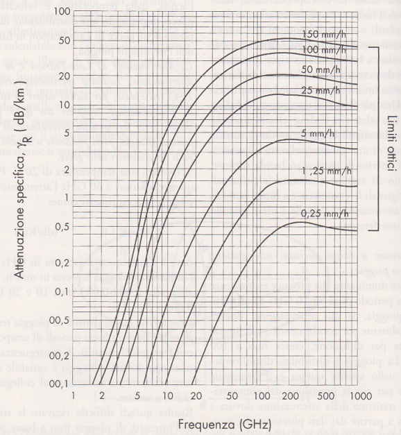

5.9 Evanescenze a lungo periodo: attenuazione dovuta a pioggia
Il fattore dominante che produce evanescenze a lungo periodo oltre i 5 - 10 GHz, è costituito dalla pioggia, la cui attenuazione, dovuta essenzialmente all'assorbimento o più limitatamente alla diffusione, cresce fino a 100 GHz. La pioggia è distribuita non uniformemente nello spazio; questo è il principale motivo per cui la previsione del comportamento statistico dell'attenuazione dovuta a pioggia a partire dai dati pluviometrici puntuali è stata (ed è tuttora) uno degli aspetti più difficili da controllare nei collegamenti radio. La distribuzione delle dimensioni delle gocce è pressoché stabile e cambia fondamentalmente con l'intensità della pioggia. L'assorbimento di gocce sferiche di diametro D è proporzionale a rapporto D3 / λ, sicché possiamo dire che sostanzialmente l'attenuazione è proporzionale alla frequenza ed al contenuto d'acqua che l'onda e.m. attraversa. La seguente figura riporta le curve relative al coefficiente di attenuazione ricavate teoricamente dalla conoscenza dell'indice di rifrazione dell'acqua, della temperatura e velocità delle gocce, ipotizzando una distribuzione dell'ampiezza delle gocce di Law-Pearson in funzione dell'intensità della pioggia:
La distribuzione di Law-Pearson è una distribuzione di probabilità (ricavata sperimentalmente nel 1943) data, per alcuni valori di intensità di precipitazione compresi tra 0,25 e 150 mm/h, sotto forma della percentuale di acqua caduta al suolo, corrispondente a diversi intervalli dei diametri delle gocce.
Ipotizziamo una temperatura atmosferica pari a 20 °C. Per frequenze inferiori a 60 GHz l'attenuazione per pioggia può esprimersi come:
![\alpha =KfR\,\,\,[\text{dB/km}]](/mediawiki/images/math/6/b/d/6bd83c5603cc28d312b14a08f6dd1bb1.png)
dove f è la frequenza espressa in GHz ed R l'intensità di pioggia espressa in mm/h. Il coefficiente K vale all'incirca 0,002-0,003 tra i 10 e 20 GHz e 0,006 a 30 GHz.

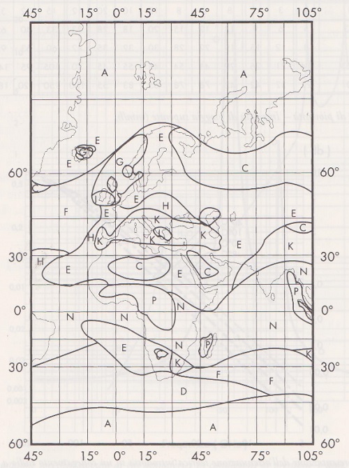

E' noto che le alte densità di pioggia tendono a concentrarsi in brevi periodi di tempo (tipicamente pochi minuti, anche se negli ultimi tempi questo dato risulta essere pesantemente ribaltato), di conseguenza l'attenuazione dovuta a pioggia è variabile da settore (della tratta interessata al radiocollegamento) a settore.
Risulta pertanto difficile ricavare la statistica dell'intensità di pioggia fino a basse percentuali dalle pubblicazioni dei servizi meteorologici. In mancanza di dati locali più precisi, l'intensità di pioggia R può essere ricavata da una mappa definita dall'ITU-T riportata di seguito:
Le diverse zone indicate nella mappa corrispondono all'intensità di pioggia riportate nella seguente tabella:

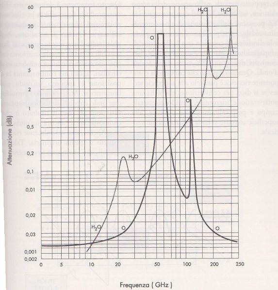

5.11 Attenuazione da parte di gas atmosferici
L'assorbimento molecolare dovuto alla presenza di gas atmosferici, osservato durante la propagazione di onde e.m. attraverso l'atmosfera è dovuto all'ossigeno ed al vapor d'acqua. Facendo un'analisi per frequenze sotto i 350 GHz si possono individuare i seguenti fenomeni:
- Ossigeno - Le molecole biatomiche O2 hanno movimento magnetico per cui, interagendo con la radiazione e.m., per determinate frequenze, si hanno delle transizioni tra stati quantici che provocano picchi di assorbimento per tali frequenze. La seguente figura riporta l'attenuazione specifica dovuta ai gas atmosferici; si può osservare che sono presenti più righe di assorbimento molto vicine tra loro, tra 50 e 70 GHz ed una riga di assorbimento che si presenta a 118,74 GHz:
- Vapore acqueo - Le molecole H2O sono assimilabili a dipoli elettrici; interagendo con la radiazione e.m. si provoca la vibrazione di tali molecole che assorbono quindi energia e.m. trasformandola in energia meccanica, provocando picchi di assorbimento a 22,3 GHz e 323,8 GHz (in riferimento sempre al precedente diagramma).

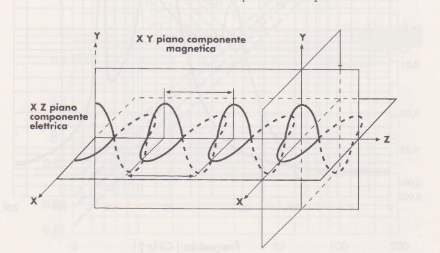

6. Polarizzazione di onde e.m.
Semplificando molto la trattazione fatta nell'ambito della fisica, il fenomeno della polarizzazione è inteso come causa di trasformazione della vibrazione e.m. ordinaria, come ad esempio le onde radio, in una vibrazione ordinata in un certo modo (appunto detta polarizzata). In generale possiamo dire che la polarizzazione di un'onda e.m. fa riferimento alla direzione delle linee di forza componenti il campo e.m. La seguente figura riporta la rappresentazione nello spazio del campo elettrico nel piano XZ e del campo magnetico nel piano YZ provocati dall'emissione di una corrente alternata sinusoidale. I due piani sono normali fra loro e la direzione Z coincide con la direzione di propagazione:
Il piano che comprende le direzioni dei due campi XY viene detto fronte d'onda. Quando il piano che contiene la componente elettrica è parallelo alla superficie terrestre si dice, convenzionalmente, che sia ha una polarizzazione orizzontale; quando invece tale campo è perpendicolare alla superficie terrestre si ha la polarizzazione verticale.
