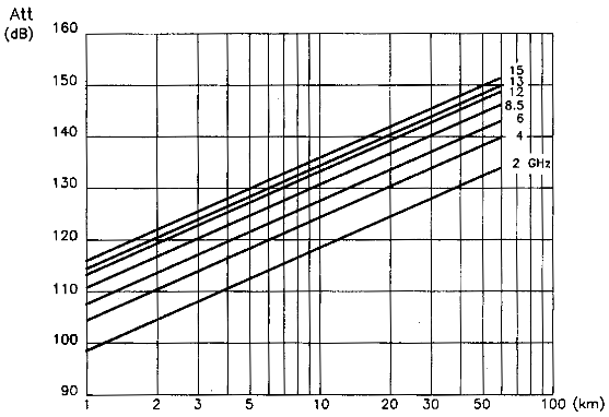

Si noti che Asl cresce col quadrato della distanza: ciò è vero in assoluto anche per i sistemi reali. Inoltre Asl cresce col quadrato della frequenza per cui apparentemente i radiocollegamenti a frequenza più alta parrebbero sfavoriti per la maggior attenuazione. Di fatto, considerando sistemi reali impieganti antenne a grande superficie riflettente, si ha una compensazione di tale fenomeno, grazie al maggior guadagno che le antenne presentano al crescere della frequenza (come si evince peraltro dalla (22)).
In Fig.2 è riportata in grafico una famiglia di curve di immediata consultazione dove viene data l’attenuazione Asl in dB della tratta radio, in funzione della sua lunghezza e della frequenza; tali curve sono la diretta applicazione della formula universale (28).
Una volta definita in base a tali curve, o calcolata con la relazione (28) l’attenuazione di spazio libero tra le antenne, la potenza effettivamente disponibile all'uscita dell’antenna ricevente dipenderà direttamente dai guadagni Gt e Gr delle antenne trasmittente e ricevente rispetto all’isotropica.
In formule:
che, come si nota, è un’evoluzione immediata della (24).
Tradotto in termini logaritmici, la (29) diviene:
dove si è applicata la seguente definizione di dBm:

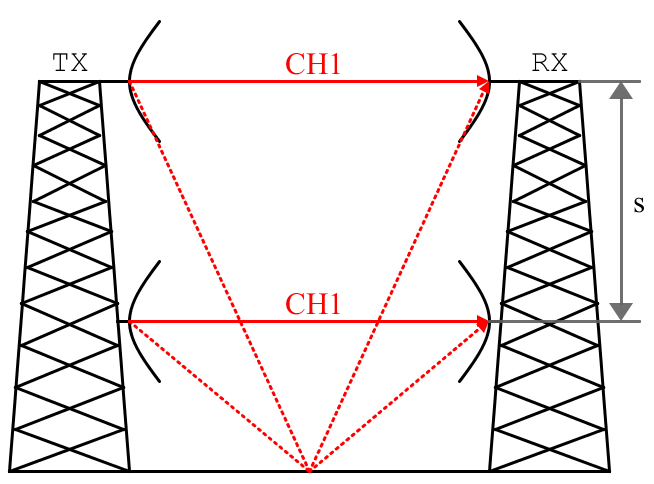

La propagazione per cammini multipli si presenta essenzialmente sotto due aspetti: per riflessione su suolo terrestre (terreno o acqua) o altri ostacoli e per rifrazione continua su disomogeneità dell’atmosfera:
Esistono quindi possibilità di percorso dei raggi elettromagnetici che implicano effetti secondari assai importanti sulla qualità della trasmissione di un sistema in ponte radio.
Quando un raggio elettromagnetico incide sul suolo, subisce una riflessione verso l’alto, e può capitare che venga ricevuto insieme a quello diretto. Il raggio riflesso si presenta con un’ampiezza che dipende dalla configurazione e dalla conduttività del suolo, e comunque, sull'antenna ricevente, si compone vettorialmente con il raggio diretto.
Un fenomeno analogo si può verificare qualora pervengano all’antenna raggi rifratti, che attraversano lo spazio seguendo percorsi diversi da quello diretto. Ciò può verificarsi per le irregolarità dell’indice di rifrazione atmosferico: se questo, anziché presentare andamento quasi linearmente variabile con l’altezza del suolo (caso teorico), presenta delle inversioni di gradiente, la traiettoria rettilinea dei raggi ne verrà modificata (si faccia riferimento alla Fig. 8).
E’ quindi possibile che parte dei raggi emessi dall'antenna trasmittente pervengano a quella ricevente dopo un percorso spaziale più lungo rispetto a quello del raggio principale, e quindi con un ritardo dovuto al maggior tempo di transito.

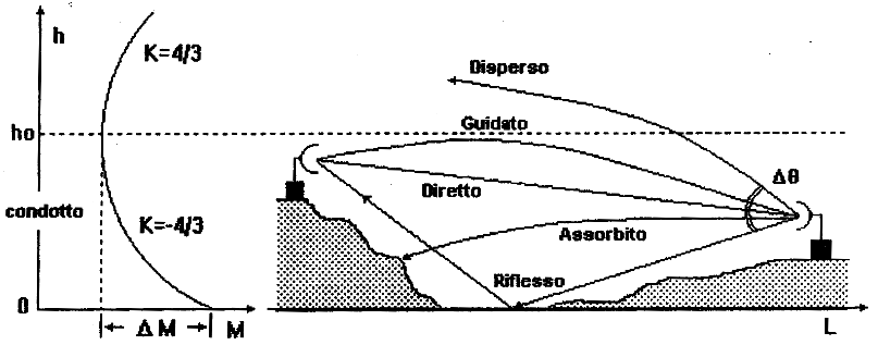

Può anche accadere che la maggior parte dei raggi costituenti il fascio radio resti confinata all'interno di due strati con inversione di gradiente di rifrazione; in tale condizione si ha il cosiddetto effetto condotto, in grado di far deviare il fascio e quindi originare evanescenze.
Riflessioni notevoli in strati atmosferici prossimi al suolo possono essere prodotte anche da foschia o nebbia bassa in vallate umide.
Durata ed entità di tali evanescenze dipendono segnatamente dalla struttura dell’indice di rifrazione; nei climi temperati queste condizioni possono manifestarsi di notte o nelle prime ore del mattino di giorni d’estate, sul mare in prossimità della costa.
Il fenomeno del condotto si verifica abbastanza spesso laddove sono possibili forti gradienti negativi di n rispetto ad h, e precisamente sopra la superficie marina in cui più intensa è l’evaporazione, in zone calde e prive di vento che non sconvolga la stratificazione del vapore acqueo.

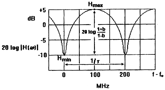

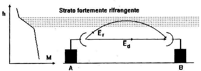

Un modello per il multipath fading che tiene conto di aspetti di più immediata applicazione pratica è quello indicato nel report n.784 dell’ITU-R, noto come modello matematico a tre raggi che viene semplificato nel modello concettuale a due raggi di Rummler:
La funzione di trasferimento del modello dipende dalla frequenza f e dal ritardo τ tra il campo rifratto Er e il campo diretto Ed ed è del tipo:
essendo
il rapporto tra le ampiezze dei due campi e
la loro differenza di fase (Δ è la differenza di percorso tra Er e Ed). La (56) viene rappresentata in Fig.10 in funzione della frequenza ed indica l’immagine fotografica istantanea del multipath, in quanto variabile rapidissimamente nel tempo.
Osservando la (56) si deduce:
Si osserva inoltre che l’intervallo di frequenza tra due minimi consecutivi risulta 1 / τ e caratterizza la selettività del fading; τ è dell’ordine di qualche nanosecondo.

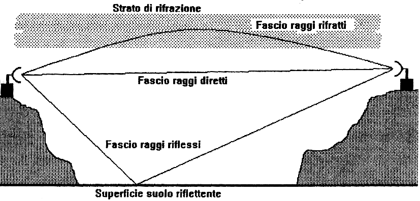

In realtà può accadere che non due ma più raggi si possano combinare più o meno in fase, ciascuno sia pure con ampiezza generalmente < 1, dando luogo da un massimo superiore ai 6 dB. Sono stati osservati massimi di oltre 15 dB sopra lo spazio libero.
Questo fenomeno, cosiddetto up-fading, è molto importante e di esso va tenuto conto nel progetto del sistema dal momento che l’aumento di livello del segnale oltre certi limiti (sia pure per tempi brevissimi) comporta distorsioni e degrado della probabilità d’errore e conseguentemente del tasso d’errore associato all'informazione ricevuta.

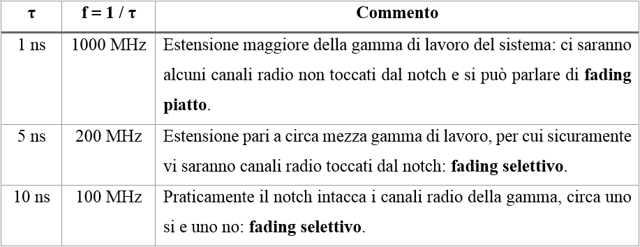

Con riferimento alla Fig.10, si osserva che la ricorrenza del minimo (notch) è tanto maggiore quanto più grande è τ.
A titolo di esempio, si consideri un collegamento in ponte radio con passo di canalizzazione di 40 MHz e si faccia riferimento alla Tab.1.

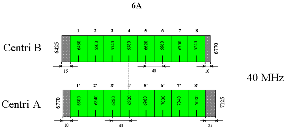

La Fig.11 indica un multipath in una gamma di frequenza con canali radio spaziati a 40 MHz. E’ evidente il fatto che mentre il canale 2 non è affetto da fading selettivo, i canali 1 e 3 presentano buchi (notch) e pendenze che danno luogo a gravi distorsioni d’ampiezza; questo dimostra proprio la diretta dipendenza della tipologia di fading (piatto o selettivo) dal ritardo τ tra i due fasci di raggi elettromagnetici diretto e rifratto.

- Diversity di spazio: realizza fisicamente la trasmissione dell’informazione su più canali statisticamente indipendenti. In particolare, si trasmette il segnale informativo per mezzo di una o più antenne in trasmissione, e si dispone di più antenne riceventi opportunamente distanziate tra loro:
- Il fenomeno del multipath comporta che su ogni antenna ricevente giungano più segnali provenienti da cammini diversi, i quali possono interferire costruttivamente o distruttivamente in relazione allo sfasamento reciproco, variabile da un valore minimo di zero (interferenza costruttiva) a un valore massimo di π radianti (interferenza distruttiva). Se le antenne riceventi sono sufficientemente distanziate tra di loro, gli eventi per cui si ha interferenza risultano statisticamente indipendenti.
- Nella pratica, la diversity di spazio richiede due antenne riceventi opportunamente distanziate sulla verticale. Un distanziamento in orizzontale sarebbe praticamente inefficace perché i cammini multipli di propagazione che il sistema deve contrastare scaturiscono, come visto nel secondo capitolo, da una stratificazione dielettrica della troposfera che è sistematicamente di tipo orizzontale. Fra i tanti criteri di calcolo della spaziatura s tra le due antenne, si ricordano i seguenti:
- Da verifiche sperimentali, la (63) risulta molto grossolana e valida per tratte radio di lunghezza inferiore ai 70 km; viceversa la (64) risulta ben approssimata e valida per tratte di lunghezza e frequenza qualsiasi.

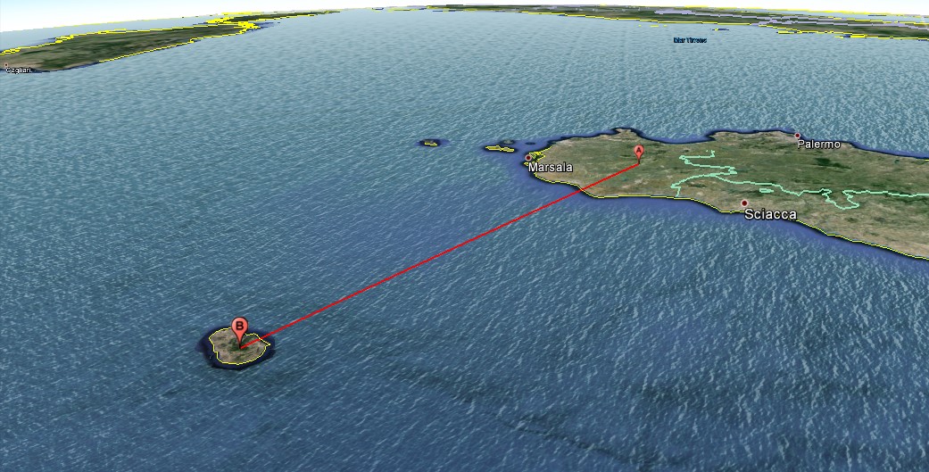

La tratta in ponte radio di Telecom Italia, oggetto di questa trattazione, prevede il collegamento di due centri radio siti presso la Sicilia occidentale, entrambi nella provincia di Trapani, posti ad una distanza complessiva di 135,42 km. E’ omessa l’indicazione esplicita dei nomi delle località geografiche in ottemperanza alle policy di riservatezza dei dati aziendali.

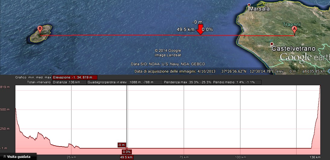

In Fig.15 è mostrato il profilo altimetrico della tratta elaborato dal software di progettazione radio; in ascissa è riportata la distanza (in chilometri) e in ordinata l’altezza (in metri) dal livello del mare. E’ anche indicato il primo ellissoide di Fresnel che non è intercettato da alcun ostacolo orografico, garantendo quindi la “fattibilità su carta” del collegamento.
La Fig.16 mostra lo stesso profilo altimetrico estratto da Google Earth (dove ovviamente non si tiene conto della curvatura terrestre).

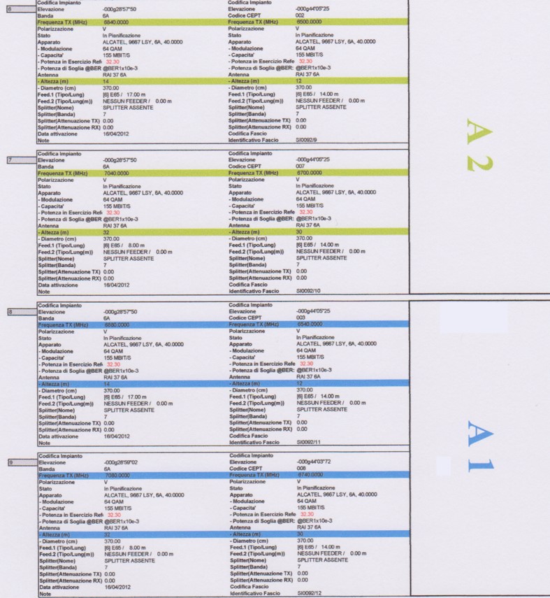

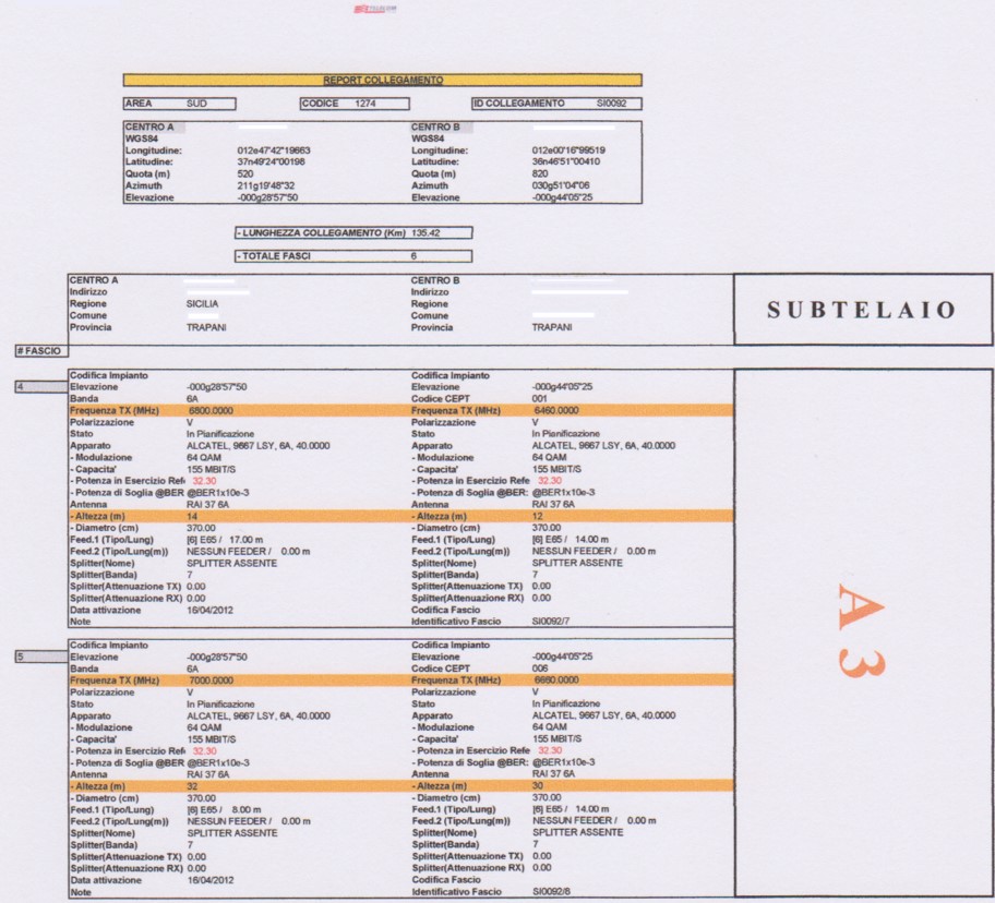

Di seguito è mostrato il report del collegamento in oggetto elaborato dal software di progettazione e pianificazione radio:
In esso sono riepilogati i dati di geolocalizzazione dei siti collegati (come latitudine, longitudine, azimut, ecc.) e le specifiche di progetto fornite come input (banda, modulazione, polarizzazione, dimensione delle antenne e dei feeder, ecc.), in base alle quali viene calcolato il margine disponibile Md (evidenziato in rosso), ovvero la differenza tra la potenza ricevuta PR,n e la potenza PR,e(P), che è quella in corrispondenza della quale la probabilità d’errore del ricevitore è pari al tasso d’errore posto come obiettivo di qualità dalle norme tecniche in vigore:
Tale margine deve essere maggiore del margine di tratta necessario Mn (Md > Mn), calcolato come differenza tra la potenza ricevuta PR,n in condizioni normali di propagazione (cioè con attenuazione di tratta corrispondente a quella teorica Asl definita nella (25)) e la potenza PR,s(t), ovvero la potenza ricevuta per una percentuale di tempo corrispondente a quella dell’obiettivo di qualità posto:

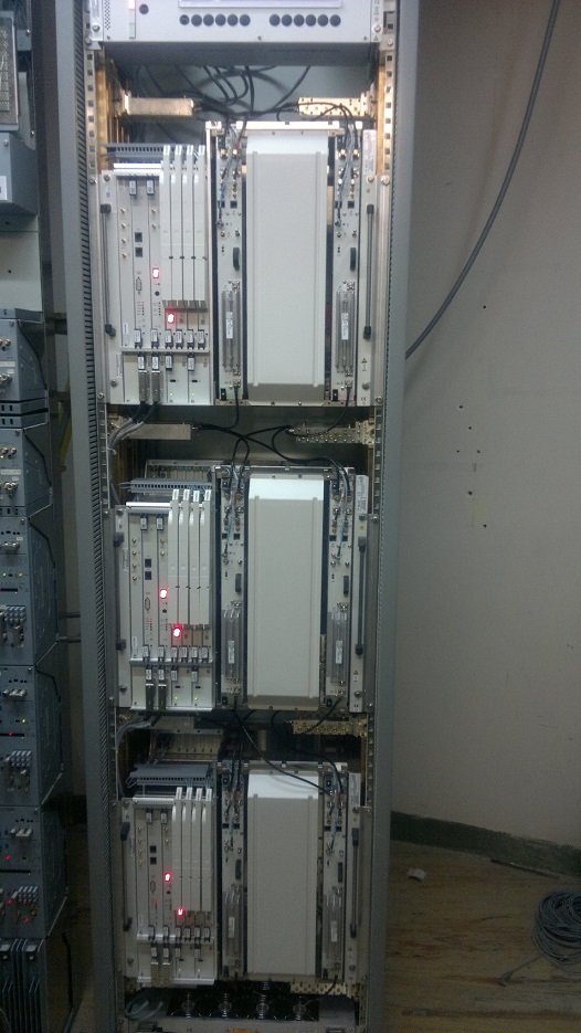

Il ponte radio implementato sui tre collegamenti radio è un modello LSY 9667 della Alcatel Lucent, appartenente alla serie LSY 9600 progettata ad hoc per radiocollegamenti a lunga distanza ed integrabili nella rete di gerarchia superiore SDH. La mo-demodulazione supportata è una 64 QAM; l’interfaccia di collegamento con la rete di trasporto è elettrica (vi è anche la possibilità di impiegarne una ottica) e consente di affasciare sia traffico SDH che PDH (gerarchia plesiocrona). Di seguito è mostrato il rack con i tre subtelai ove alloggiano i tre back-end dei ponti radio:

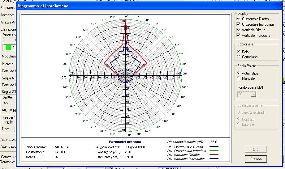

Le antenne impiegate sono due coppie di parabole (una per centro radio) modello RAI 37 6A fornite dall’Italtel. Di seguito sono mostrate le specifiche più rilevanti:
Il feeder di alimentazione delle parabole è realizzato mediante guida d’onda a sezione ellittica, che si presta meglio alla realizzazione di collegamenti flessibili ed a lunga distanza tra antenna e radioricevitore.

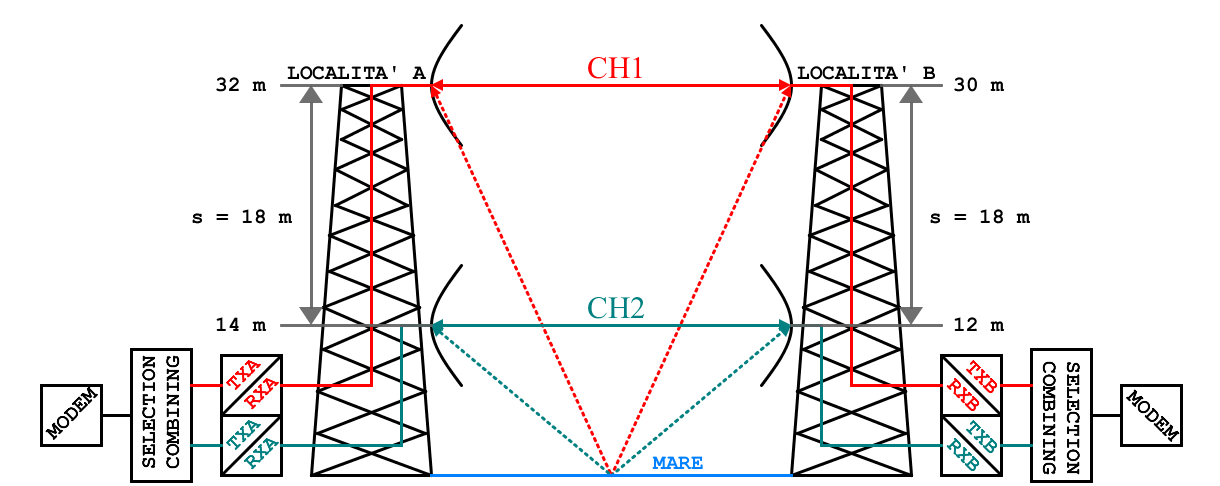

Il ponte radio in oggetto offre una robusta protezione dal fenomeno del multipath fading in quanto implementa contemporaneamente una diversity di spazio ed una diversity di frequenza:

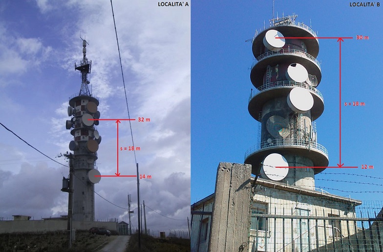

Il centro radio ubicato nella località A trasmette l’informazione da due antenne, poste sulla stessa torre, verso il centro radio sito in località B, che riceverà su altre due parabole anch'esse poste sulla stessa torre. La presenza della superficie marina e la stratificazione non omogenea dell’atmosfera, comporta la riflessione e la rifrazione del raggio elettromagnetico che segue diversi cammini (unificati per semplicità in un unico raggio riflesso in Fig. 22) prima di giungere in ricezione: si ha quindi il fenomeno del multipath fading che provoca i già discussi fenomeni di evanescenza, causando il degrado del rapporto segnale rumore. La diversity di spazio opera in modo sinergico con la diversity di frequenza per far fronte a tale fenomeno; supponendo infatti di trasmettere sui fasci 4 e 5 della gamma 6A, il centro radio A invia il segnale a contenuto informativo dalla parabola posta alla quota di 14 m, modulando una portante RF a 6800 MHz (CH2 principale). La medesima informazione viene trasmessa in aria contemporaneamente dalla parabola posta alla quota di 32 m dello stesso centro radio, modulando questa volta una portante RF a 7000 MHz (CH1 riserva). Il centro radio sito in località B riceve pertanto il medesimo segnale a contenuto informativo su due portanti diverse (6460 MHz su CH2 e 6660 su CH1) spaziate in frequenza di ∆f = 200 MHz, ovvero in diversità di frequenza. Si noti che il valore della spaziatura in frequenza scelto, assicura l’indipendenza statistica dei segnali ricevuti, in quanto rientra nel range indicato dalla (65) per un passo di canalizzazione X = 40 MHz raccomandato dalla ITU-R F.384-11 (03/2012):
La stessa informazione viene altresì ricevuta in diversità di spazio, in quanto le due antenne del centro radio B sono distanziate verticalmente di s = 18 m.
La spaziatura verticale s scelta in fase di progetto, è quella che garantisce l’indipendenza statistica dei segnali ricevuti, calcolata secondo la relazione (64), infatti:
La logica del ricevitore che implementa l’algoritmo di Selection Combining, si trova a dover effettuare una decisione tra più segnali contenenti la stessa informazione e provenienti dalle due antenne in diversità di spazio e frequenza. Il segnale con il miglior rapporto segnale-rumore viene quindi scelto tra tutti gli altri ed inviato al modem che effettua infine la demodulazione, ovvero trasla lo spettro da RF a banda base (BB). A questo punto l’informazione è pronta per essere incanalata sulla rete di trasporto in fibra ottica che provvede a fornire servizi remoti di trasmissione dati (fonia fissa e radiomobile, connettività ADSL, ecc.). Naturalmente la trasmissione è bidirezionale, quindi il funzionamento appena esposto è attivo anche nell’altro senso (località B verso località A).
