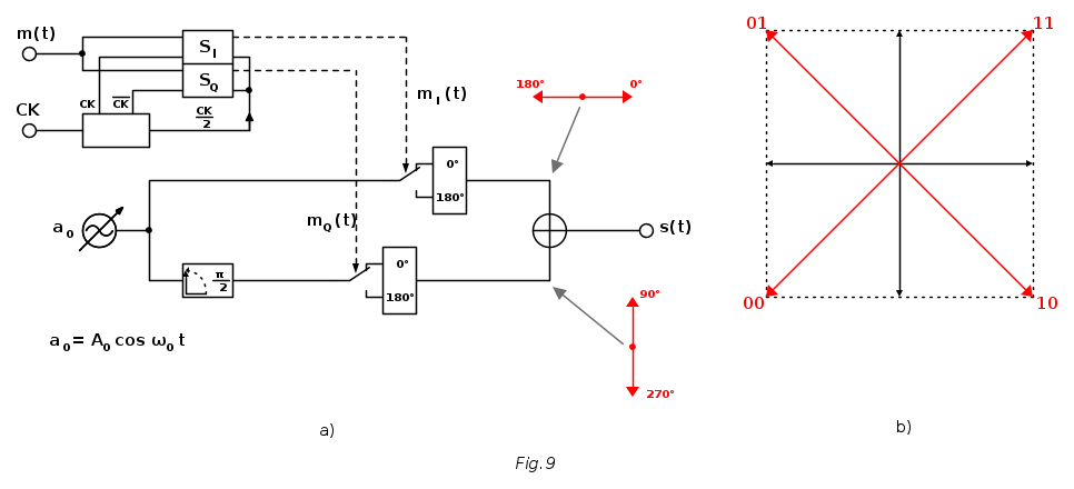

1.3.2 Modulazione QPSK
La QPSK (Quadrature Phase Shift Keying) rappresenta il caso più semplice di modulazione su due portanti tra loro ortogonali; il principio di funzionamento è di seguito schematizzato:
Le due portanti vengono modulate ciascuna secondo il principio della modulazione PSK binaria da due sequenze di dati ottenute dal segnale m(t).
Il segnale modulato s(t) è poi semplicemente generato sommando linearmente le due portanti; il che permette ancora comunque di considerare la modulazione 4PSK come l'insieme di due canali binari indipendenti, aventi la stessa frequenza f0; il fatto di presentare relazione reciproca di fase a π / 2 permette ai due canali di coesistere senza disturbarsi reciprocamente.
Il principale vantaggio del metodo 4PSK sta nel risparmio della banda, dovuto alla posibilità che esso offre di dimezzare la velocità di simbolo, come anticipato. Consideriamo adesso la seguente figura:
Il flusso di bit m(t) viene suddiviso su due vie, ciascuna operante con un ritmo pari alla metà della velocità di simbolo. Le due sequenze generano ciascuna uno spettro che è largo la metà di quello della sequenza originaria; la somma delle due modulazioni poi, fa sì che tali spettri si sovrappongano, senza che ciò produca un allargamento dello spettro risultante!
L'operazione di suddividere in due vie i bit della trama numerica è affidato al convertitore serie-parallelo di seguito schematizzato (nel caso esteso a n vie):
Il circuito riceve separatamente dati, presentati mediante codifica NRZ, e segnale di sincronismo CK dai circuiti che lo precedono, solitamente convertitori di codice. Ogni via dispone di una memoria, che legge la trama nell'istante t di sua competenza. Dopo n tempi di clock, ogni cella di memoria ha incamerato un bit della sequenza m(t):
- il primo bit nella cella S1;
- il secondo bit nella cella S2;
- l'n-esimo bit nella cella Sn.
A questo punto si ha la fase di lettura delle celle di memoria comandata da un impulso di clock ottenuto per divisione ennesima del clock d'ingresso. Pertanto, mentre la scrittura sulle memorie è sequenziale, la lettura è parallela su n vie. Concluso pertanto un ciclo all'n-esimo bit, inizia un nuovo ciclo reiterando il meccanismo.
Nel caso 4PSK, il convertitore serie-parallelo alimenta semplicemente due vie, il che equivale a dire che sulla via mI(t) si troveranno tutti i bit dispari (1,3,5,...) e sulla via mQ(t) tutti i bit pari (2,4,6,...), con velocità dimezzata rispetto a quella di m(t). Le due vie I e Q emettono pertanto una coppia di bit paralleli (il cosiddetto dibit) che agisce simultaneamente sui due moltiplicatori lineari. L'azione dei due flussi modulanti in quadratura è di seguito schematizzata:
Tali flussi pilotano i commutatori, ciascuno dei quali produce una modulazione
esattamente del tipo 2PSK precedentemente esaminata. Notiamo tuttavia che, pur essendo entrambi i rami alimentati dalla stessa sorgente a0, una sottoportante viene sfasata di π / 2, per cui lo sfasamento reciproco tra due sottoportanti vale
Infine, dopo la modulazione 2PSK, le due sottoportanti entrano in un circuito sommatore che ne esegue la somma vettoriale. E' immediato osservare che il vettore somma potrà assumere una fra quattro possibili posizioni di fase (si faccia riferimento al diagramma vettoriale di Fig.9b)), a cui corrisponde una combinazione univoca del dibit presente sui moltiplicatori.

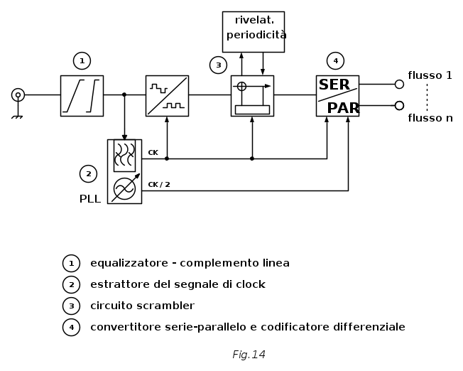

2.1 Circuiti in banda base
Il segnale numerico perviene al ponte radio da apparati diversi, che possono essere un sistema multiplex a
o, nei casi di ordini gerarchici superiori, da un multiplatore. La sistemistica della rete prevede che tra il ponte radio e gli apparati che lo precedono, possa esistere una linea fisica di una certa lunghezza; pertanto è necessario che il segnale in banda base venga trattato attraverso una serie di operazioni che ne eseguono la rigenerazione, come di seguito illustrato:
L'inviluppo del segnale, infatti, può aver subito distorsioni d'ampiezza lungo la linea e quindi il primo stadio di un generico rigeneratore è un equalizzatore a più celle, che viene opportunamente predisposto in sede d'impianto a seconda della lunghezza della linea.
Successivamente, il segnale subisce una conversione di codice e di formato. Infatti, le esigenze di trattamento del segnale in fase di modulazione, richiedono che esso si presenti in formato NRZ (No Return to Zero), mentre in linea il segnale richiede di essere codificato con criteri particolari, che tengono conto delle caratteristiche fisiche della linea, quali l'esigenza di mantenere nulla la componente continua (argomento ampiamente esposto nei precedenti miei articoli sulla tecnica PCM). Pertanto viene cambiato il formato, che da bipolare viene reso unipolare mediante raddrizzamento, nonché il codice, che da formato HDB3 o simile, viene ricondotto al codice binario originale.
Il segnale di sincronizzazione (clock) viene estratto dal flusso numerico entrante mediante un PLL che impiega il VCO con oscillatore quarzato, la cui frequenza e fase vengono tenute agganciate alla ricorrenza delle transizioni del segnale d'ingresso. Lo stesso CK va poi a ritemporizzare i dati NRZ, che quindi si presentano all'uscita del rigeneratore nelle condizioni richieste per il pilotaggio degli stadi successivi.
Segue lo scrambler, che esegue la funzione di modificare continuamente, secondo una legge matematica nota, il contenuto del segnale numerico, al fine di "pseudocasualizzare" la sequenza modulante, anche in caso di ripetitività delle configurazioni di trama. Questo garantisce la caratterizzazione statistica sullo spettro del segnale modulato; vengono così eliminate eventuali parole periodiche e le corrispondenti righe fisse sullo spettro, le quali potrebbero creare notevoli problemi (interferenze su altri sistemi radio, difficoltà nell'aggancio della portante del modulatore, ecc.).
Gli scrambler implementati sono di due tipi:
- autosincronizzanti;
- scrambler set-reset.

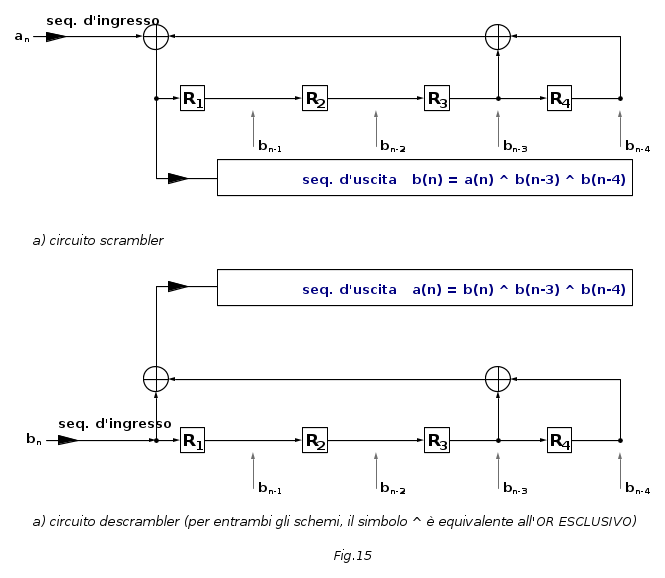

Una schematizzazione del sistema scrambler/descrambler autosincronizzante implementato è di seguito riportata:
Essendo an la funzione d'ingresso, la funzione d'uscita bn vale:
Si può dimostrare che la periodicità P della funzione in uscita, è data dalla relazione:
in cui k è la periodicità dei simboli in ingresso. Si nota che tale periodicità sarà tanto maggiore, quanto più alto è il numero N delle celle dello scrambler. Esiste comunque sempre una condizione per la quale P = k, cioè la periodicità in uscita è uguale a quella d'ingresso, tanto meno ricorrente quanto naturalmente è maggiore N. Nei casi pratici, è comune utilizzare un valore di N = 11.
Il fatto che il circuito sia autosincronizzante, significa che non richiede siano mantenuti in passo, in qualche modo, i rispettivi circuiti in ricezione e trasmissione, per risalire alla corretta sequenza di simboli, in quanto ciò è garantito dalla legge matematica che governa il sistema; solo nello stato iniziale di avvio e stabilizzazione del circuito, esso può compromettere un numero massimo di errori pari al numero delle celle, dopodiché il sistema va a regime senza più commettere errori.
Lo scrambler set-reset, pur essendo molto simile all'autosincronizzante, richiede l'impostazione di uno stato iniziale correlato tra i due circuiti, per risalire alla sequenza originaria. A fronte di questa complicazione, esso ha però il vantaggio di essere del tutto indifferente alla periodicità d'entrata e di risultare meno sensibile alla propagazione di eventuali errori.
Il convertitore serie-parallelo che segue lo scrambler ha la funzione di smistare N bit consecutivi su altrettante vie parallele d'uscita, dirette ad alimentare altrettanti modulatori elementari PSK. N vale:

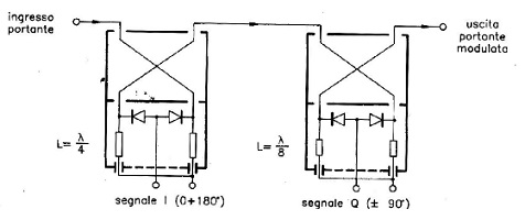

Analogamente al caso di modulatore a circolatore, se la riflessione viene spostata a valle di una linea di lunghezza L (si faccia ancora riferimento alla Fig.20), la fase in uscita subirà un ritardo corrispondente ad un percorso lungo 2L. In particolare, la fase di una uscita subirà una rotazione di
su una linea lunga λ / 8, e di
su una lunga λ / 4. Si può quindi ottenere un modulatore 4PSK impiegando due modulatori bifase capaci di realizzare rispettivamente salti di
e
, impieganti ciascuno come commutatori veloci una coppia di diodi PIN, come di seguito illustrato:
Questa configurazione di modulatore a RF fornisce prestazioni migliori rispetto a quello a circolatore, sia per la struttura bilanciata del primo, sia per le migliori caratteristiche di stabilità in temperatura dell'ibrido nei confronti del circolatore.

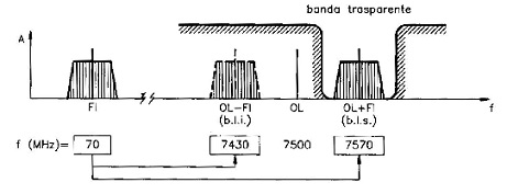

Il circuito convertitore è così schematizzabile:
Fondamentalmente esso è composto da un generatore a RF, un circuito moltiplicatore e un opportuno filtro di selezione. La trasposizione in frequenza avviene mediante operazione lineare di moltiplicazione tra due frequenze, assimilabile ad una modulazione d'ampiezza. Come detto più volte, il risultato finale vede la comparsa nello spettro di due componenti laterali, simmetricamente disposte attorno alla frequenza dell'oscillatore locale OL, corrispondenti alla somma e alla differenza tra le due frequenze che hanno partecipato all'operazione.
Nel caso dell'up-converter, il prodotto tra il segnale a FI (modulato) e quello fornito dall'OL, produce due bande laterali aventi rispettivamente frequenza OL+FI (banda laterale superiore) e OL-FI (banda laterale inferiore) e con contenuto spettrale pari alla somma degli spettri di FI e OL. Quest'ultima, ovviamente, non deve introdurre nulla che possa degradare il contenuto informativo portato da FI e perciò si pone particolare cura nel progettare l'oscillatore OL per ottenere la massima purezza spettrale. Consideriamo la seguente figura:
In questo esempio osserviamo che, volendo trasmettere a
un segnale modulato disponibile a FI (
), occorre che l'OL generi una frequenza pari a
e che il filtro a valle del moltiplicatore sia centrato a
, con selettività sufficiente per bloccare sia la banda laterale indesiderata (nel caso presente, quella inferiore centrata a
), sia la frequenza dell'OL che, avendo esaurito la sua funzione, non deve essere trasmessa dal trasmettitore (per ovvi motivi di inutile dispendio energetico). Notiamo inoltre che nulla cambierebbe qualora si decidesse di adottare la banda laterale inferiore, eliminando quella superiore. Si comprende che scegliendo opportunamente la fOL e di conseguenza il relativo filtraggio, è possibile traslare lo spettro del segnale a FI in qualunque frequenza della gamma a RF.

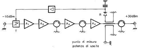

La rete di predistorsione offre pertanto la capacità di generare caratteristiche ampiezza-potenza e fase-potenza tali da compensare quelle dell'amplificatore. Lo schema di principio tipico di un amplificatore a
è quello di seguito riportato:
Il guadagno complessivo (
) è ottenuto con quattro stadi attivi a GaAs, separati da isolatori in ferrite. All'uscita dell'ultimo stadio, un doppio accoppiatore direzionale provvede a fornire un punto di misura per il controllo della potenza d'uscita, nonché una tensione rivelata che controlla un attenuatore a diodo PIN presente all'ingresso del primo stadio. Con ciò si realizza un circuito AGC (Automatic Gain Control), che permette di mantenere costante la potenza d'uscita, garantendo peraltro il necessario back-off in qualunque condizione operativa.
Il bilancio energetico di massima di un circuito del genere mostra che, a fronte di una potenza d'uscita di circa
, la potenza assorbita dall'alimentazione è di una trentina di watt; il rendimento dell'intero amplificatore è pertanto stimabile sul 3%.
