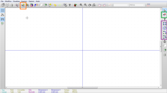

Come prima cosa, dovremo aprire eeschema, ed accedere all’editore delle librerie cliccando sul pulsante nella barra in alto, evidenziato in figura.
A questo punto ci apparirà questa schermata.
Cliccando sul pulsante “editore librerie”, evidenziato in arancione nella figura precedente, si aprirà la seguente finestra.

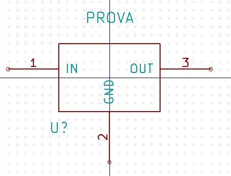

Inseriamo il nome del nuovo componente nell’apposita casella e diamo l’OK, così ci ritroveremo nell’editor, con un foglio bianco in cui sono riportati due etichette: una che riporta il nome del componente che stiamo per creare, ed un’altra che conterrà l’identificatore del componente una volta che questo sarà impiegato all’interno di uno schema.
Siamo a metà del lavoro! Dobbiamo inserire i pin del componente, per farlo clicchiamo sul pulsante evidenziato in verde in figura 2.
Come al solito si aprirà una finestra tramite la quale inseriremo le caratteristiche del terminale che stiamo usando.
Come potete notare bisogna riempire i campi che richiedono:
- nome del piedino
- numero del piedino (corrispondente a quello del package che selezioneremo, durante il progetto)
- orientamento
- funzionalità (necessaria al programma al momento del controllo dei collegamenti tra i vari componenti)
- aspetto grafico
Bisognerà ripetere l’operazione per tutti i pin che ci servono, ed una volta finito, non ci resterà che sistemarli e disegnare il perimetro del componente usando gli strumenti evidenziati in viola in figura 2.
Ora dovremo scegliere in quale libreria salvare il componente, per farlo andiamo su “File->Libreria corrente”, fatto ciò salveremo il tutto andando su “File->Salva libreria corrente” e dando tutte le conferme richieste.
N.B. = A volte può capitare che il programma dia un errore in fase di salvataggio, ignoratelo cliccando OK.
Bene! Non vi resta che chiudere l’editore componenti, tornare alla schermata principale di eeschema e verificare che nella libreria che avete modificato sia presente il vostro componente.
