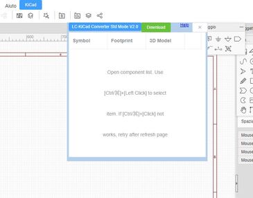

Una volta installata controllate che sia attiva dal menu "Estensioni" di Chrome. L'estensione è molto leggera e semplice da utilizzare, infatti si attiva solo sul sito di EasyEDA, vi comparirà un pulsante "KiCad" nella parte alta del sito:
Se premete il pulsate "KiCad" si aprirà una finestra nello spazio di lavoro di EasyEDA:
L'estensione è tutta qui, non ci sono altre finestre.
