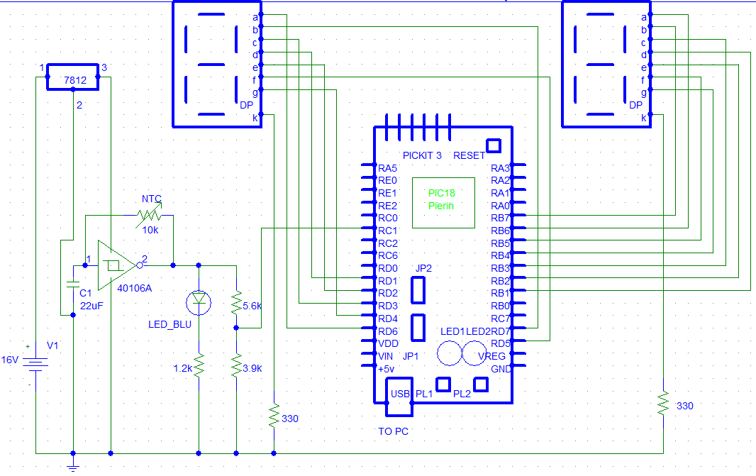

Ringrazio anticipatamente TardoFreak, senza il quale non avrei creato un bel niente grazie al suo microcontrollore open source. Partiamo dalle basi: come si può leggere dal titolo ho realizzato un termometro digitale, che in qualche modo segnerà dei numeri su 2 piccoli display a 7 segmenti rossi; i dati provenienti dall'NTC sono stati elaborati dal PIC18 il quale infine li ha mostrati sui 2 display già citati. Siccome non ho ancora imparato bene come si utilizza l'ADC del PIC18 ho cercato una via alternativa, cioè quella di usare solo una porta del micro come ingresso (RC1).
A quel punto mi son chiesto: se non posso acquisire dati su più bit ma solo su uno come posso fare? La risposta mi è arrivata subito vedendo un led del PC lampeggiare con frequenza fissa. Così ho deciso di montare un piccolo oscillatore ad onda quadra con una porta NOT a trigger di schmitt ed inserire il mio NTC come resistenza parallela. Poi ho scelto un condensatore per avere una frequenza di 5Hz circa e dal calcolo è risultato 18uF. Valore più vicino disponibile: 22uF elettrolitico.
Progettare e montare il circuito su bread board

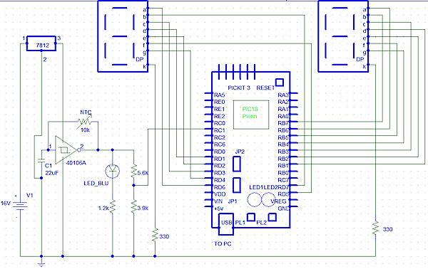

Per fortuna a casa ho parecchie bread board usate con i fori allargati dal tempo (le usava mio padre) e così sono riuscito ad inserirci anche il PIC18 Pierin senza tanti problemi in una di quelle. Mancando di convertitori BCD to 7 segmenti ho utilizzato l'intero registro B di I/O per il display delle decine e l'intero registro D per il display delle unità. All'uscita dell'oscillatore ho collegato anche un led per avere un'idea della frequenza a cui lavora (e mi piacciono tanto i led blu). L'alimentazione proviene da un vecchio trasformatore a 16V molto instabile; infatti con un carico piccolissimo, l'impedenza del tester digitale, quest'ultimo segnava circa 18V, mentre con un carico più pesante, una resistenza da 100 ohm, arrivava a 13V. Di norma il costruttore indica 12V così ho utilizzato un LM7812 e morta lì. Ora ho sempre 12V sull'integrato CD40106 per evitare, oltre che a bruciare il dispositivo, che la costante di carica e scarica del condensatore vari in base alla tensione e quindi cambi poi (leggermente) anche la frequenza dell'oscillatore ad onda quadra. Ecco a voi uno schema completo del progetto
Montando il circuito sono passato subito alla programmazione ed alla calibrazione del termometro........

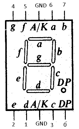

Lo schema delle connessioni al display sono riportate nella seguente immagine. Nella funzione non appare lo 0 perchè non ho collegato il punto, dato che era superfluo.
Come si può vedere dalla foto i collegamenti non sono molto logici, (per esempio "segmento a" collegato a 0, "segmento b" collegato a 1 ecc..) perchè tanto avrei dovuto scrivere lo stesso la funzione riportata sopra e in questo modo ho potuto collegare i cavetti jumper nel modo più comodo visto che non sono tutti lunghissimi. Naturalmente la funzione l'ho ripetuta per tutti i numeri (0,1,2,..,9) e sia per il display sul registro B che quello sul D. Andiamo avanti....
