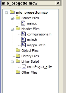

Uno sguardo alla struttura del progetto
Diamo ora uno sguardo sul progetto e sui files che lo compongono. In MPLAB dovremmo vedere, nella finestra relativa al progetto, questi files:
- main.c E' il file dove è contenuto il programma principale.
- configurazione.h E' il file dove sono contenuti tutti i parametri e le opzioni di configurazione.
- main.h E' (quasi) vuoto e conterrà le defines relative al main che dovranno essere eventualmente visibili a gli altri moduli del progetto.
- rm18f47j53_g.lkr E' lo script del linker.
Analizziamoli uno per uno per capire a cosa servono e perché il progetto è organizzato in questo modo.
