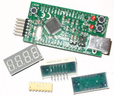

A complemento, nella seguente immagine, un insieme dei componenti impiegati ...

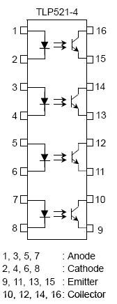

A complemento possiamo prendere nota della configurazione dei pins dell'optoisolatore ...
... e nella seguente tabella troviamo l'associazione tra pin del microcontrollore, segmento o digit e pin del display:

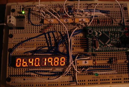

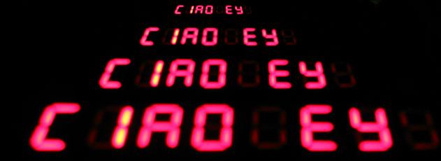

Intanto che ci siamo, prima di proseguire, diamo un'occhiata a quanto è stato montato su breadboard:
... e questo è l'effetto in "notturna" ...

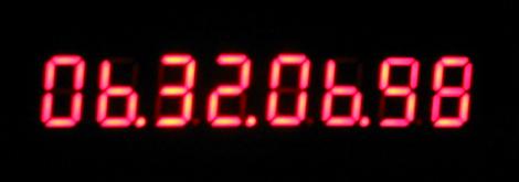

Il valore visualizzato non è quello del debito pubblico di un paese della comunità europea ... ma l’espressione del tempo trascorso (dall'avvio o dalla accensione) nel formato “ hh.mm.ss.dc ” dove hh=ore, mm=minuti, ss= secondi, dc= (d)ecimi di secondo e (c)entesimi di secondo.
I quattro campi sono distinti tra loro, nell'intenzione, dal punto decimale acceso ma in pratica separa ben poco e non può sopperire alla mancanza della distanza tra le cifre, però quello c’è e facciamocelo bastare . . .

... ma il programma cosa fa ?
Domanda legittima e risposta semplice: ben poco.
Come già scritto non è nulla di articolato ma può rappresentare un utile riferimento riprendendo la gestione dei displays o costruendo sullo stesso main qualcosa di più sofisticato.
Di fatto, al momento, la sua operatività si riduce a questo:
- all'accensione, o a seguito della pressione del pulsantino di reset, il cronometro si azzera e istantaneamente riprende il conteggio
- se premo il pulsantino PL2 la visualizzazione viene "congelata" (freeze) ma il cronometro prosegue il conteggio
- se premo il pulsantino PL1 la visualizzazione riprende proponendo il valore al quale nel frattempo è giunto il cronometro per proseguire con la dinamica dell'aggiornamento.

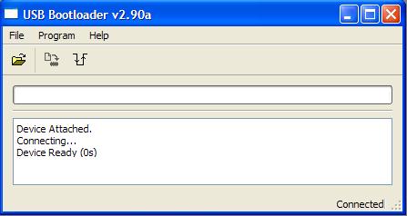

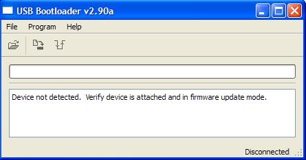

Alla attivazione, se il Pierin non è collegato alla USB o, pur essendo collegato, sullo stesso Pierin non è attivo il bootloader, l'interfaccia sul PC si presenta così ...
La schedina, in questa condizione, riceve solo l'alimentazione dalla porta del PC (... poi dipende anche da come sono disposti i ponticelli ...) e fa "funzionare" l'ultimo programma che è stato caricato: se non è mai stato fatto nulla è presente quello che ha predisposto TardoFreak.
Quindi per fare interagire la schedina con lo HIDBootloader, si deve fare in modo che su PierinPIC18 "parta" il firmware relativo al bootloader.
Per farlo bisogna premere il pulsantino di reset e poi anche il PL2, quindi rilasciare il reset e poi il PL2; se sul PC il sonoro è abilitato si sente il suono del sistema che segnala il rilevamento della periferica sulla porta USB.
L'interfaccia si presenta ora così ...

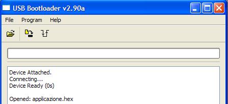

Si procede selezionando " File " e nel menu a tendina " Import Firmware Image " ...
e a questo punto si apre la canonica "finestra" ( in tal caso Open Hex File ) che invita alla ricerca e selezione del file (il programma, cioè il firmware) che si intende trasferire sul Pierin. Il file è situato all'interno della cartella "output" che a sua volta è contenuta in quella dell'applicazione ovvero quella che abbiamo utilizzato tramite l'IDE. Il file, con estensione ".hex" ...
... è a questo punto facilmente individuabile; dunque lo si seleziona, si "preme" il pulsante sottostante " Apri " e come conseguenza l'interfaccia ci segnala che ...

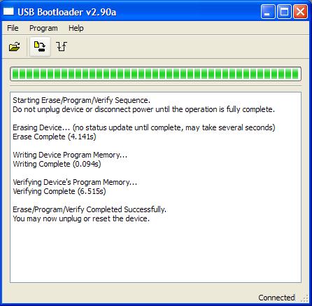

il bootloader è pronto al trasferimento verso/sulla schedina ... ah, nel frattempo, avrete notato che i due leds sul Pierin alternandosi lampeggiano freneticamente.Non resta che selezionare, nella parte superiore della finestra, l'iconcina " Erase/Program/Verify Device " per avviare l'operazione; per un istante i led si "fermano" e, precisamente, sino a che non è terminata la fase di cancellazione; poi tornano a lampeggiare e l'interfaccia, dopo avere segnalato nella finestra i vari passaggi, si presenta così ...
Giunti a questo punto ci si trova con il programma "caricato" sul Pierin (intanto il leds continuano a lampeggiare ...) e non resta altro da fare che premere il pulsante di reset e rilasciarlo per fare "partire" l'applicazione (il nuovo programma); il fatto che il Pierin non risulta più collegato alla interfaccia HIDBootloader lo si capisce anche perché il PC emette il suono che segnala la "disconnessione" di una periferica dalla porta USB.
