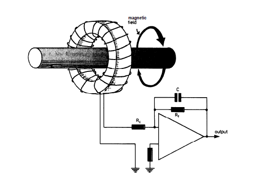

La bobina di Rogowski (detta anche Rogowski coil) è un dispositivo elettrico per la misurazione di correnti alternate e correnti di tipo impulsivo.
Una bobina "avvolta in aria" è posta attorno ad un conduttore in modo toroidale e il campo magnetico prodotto dalla corrente induce una tensione ai capi della bobina. La tensione di uscita è proporzionale alla variazione nel tempo della corrente.
Il dispositivo consiste di un cavo conduttore ordinatamente avvolto in foggia elicoidale su un supporto flessibile, per formare una bobina (solenoide) di lunghezza adeguata. Una estremità del solenoide viene riportata all'origine della bobina passando il cavo di ritorno all'interno del solenoide stesso. Tale accorgimento costruttivo consente di mantenere libera una estremità della bobina, ed essa risulta in tal modo facilmente avvolgibile intorno ad un flusso di corrente di cui si vuole effettuare la misura (in un conduttore o una corrente di ioni), evitando di interferire con lo stesso. Inoltre, in tal modo si evita che la bobina possa "circuitare" indebitamente la corrente sotto misura.

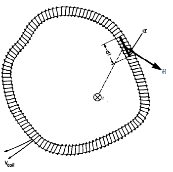

La teoria del dispositivo illustra molto bene come una bobina possa essere considerata come l'incarnazione della legge di Ampere. Infatti, la bobina di Rogowski lavora percependo il campo magnetico attorno al conduttore e la legge di Ampere fornisce la relazione tra la corrente che fluisce nel conduttore e il campo magnetico attorno ad esso.
\oint_{l} \vec H dl =i
dove dl è un piccolo elemento di lunghezza lungo la bobina e H è il campo magnetico. Facendo riferimento alla seguente figura:
si ha:
\oint_{l}  H cos\alpha dl =i
La figura precedente mostra una bobina con n avvolgimenti per unità di lunghezza e sia A la sezione.
Allora la variazione di flusso sarà data da:
d\phi=\mu_0H\cdot An\cdot cos\alpha dl
integrando si ha:
\phi=\int d\phi=\mu_0nA\int Hdlcos\alpha=\mu_0nAi
Per una corrent alternata, la tensione ai capi della bobina è data, per la legge di Fraday-Lenz, dalla variazione di flusso nel tempo:
v_{coil}=-\frac{d\phi}{dt}=-\mu_0nA\frac{di}{dt}
in genere si è soliti definire un coefficiente di mutuo accoppiamento tra la bobina e il conduttore tale che
M = μ0nA, da cui
v_{coil}=-M\frac{di}{dt}.
Il segnale di uscita della bobina viene, quindi, elaborato in modo tale da generare un'immagine esatta della corrente primaria.

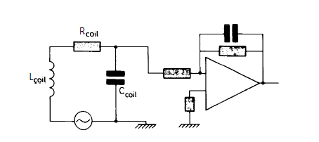

Per frequenze superiori assumono importanza i termini di induttanza e capacità parassite.
Se l'induttanza della bobina è confrontabile con l'impedenza d'ingresso dell'integratore possono esserci errori di ampiezza e di fase che dipendono dallo schema della bobina.
La capacità e l'induttanza parassite della bobina causano un fenomeno di risonanza. La frequenza di risonanza è un importante parametro della Rogowski coil ed è cruciale per capire il suo comportamento alle alte frequenze. Usando il seguente circuito equivalente, è possibile calcolare la funzione di trasferimento bobina/integratore.

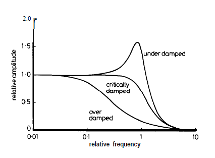

La resistenza d'ingresso dell'integratore R ha un effetto di smorzamento e la risonanza può essere sottosmorzata, sovrasmorzata o smorzata in modo critico e ciò dipende dal valore della resistenza R. Se la bobina opera viciono alla frequenza di risonanza l'effetto dello smorzamento assume importanza come si evince dal seguente grafico.
