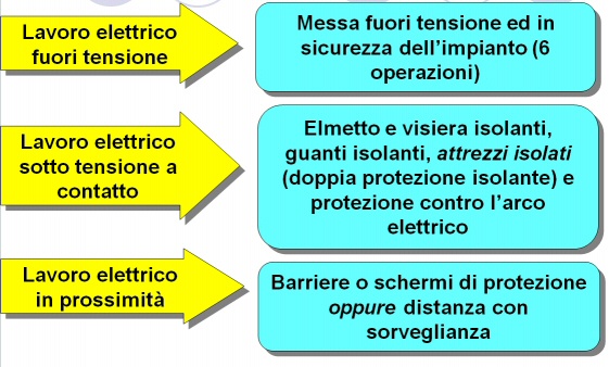

LAVORI ELETTRICI:
Rimangono invariati i tipi di lavoro elettrico e le relative misure di sicurezza (la parte più importante della norma):
