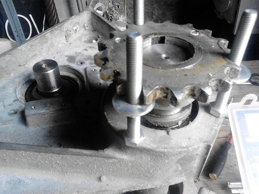

A casa inizio a smontare il tutto spargendo sul banco tutti i pezzi della meccanica esterna con l’ausilio di qualche mezzo di fortuna visto che non avevo gli estrattori adatti

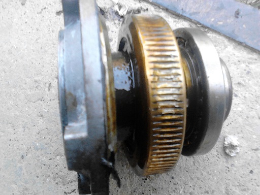

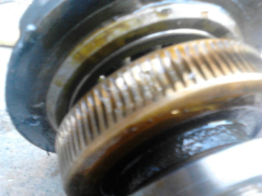

e passo a smontare il motoriduttore; finalmente trovo la causa, ingranaggio secondario dove agisce la vite senza fine rovinato.
Le soluzioni sono 2, mettere motore e motoriduttore nuovi o riparare quello; a quel punto mi dava più soddisfazione ripararlo e quindi ho cercato un concessionario per recuperare il pezzo, ho dovuto fare un paio di viaggetti da 50 km andata e 50 km di ritorno, ma dopo una decina di giorni ho portato a casa il pezzo, ho tolto i cuscinetti per ripulirli a dovere poiché la limatura dell’ingranaggio rovinato era ben distribuita all’interno del motoriduttore (uno dei cuscinetti ho dovuto farlo togliere dal mio meccanico con l’estrattore dell’officina poiché non riuscivo nemmeno scaldando i pezzi con la fiaccola e raffreddando l’albero), con il nuovo ingranaggio era compresa una nuova vite senza fine ma ho lasciato la vecchia poiché identica e per niente rovinata.
