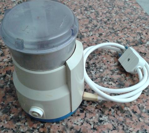

Il macinacaffè in questione non è di mia proprietà, bensì di un’anziana signora che, dopo averlo dato in prestito ad una sua conoscente, passato qualche tempo le viene restituito con una triste frase di accompagnamento: “..deve essersi bruciato, non funziona più.”
Non molto entusiasta, l’anziana signora aveva già dato il piccolo elettrodomestico come perduto , ma combinazione mi trovavo lì in quel momento, e nel vedere quel macinacaffè ho avuto un flashback di quando mia madre utilizzava lo stesso identico elettrodomestico per macinare il caffè acquistato in torrefazione. Ne ricordavo ancora la sua robusta realizzazione caratteristica non molto presente nei piccoli elettrodomestici di oggi, probabilmente per l’evoluzione tecnologica dei materiali che rendono questi apparecchi molto leggeri.
A quel punto chiedo all’anziana e dispiaciuta signora di vedere un attimo il macinacaffè elettrico.
A prima vista non sembrava avere sintomi di bruciature e/o peggio, così convinsi la signora, prima di optare per il nuovo acquisto, di concedere un’opportunità al vecchio macinino elettrico.

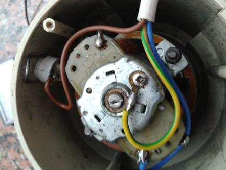

Dapprima verifico se effettivamente funzioni o meno. Alimentandolo non dà segni di vita; controllo la bontà dei collegamenti nella spina da 10 A del tipo commerciale; con buone probabilità è stata a suo tempo cambiata (manca anche il terminale di terra...) ed ora la sua plastica, rigida al punto di rompersi, mostra i segni del tempo. Anche in questo caso i collegamenti sono buoni, ed a questo punto immagino che, avendo lavorato per tutto questo tempo, il suo motorino abbia, o meglio non abbia più, le spazzole per quanto consumate; quindi apro il macinino per accedere al motorino e quindi alle spazzole.
Come per ogni apparecchio di quei tempi che si rispetti, e non per niente è un made in Italy , l’accesso al motorino avviene comodamente togliendo il coperchio di fondo (molto robusto) con tre comode viti parker, liberando poi il cavo di alimentazione, che risulta ben fissato con una fascetta tenuta da due viti nella parte interna dello stesso coperchio.

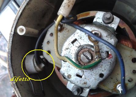

Una volta aperto risulta subito evidente il difetto o guasto del piccolo elettrodomestico : “il pulsante, rotto”.
Mi viene già in mente il pensiero … “ e dove lo vado a prendere un pulsante simile ?” Mentre sto per smontarlo realizzo che lo stesso pulsante non si è rotto ma semplicemente smontato quindi la situazione si va semplificando, e di molto. :)
Prima di tentare la riparazione, con il multimetro in portata per ohm, provo a misurare gli avvolgimenti del motore che risultano ok; verifico anche la bontà delle spazzole che, nonostante il tempo, sono ancora efficienti. Pertanto bypasso provvisoriamente il pulsantino e provo ad alimentare il macinino che risponde funzionando perfettamente.

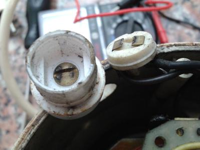

Probabilmente l’eccessiva forza sul pulsantino ha fatto sì che l’elemento di contatto in fondo al pulsante, fuoriuscisse dalla sede di fissaggio, eliminando così di fatto la possibilità di alimentare l’elettrodomestico.

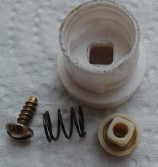

Osservo il pulsantino e trovo che è possibile smontarlo in ogni sua parte,la sua realizzazione è semplice e robusta è rimasto perfettamente efficiente come la molla che fa da rinvio e l’elemento di contatto realizzato con una normale vite di ottone che prima di rimontarla la pulisco dai segni di bruciatura che ha lasciato l’arco elettrico delle varie accensioni eseguite nel tempo.
Smontarlo e rimontarlo è stato di una semplicità unica, l’elemento di contatto si è reinserito nella sua sede e fissato benissimo.
il Rollimix riprende a funzionare..:)
Prima di alimentare il piccolo elettrodomestico provo con il multimetro se il pulsantino risponde bene ad ogni pressione, ed ovviamente, visto che ci sono, dò un’occhiatina alle spazzole che nonostante il tempo trascorso sono ancora molto buone, poi sostituisco il cavo con un buon cavo gommato 3 x1,5 mm2 con una nuova spina da 10 A Scame, dotando così il piccolo elettrodomestico anche della connessione di terra che non so per qual emotivo a suo tempo qualcuno decise di ommettere.

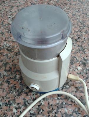

Bene richiudo il tutto e provo il macinino che funziona perfettamente ... musica per le mie orecchie ... a questo punto posso riconsegnarlo all’anziana proprietaria che ne farà uso per ancora mooolto tempo rimandando così l’ipotetico acquisto del nuovo e performante macina caffè ultimo grido ....
Concludo così questa riparazione guadagnando il sorriso dell’anziana signora quando le riconsegno il suo macinacaffè, questa volta accompagnato dalla frase: “funzionerà perfettamente per molto altro tempo ancora “ .. :D
