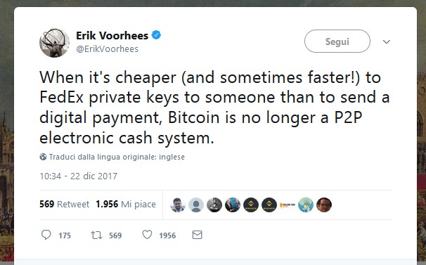

Lo ha sottolineato, in un post su Twitter, anche Erik Voorhees, amministratore delegato di Shapeshift, azienda Svizzera che si occupa dello scambio tra criptovalute, molto nota a livello mondiale.
E'un autogol pazzesco che si sono fatti gli sviluppatori "fondamentalisti" che non vogliono sentir parlare di modificare il software Bitcoin Core, l'attuale erede dei quanto aveva proposto Satoshi Nakamoto.
Ora potrà succedere solo una cosa : i piccoli utenti scapperanno verso criptovalute alternative.
