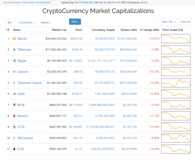

Ecco quindi ETHEREUM, BITCOIN CASH, LITECOIN, DASH, ZCASH... e tante altre, ognuna con le sue peculiarità, talvolta orientate a specifici settori e talvolta orientate specifiche funzioni.
Alcune hanno ricalcato in tutto e per tutto le caratteristiche di Bitcon con lievi migliorie, ma altre stanno proponendo sistemi completamente diversi, sia per proporre servizi diversi dal mero pagamento, come Giochi o Assicurazioni sia per rivolgersi a clientele differenti.
La moneta IOTA, ad esempio, sembra più orientata a piccoli pagamenti elettronici, come il parcheggio o il biglietto della Metro, piuttosto che alla funzione di sostituto dell'Oro, che spesso si attribuisce a Bitcoin.

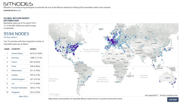

Inoltre, la Blockchain è un file di pubblico dominio che chiunque può avere nel proprio PC, anche un Hacker; del resto bitcoin è una moneta decentrata, non c'è una banca, tantomeno un proprietario, quindi.... il database è di tutti !
Per averlo basta scaricare il software "Full Node" (ovviamente gratuito) ed installarlo in un qualunque PC. Dopo alcuni giorni di scaricamento dati, necessari per riallinearsi con tutti gli altri nodi, si avrà nel proprio PC una copia aggiornata della Blockchain, cioè un duplicato.
Inoltre, mantenendo acceso il PC 24 su 24, il software manterrà la Blockchain aggiornata in tempo reale.

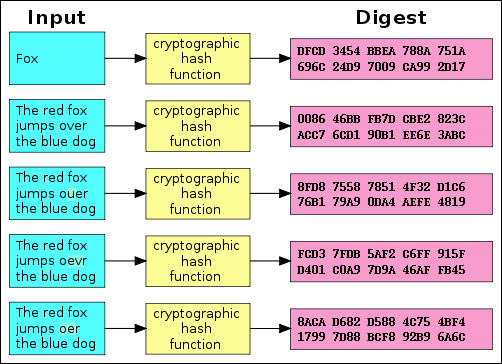

Si tratta di un calcolo matematico, denominato funzione di Hash o Hashing, che dal contenuto di un qualsiasi documento (una frase, un file PDF, ecc), genera un codice che possiamo considerare come una impronta digitale del documento stesso.
Questo codice nel gergo viene chiamato Hash, vocabolo inglese che sta ad indicare la carne tritata, perchè per generare questa sorta di "firma" il documento viene rimescolato e ridotto più volte, come fosse "tritato", fino a trovare una sequenza di 64 caratteri.
Ma l'aspetto fondamentale e sorprendente di questo algoritmo è il seguente : è un calcolo congegnato in modo tale che da ogni file si estrae un hash diverso, per cui ogni file ha il proprio hash !
La matematica e la statistica, in pratica, ci dicono che ogni Hash è Unico.
Significa che modificando anche un solo bit di un documento, si avrà come risultato un hash completamente diverso da quello calcolato con il documento originale.
Come si vede dall'esempio qui sotto, basta cambiare una lettera della parola OVER , per modificare completamente lHash risultante.

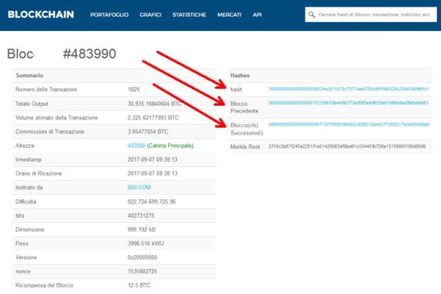

(*) Questo Hash non è di fantasia : è l'Hash del blocco generato il 7.9.2017 alle 09:38:13.
Se qualcuno vuole vederlo, è sufficiente aprire un qualsiasi Bitcoin Scanner/blochckain explorer e digitare il numero 483990. Oppure con il sito Blockchain.info in questa Pagina

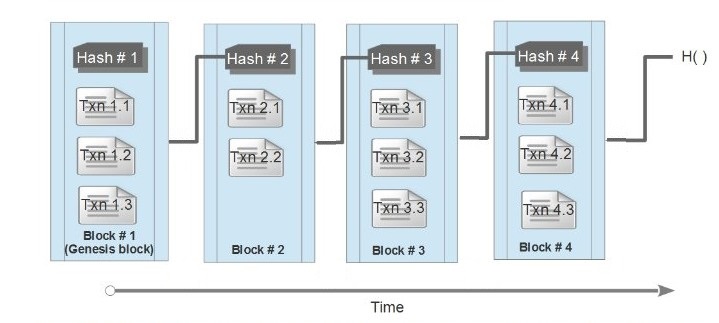

- collega indissolubilmente ciascun blocco con quello successivo
Infatti l'Hash, oltre che essere usato per concludere il blocco corrente, viene poi usato per iniziare il blocco seguente, cioè quello che conterrà le operazioni dei 10 minuti successivi, e così via.
In questo modo i blocchi sono virtualmente "concatenati" uno dopo l'altro, proprio con gli Hash, formando una catena dalla quale deriva il nome Blockchain.
Ma dato che gli Hash sono "UNICI", non è di fatto possibile apportare modifiche alla Blockchain.

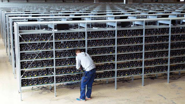

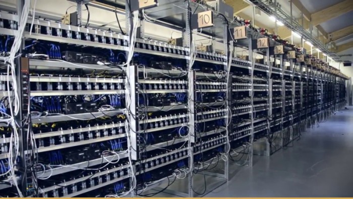

Ecco perchè i minatori professionisti hanno "capannoni" zeppi di macchine per calcolare l'Hash : per trovare quello corretto è necessario fare miliardi di tentativi.
