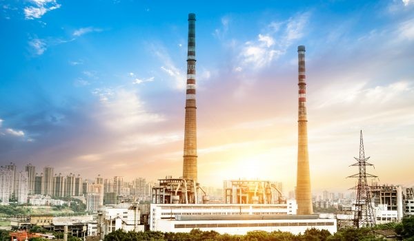

Quanta energia "consuma" l'acciaio ?
Prima di parlare del problema energetico di Bitcoin, che esiste, vediamo come viene affrontato il problema del consumo di energia nei settori storicamente "energivori", come ad esempio quello siderurgico.
Secondo i dati che fornisce la International Energy Agency (IEA) il settore mondiale di ferro e acciaio consuma oltre 800 Milioni di tonnellate equivalenti di petrolio, distribuiti tra carbone, perolio, gas ed altre fonti di energia, tra i quali ci sono anche consumi elettrici annuali per circa 566 Terawattora.
Il settore siderurgico è responsabile del 7% dell'emissione globale di CO2 ed oggi mediamente sono necessari circa 19 GJ (Giga Joule) per produrre una tonnellata di acciaio.
E' tanto o è poco? E soprattutto, esiste una soglia per decidere se questa energia è accettabile o è troppa?
No, la soglia non esiste, quindi i legislatori davanti a questo tipo di problemi adottano un approccio detto Best Available Technologies (o anche BAT), per cui per i nuovi impianti richiedono che siano adottate le migliori tecnologie disponibili sul mercato.
Nel caso dell'acciaio, ad esempio, ci si aspetta che i nuovi processi consumino circa 19 GJ per ogni tonnellata prodotta, oppure di meno, ma sicuramente non di più.

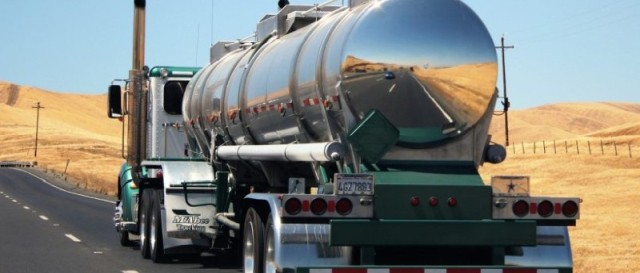

Prendiamo ora ora un altro settore, quello dei dei mezzi di trasporto su strada: come si fa per giudicarne l'efficienza ?
Generalmente si usano i km percorsi con un litro di carburante, oppure analogamente, i litri per fare 100km, ma attenzione che questi numeri non possono essere usati in senso assoluto.
Ad esempio un camion consuma molto più gasolio rispetto ad una automobile, ma se andiamo a vedere quante tonnellate trasporta e li confrontiamo con il peso dei passeggeri che trasporta una automobile, forse 5 km/litro non sono poi così male.
Automobili, camion, furgoni, o autobus hanno pesi molto diversi e quindi consumi notevolmente diversi, pertanto anche se i km/litro sono usati in modo "standardizzato", non possono essere usati per paragonare mezzi di trasporto diversi.
Un locomotore elettrico, per fare unaltro esempio, consuma anche 4 Mega-watt, un numero che può sembrare enorme, ma quante tonnellate di carbone consumava una locomotiva avapore per percorrere lo stesso percorso?
L'uso dei numeri assoluti quindi non può essere adottato come una metodologia per giudicare l'efficienza di una tecnologia, perché devono essere adattati al contesto.

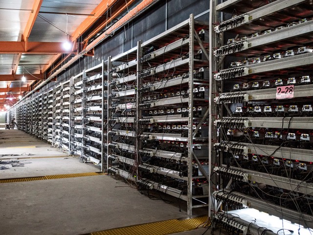

Quanti dispositivi di calcolo per il mining ci sono accesi in questo momento? 100, 1000, 1 milione, 1 miliardo ? Se potessimo conoscere il numero di apparecchi che sono accesi in questo momento, indipendentemente da dove sono, sarebbe possibile ottenere la potenza complessivamente assorbita dalla rete; questo perché la potenza media assorbita da questi dispositivi è nota (circa 1000-1500W).
Stimare quanti apparecchi ASIC (Application specific integrated circuit) ci sono accesi in questo momento nella rete di una criptovaluta e più specificatamente nella rete Bitcoin è possibile ma si deve adottare un approccio probabilistico.
Bene, conoscendo:
- il livello di Difficoltà utilizzato per trovare l'Hash dell'ultimo blocco elaborato dalla rete
- che ci sono 10 minuti di tempo circa per trovare l'Hash
- la velocità di calcolo media delle macchine in commercio (in TeraHash al secondo, TH/s),
è possibile stimare il numero di macchine ASIC che sono accese in questo momento.
Questa stima qualche anno fa riuscivo a farla anch'io, ma oggi ci sono molti più zeri di mezzo ed è più comodo usare i dati che pubblicano alcuni osservatori indipendente: tra questi c'è il sito della finanza alternativa dell'Università di Cambridge, dove si può trovare il “Cambridge Bitcoin Electricity Consumption Index”.
Nel momento in cui scrivo, il sito indica una potenza di poco inferiore ai 10 GW, una cifra decisamente importante che a fine anno comporta un consumo di energia complessivo di circa 80 Tera-wattora.
E' all'incirca quello che consuma uno stato come il Blegio o la Finlandia.
Tanto per fare un paragone, le accierie di tutto il mondo di cui abbiamo parlato all'inizio, in un anno consumano circa 566TWh, mentre per quanto riguarda i consumi elettrici dell'Italia, mediamente si attestano attorno ai 300 TWh.
