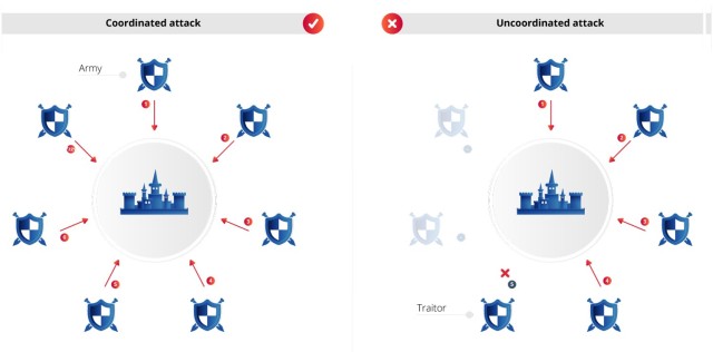

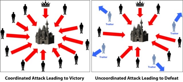

Essenzialmente, l'articolo immagina un gruppo di generali bizantini e i loro eserciti che circondano un castello che si preparano ad attaccare. Per avere successo, questi eserciti devono tutti attaccare nello stesso momento. Ma sanno che c'è un traditore in mezzo a loro.
Il problema che affrontano è quello di lanciare un attacco di successo avendo comunque un cattivo attore sconosciuto nel loro sistema.
La metafora descrive un problema che affligge molte reti di computer.
Quando un gruppo sta tentando di prendere una decisione collettiva, c'è il rischio che i traditori all'interno del gruppo possano inviare messaggi misti sulle loro preferenze.
I traditori potrebbero dire ad alcuni membri del gruppo che desiderano fare una cosa e dire agli altri membri del gruppo il contrario. Ciò può causare problemi alla capacità del gruppo di coordinare efficacemente le sue azioni.
Se alcuni membri del gruppo sono portati a credere in una cosa e gli altri credono in qualcosa di diverso, i membri del gruppo non riusciranno ad agire all'unisono.
La coesione e l'efficacia del gruppo saranno poi abbattute, esattamente come i traditori desidererebbero.

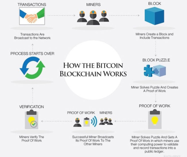

Molti dei sistemi di blockchain più influenti che siano emersi finora, incluso Bitcoin, si sono basati su un concetto chiamato proof of work (PoW).
In questo modello, chiunque desideri aggiungere dati alla blockchain deve eseguire un'attività intensiva di lavoro utilizzando le informazioni precedentemente inserite della blockchain per aggiungere nuove informazioni.
Nel caso di Bitcoin, il PoW (*) viene prodotto utilizzando un algoritmo di hashing che, per sua natura, richiede una buona quantità di tempo per essere svolto.
(* si tratta di un numero a 256 bit, normalmente rappresentato con una stringa di 64 cifre esadecimali,ndt).
In un sistema PoW, i dati non possono essere aggiunti alla blockchain senza un investimento di tempo significativo da parte di chi li vuole aggiungere. Ciò fornisce una protezione pratica contro la manipolazione della blockchain perché, al fine di minare il consenso del gruppo, una parte malintenzionata avrebbe bisogno di investire una grande quantità di tempo producendo PoW sufficienti per esercitare un'influenza significativa sulla blockchain stessa.
Su una blockchain sufficientemente grande, il requisito PoW fornisce effettivamente resistenza ai guasti bizantini (BFT). Questo approccio ha anche un problema: richiede il dispendio di una grande quantità di sforzi computazionali
